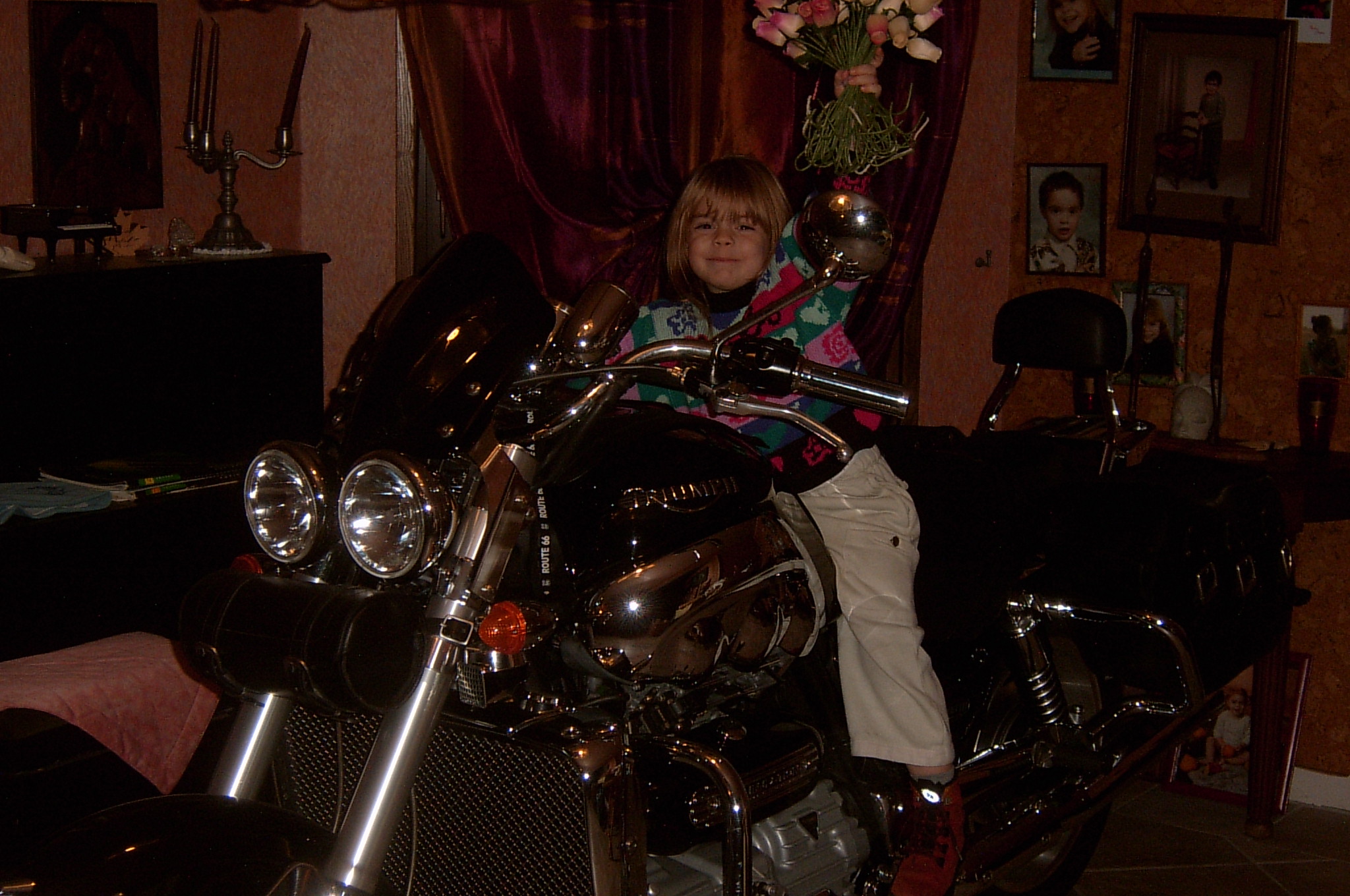

  Posté : 23-01-2007 20:16
garage humide/ ou sec! une moto d'exception mérite un local à sa meusure
