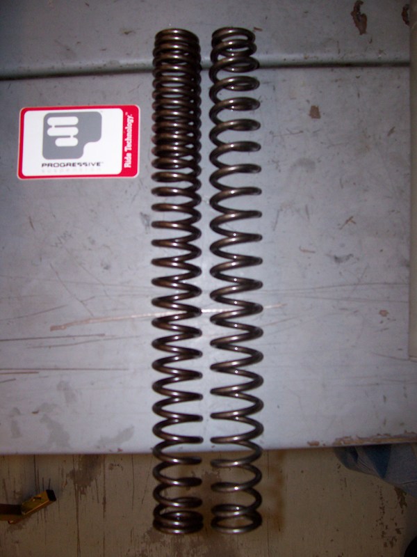

A gauche les ressorts Progressive Suspension pour la R III.
A droite les ressorts d'origine.
Cherchez l'erreur !

Dans le cas des ressorts progressifs, que ce soit Progressive Suspension, Wilbers ou d'autres, le pas des spires varie sur toute la longueur du ressort ( pas forcément de façon linéaire) et ce en fonction du résultat recherché.

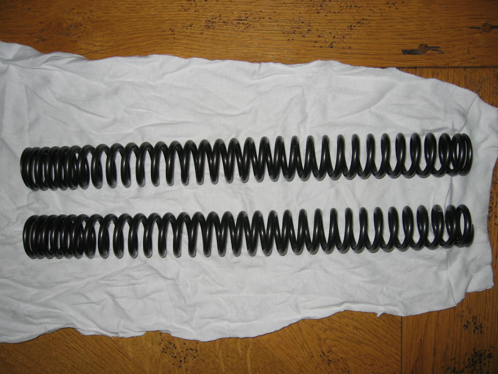

Je viens de recevoir les ressorts de fourche Wilbers progressifs.
De visu belle qualité de fabrication. R.A.S.
Par contre la variation de pas est des plus simpliste puisque celle-ci se fait brutalement vers les 3/4 du ressort, le 1/4 restant étant constitué de spires plus serrées.
C'est excatement, comme tu le disais Royal, l'équivalent de deux ressorts de pas différents accouplés.
Les ressorts de Progressive-suspension pour la R III par contre ont une variation de pas trés progressive qui démarre vers les 2/3 du ressort pour aboutir à des spires de plus en plus serrées sur le 1/3 restant.
