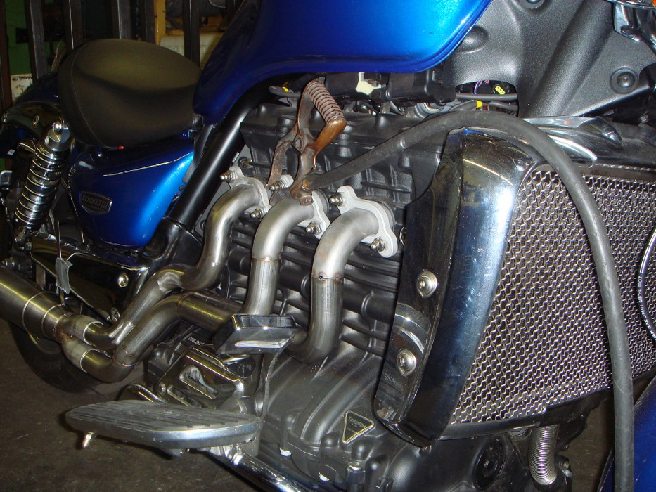

C'est du fait maison, en cours de réalisation, par un de nos camarade outre-altantique.
On dirait que le silencieux est un Supertrapp, à confirmer.
Beau boulot en tout cas

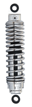

Juste pour information, l'amorto monté sur la machine est un Progressive 418 :

- je trouve que c'est dommage de faire un étranglement au niveau de l'entrée du Pot.
- Le progressive : il porte ce nom à cause du ressort à pas variable ?
c'est pas une innovation ! mais c'est vrai c'est mieux qu'un ressort ordinaire.On avait ça sur les girling de l'époque et même sur les cyclo."sport" des années soixante.
  Posté : 16-12-2006 09:56
Effectivement, Progressive Suspension utilise exclusivement des ressorts "progressifs" d'où le nom.
Certes, ce n'est pas nouveau du tout, mais en utilisation courante sur route c'est nettement mieux que les ressorts linéaires....
....c'est d'ailleurs pour ça que Triumph emploie du linéaire en monte d'origine sur la R III !
Pour le collecteur d'échappement, il faudrait avoir une photo plus précise pour être sûr qu'il y a étranglement (le diamêtre de sortie est quand même important)et l'apparence de la pièce est souvent trompeuse .
Je suppose que notre camarade "Traveguy" a dû utiliser un collecteur tout fait (disponible chez SPD ou Mandrel par exemple)et ces collecteurs sont généralement trés bien conçus.

Le travail est terminé.
Le silencieux est effectivement un Supertrapp et Travelguy fait actuellement les essais pour déterminer le bon nombre de discs.

en éspérant qu'il va habillé un peu toute la tripaille , par ce que dans l'état c'est très vilain

Détail sur le collecteur :
Le conduit du cylindre Ar est terminé (superbe travail )et les deux autres ont juste été pointés pour l'instant.
L'intérieur des conduits sera passé à la céramique et l'extérieur chromé.
Les premiers essais ont donné d'excellents résultats, ce qui n'est pas étonnant.
