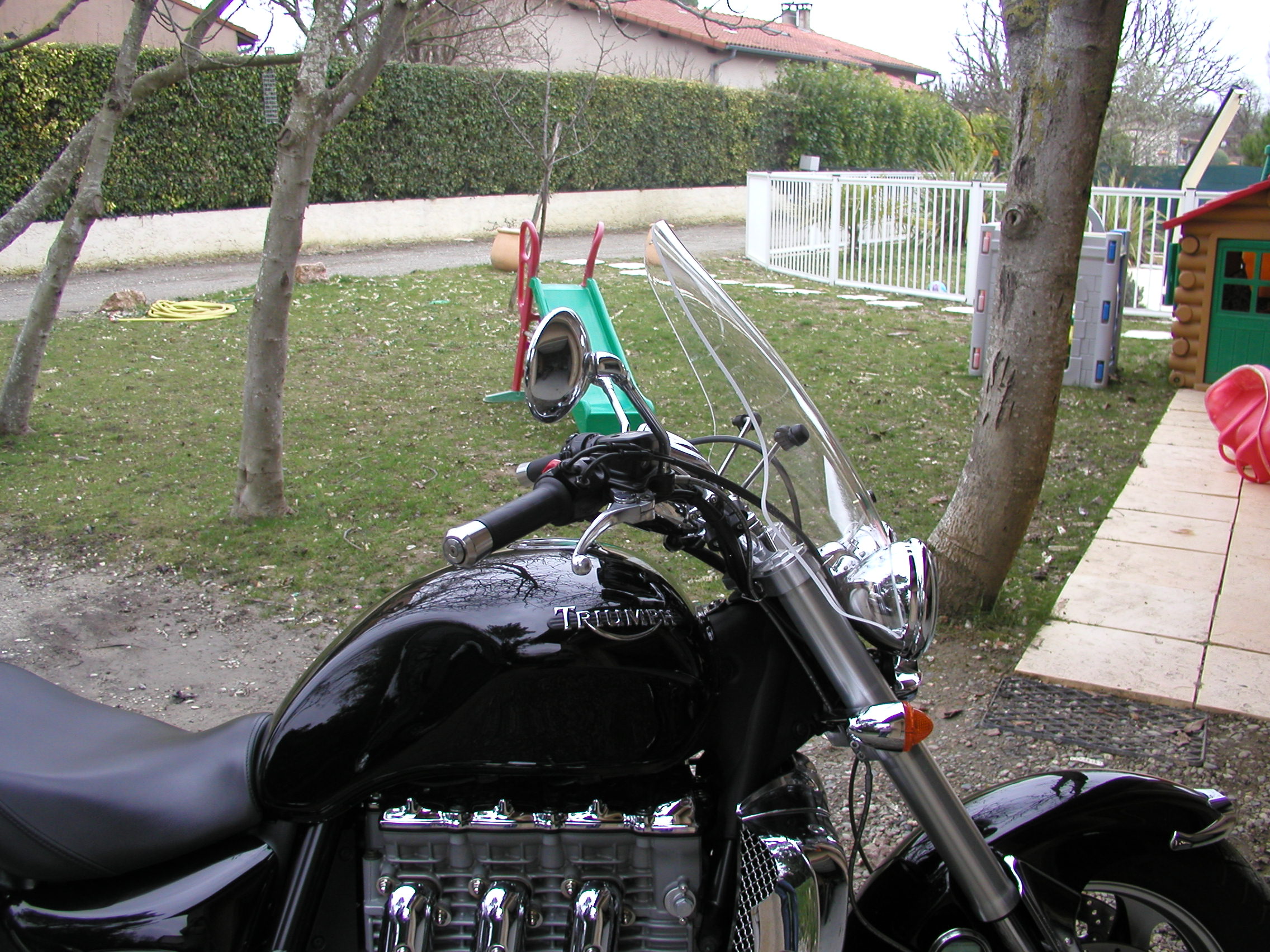

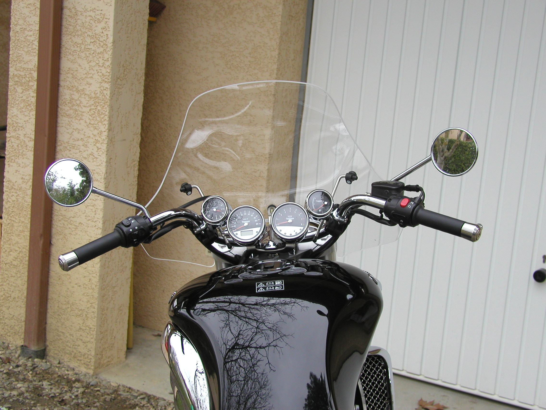

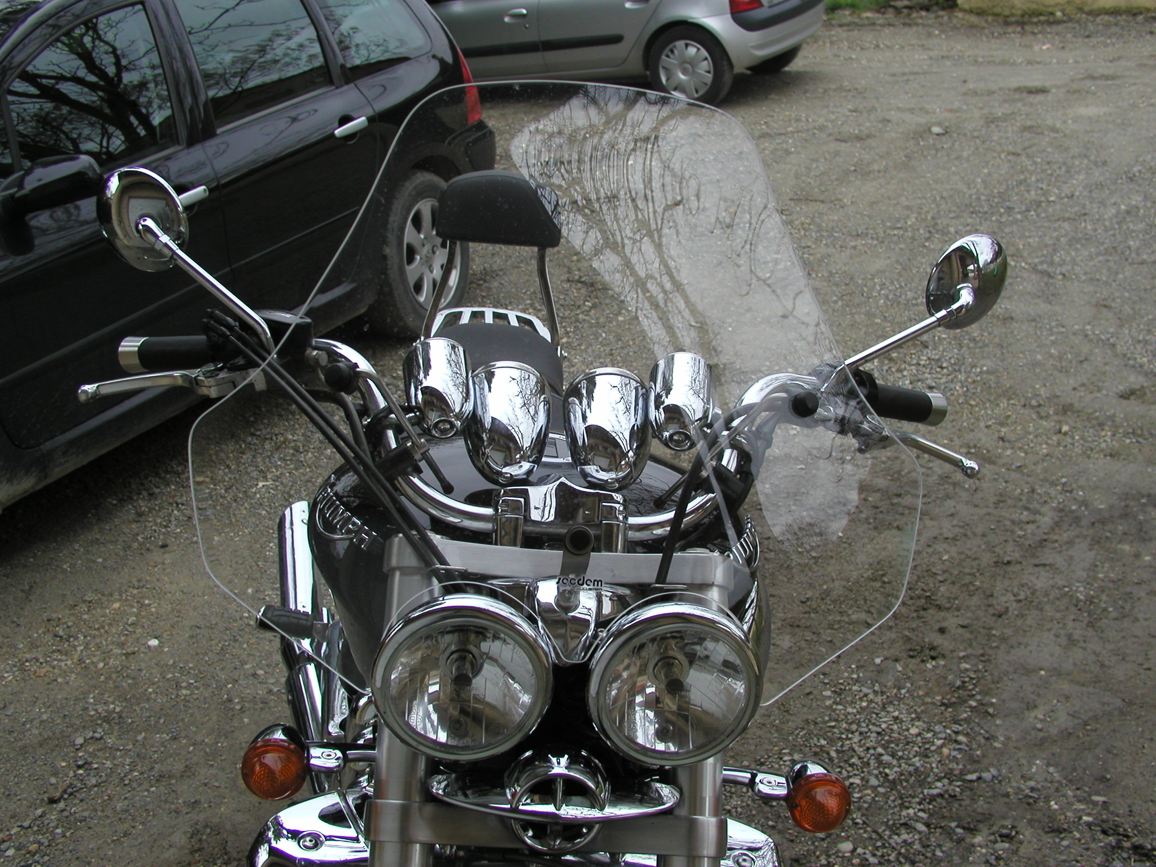

Petit débriefing de ma dernière acquisition, un pare brise EUROSCREEN SECDEM pour R III (désormais distribué par le réseau Bagster).
Commandé chez mon concess. également distributeur Bagster.
délai de livraison : 4 jours
Prix : 153 Euros (avec 10% de remise)
Emballage : impeccable ! Dans un grand carton avec du papier bulle. Les fixations dans un petit carton à part.
Pas de soucis en cas d'envoi par la poste.
Bulle : finition correcte.
Quelques petits défauts dans la découpe entre les deux phares.
Fixation :
Inox de bonne qualité. Finition moyenne.
Superbe aprés un bon polissage.
La patte inférieure de fixation était mal mise en forme.
Nécessité de la tordre pour règler correctement la bulle.
La conception générale du système de fixation est bonne et robuste.
Le look est moyen.
Instructions de montage :
Réduite au strict minimum avec trois photos de petite taille. Peut mieux faire.
Montage :
Pas trés compliqué, mais le règlage précis de la bulle est délicat et prise de tête pour que les tiges supérieures soient bien symétriques (look) et pour tordre correctement la patte inférieure.
Look final sur la moto :
Les gouts et les couleurs......
Mais globalement tout à fait correct pour un pare brise et il ne dénature pas la moto.
Utilisation :
Quelques reflets avec les chromes de la machine. Il faut s'habituer.
La bulle vibre légèrement au delà de 140 mais ce n'est pas génant.
Pas d'effet parasite constaté sur le comportement de la moto.
Pas de remous génant pour le pilote (1,85m) et forte réduction du volume sonore dans le casque par rapport au saute vent Triumph.
Trés bonne protection du pilote (buste + casque) et même les mains sont protégées.
Globalement, si on considère le prix trés bas en comparaison du pare brise Triumph, on a une bulle d'un excellent rapport qualité/prix.
Le look n'est pas des meilleurs mais la qualité, la solidité du montage et l'efficacité sont là.
PS :Je précise que je ne suis pas actionnaire chez SECDEM ou BAGSTER

hello Jacques , tu n'aurais pas une photo ?
  Posté : 12-03-2006 12:29
http://www.triumphrat.net/albums/album400/aai.sized.jpg
Regis32
53
Regis32
  Posté : 12-03-2006 18:03
Ci joint + de photos
