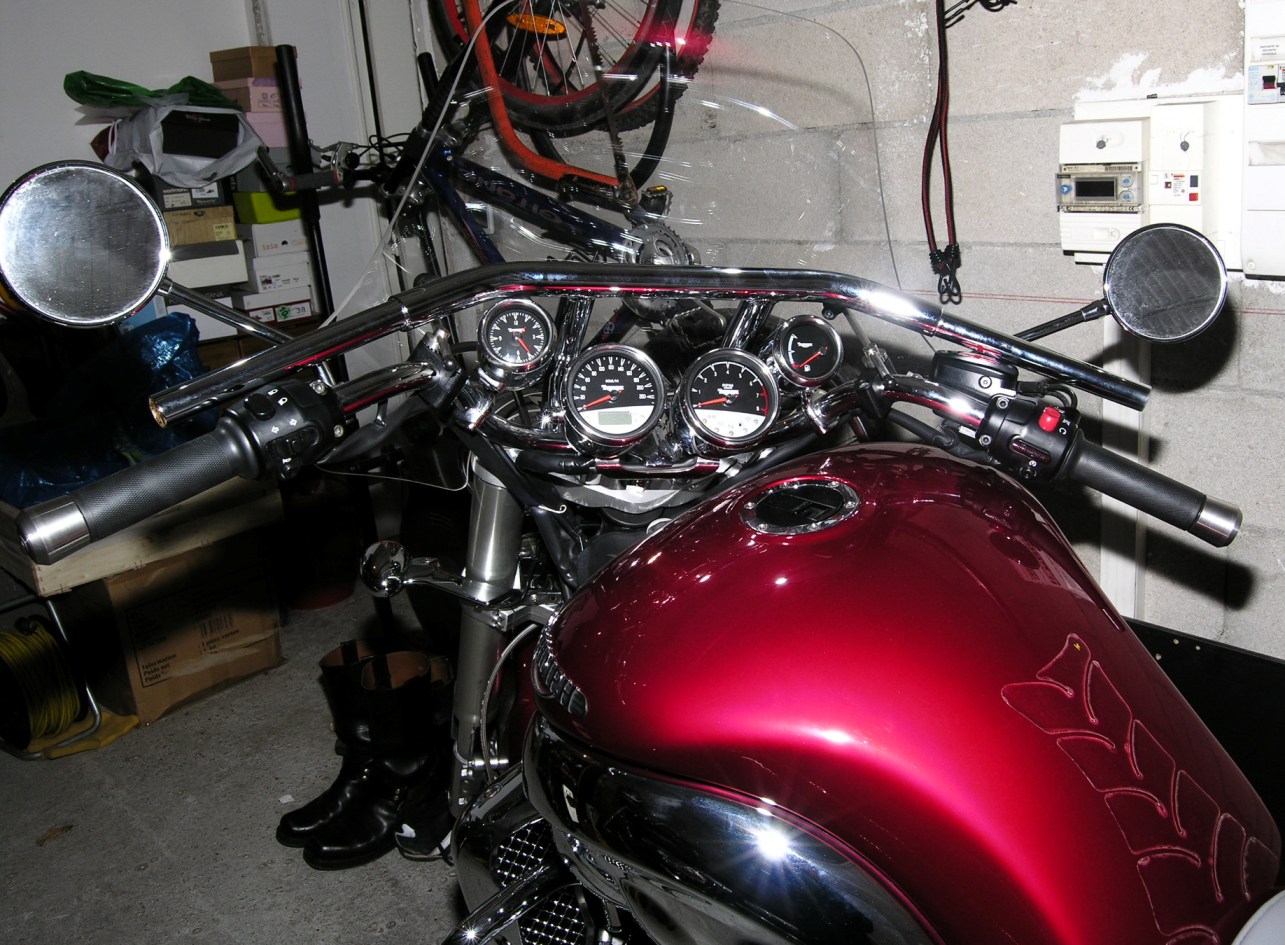

Je viens de recevoir mon t-bar thunderbike. Le diamètre du guidon est bien plus gros (sauf aux poignées). Quelqu'un saurait comment je peux modifier les fixations de la jauge à essence et de la montre? 9a m'emm... de m'en séparer. Mercias !

J'ai juste posé le guidon. Il n'est donc pas en place. La bonne surprise c'est qu'on peut ajuster l'inclinaison car il se prend sous les pontets comme celui d'origine. Les risers ne sont qu'esthétiques. De plus, on peut voir sur la photo qu'il est plus court que l'autre. A bientôt dès installation.
  Posté : 06-12-2006 14:22
Va falloit t'inscrir a une salle de musculation, car le bras de levier du a la longueur du guidon d'origine et celui du t-bar est loin d'être la même.
Pour reposer jauge et horloge le montage d'une platine me semble inévitable.

Le T-bar Thunderbike fait effecivement 50 mm de moins que le guidon d'origine (820 vs 870)
la différence est faible ce sera donc beaucoup moins radical qu'avec le Drag-Bar de piola, d'autant plus que la position des mains est nettement plus arrière que l'origine (100mm).
Le type de conduite devrait donc être comparable à celui de la "classic" (le positionnement des mains est à peu près identique).
Par contre pour les réglages en inclinaison tu n'auras pas de lattitude car les compteurs vont te gèner. Il n'y a qu'une position en fait pour ce guidon.
Pour le reste je te propose qu'on regarde ça dimanche !
Si vraiment ça n'allait pas je peux éventuellement t'en débarrasser....
