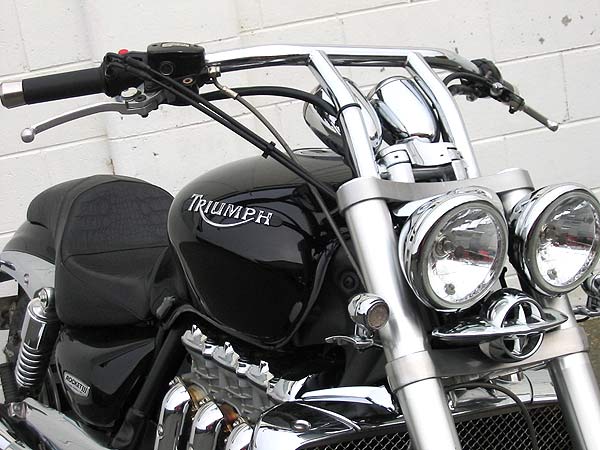

Sinon, pour être plus droit tu as également une autre alternative qui ne nécessite aucun changement de câbles et qui me paraît nettement plus esthétique :
C'est le T-Bar de Thunderbike.
http://www.thunderbike.co.nz/spi/tbike
  Posté : 19-11-2006 08:23
J'oubliais :
Le T-Bar de Thunderbike place les mains 10 cm en arrière et 10 cm plus bas par rapport à la position d'origine.
C'était le max possible sans avoir à changer les cables de gaz.

Merci Jacques. C'est vrai qu'il est beau ce guidon. Je vais aller cliquer sur le site. Dis moi, il est content de ses amortos nono? facile à monter???
  Posté : 19-11-2006 09:29
Montage sans souci à condition d'avoir un lève moto.
Sinon, il avait l'air trés content ! Il n'a cessé de nous le répèter hier !
Je pense qu'il va nous faire un petit debriefing technique.
  Posté : 19-11-2006 09:37
Tant mieux! Tu connais qq qui a monté le t-bar? ça reste bien conduisible où il y a des contraintes? Je pourrais qd meme monter mon pare-brise?
