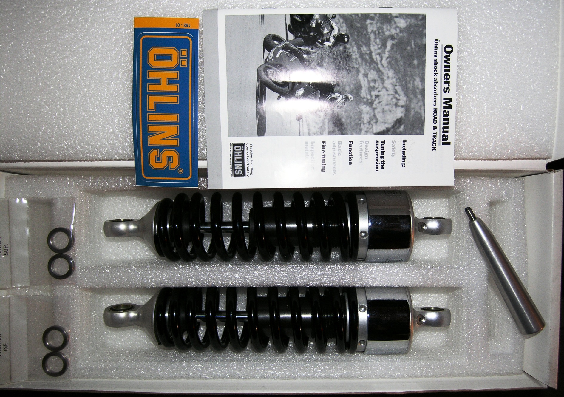

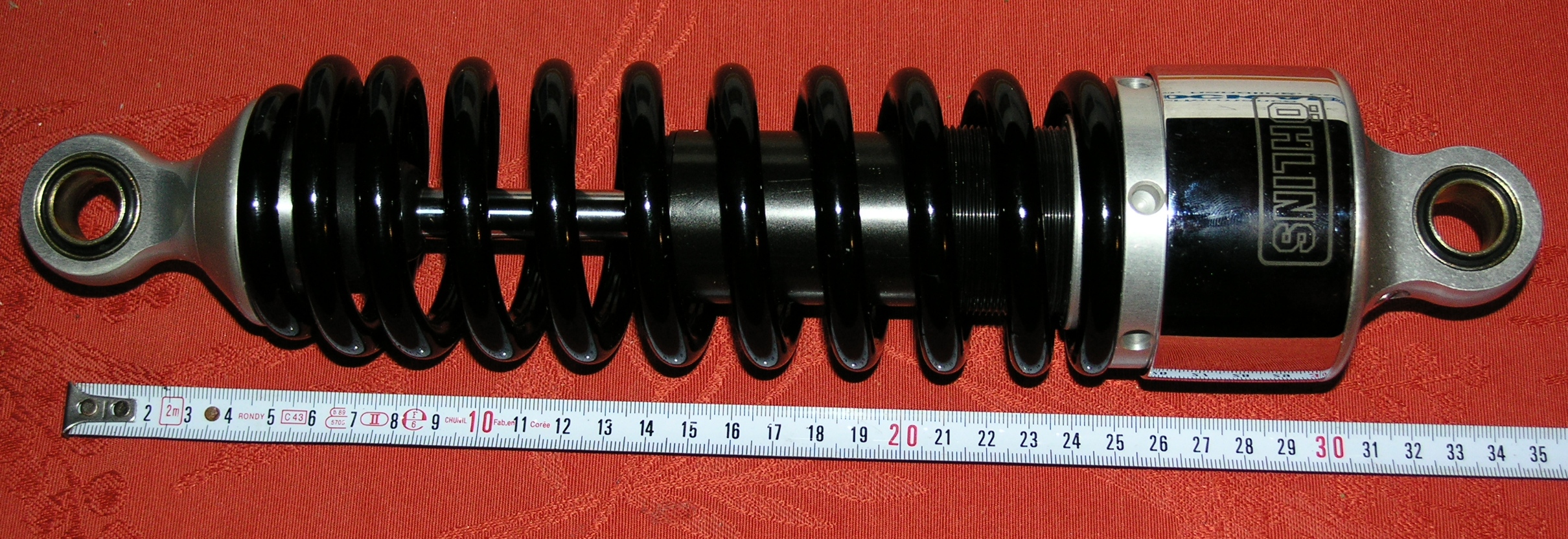

ci -jointes les photos de mes amortos commandés chez Cardy Montpellier il y a moins d'une semaine et reçus ce jour.
Pour info: . Prix TTC 790 euros.
Remise possible selon carte Cardy ou autre.
Je crois que l'on ne peut régler que la tension du ressort mais je n'en suis pas sûr.
Ils m'ont préalablement demandé mon poids (80kg), pour le choix du ressort et le pré-réglage.
Montage mardi prochain

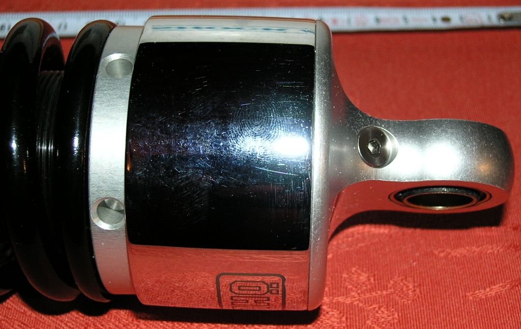

Effectivement on peut règler la précontrainte du ressort mais visiblement il il y aussi un règlage de l'hydraulique possible par l'intermédiaire de la vis Allen visible sur la troisième photo.
C'est une bonne nouvelle pour des amortos de ce prix.
  Posté : 03-11-2006 08:11
A priori pas de reglage compression détente , c'est domage qu'il n'est pas intégré leur fameuse bobonne séparé avec la grosse molette de réglage.(réglage possible en roulant)

sympa en noir
parcontre y a une trace de doigt
  Posté : 03-11-2006 18:30
9a y est ! ils sont montés ! j'ai pu le faire faire aujourd'hui. Non seulement ils sont beaux mais en plus (et c'est fait pour), ils m'ont transformé la moto. Tracker: c'est le pied! enfin les creux et bosses de la route sont absorbés. Fini les lames de ressort d'AMX 30, fini le mal de dos. Ca me rappelle mon ex DS Pallas... Le confort est génial. Après en conduite sportive, je ne sais pas car je viens d'avoir cette moto et suis encore en domptage pour de longs mois cools... Franchement, c'est une autre moto ! je vous les conseille à tous ! Tant pis pour les bonbonnes et les multi-réglages; ils ont été étudiés pour la Rocket et ça le fait .
