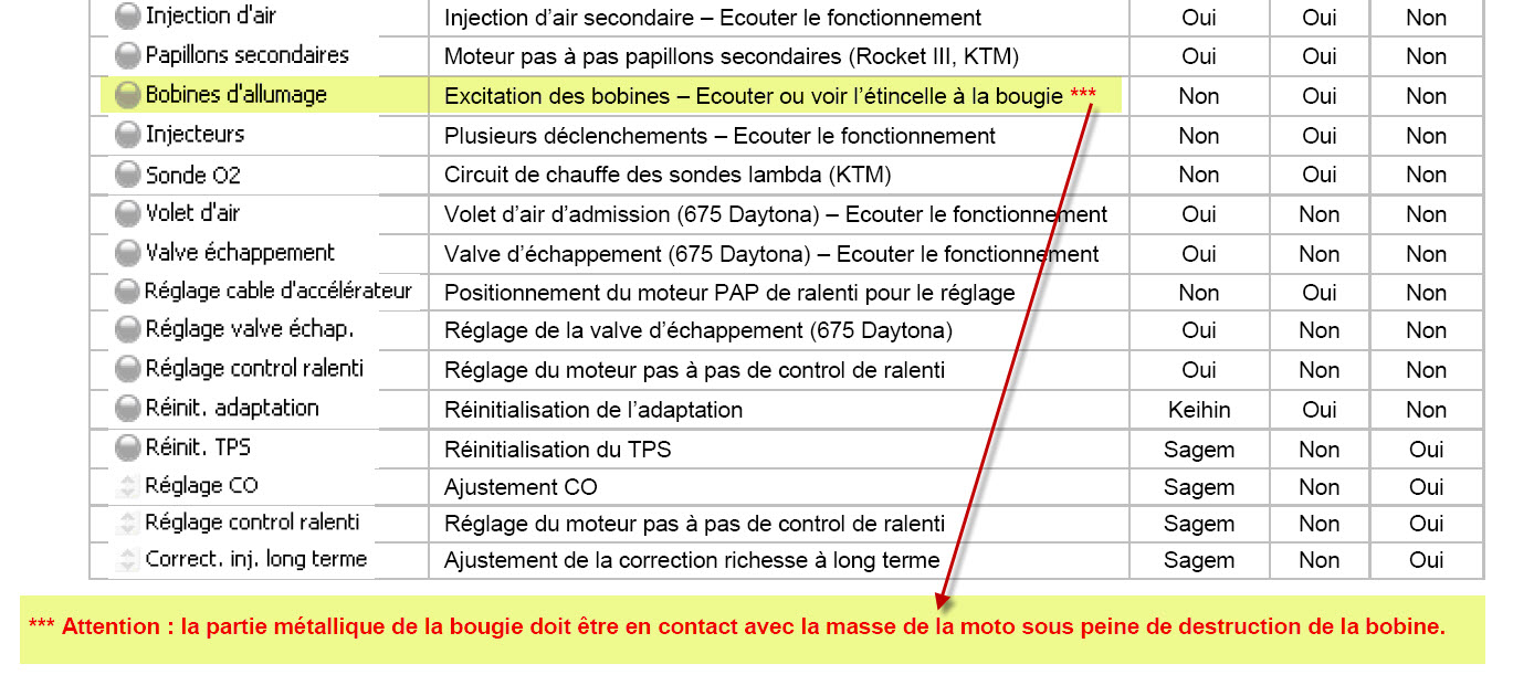

Tu peux également faire des tests avec Tuneecu (bien mettre les bougies en contact avec la masse)
