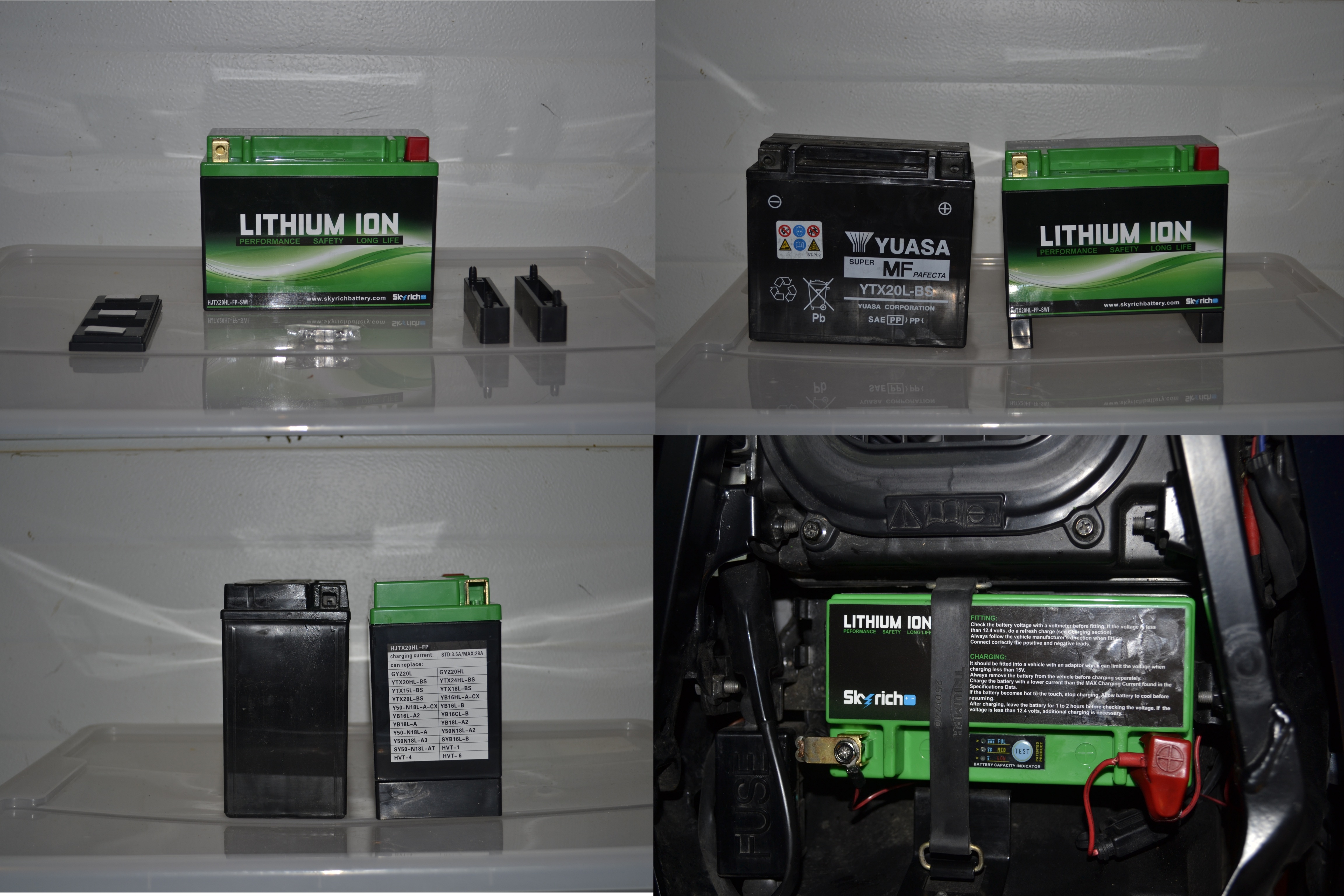

J’ai reçu la batterie Lithium cet après-midi avec un jour d’avance sur la date qui m’avait été indiquée.
La première impression que j’ai eu et de m’être fait avoir car le carton était assez léger. Après le déballage, la batterie était bien là…
Donc question poids, il n’y a pas photo. 1.4 Kg pour la batterie Lithium contre 6.5 Kg pour la batterie d’origine
Elle est livrée avec des rehausses et la boulonnerie nécessaire pour fixer les câbles. Elle a sur la partie supérieure un bouton de test qui permet de vérifier le niveau de charge de la batterie.
Avec les rehausses en place, elle a exactement les mêmes dimensions que la batterie d’origine et rentre parfaitement dans le logement.
Au démarrage, rien à voir avec mon ancienne batterie (qui avait environ 4 ans) : démarrage net et franc.
Deux petits bémols cependant :
- En cas de batterie déchargée, il ne faut pas démarrer la moto avec des câbles de démarrages connectés à un autre véhicule, ni utiliser de « Booster »
- Ne pas utiliser de chargeur avec un système de désulfatage qui endommagera la batterie.
Quoi de mieux qu’une petit tof pour vous monter tout ça.
Bien amicalement.
Chuck.
Ref de la Batterie : XJTX20HL-FP-SWI, marque Skyrich.

Une petite précision, tu n'es pas obligé de mettre les réhausses, tu gagnes un peu de place sur le dessus.

j'ai préféré mettre les rehausse car la batterie étant trop basse, elle n'aurait pas être correctement maintenue par la sangle et aurait eu tendance a se ballader au moindre choc.
En tout cas, merci pour cette trouvaille. Je suis certain que cela va profiter à pas mal de monde.

Je remarque que ton ancienne Yuasa était une version standard (20 L =270A/-18°C) alors que ta Lithium comme la Yuasa que je viens de mettre en place sont des "20 HL = 310A/-18°C" ... La capacité en débit de courant pour le démarrage est bien supérieure, pourvu que ça dure ...
