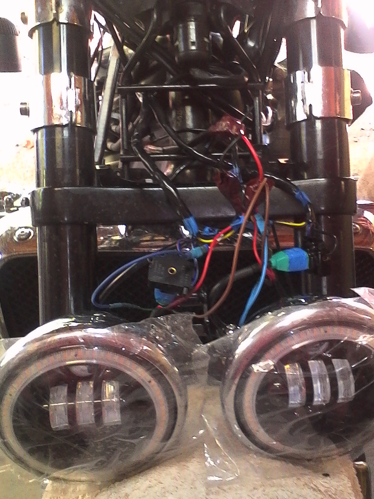

A 65€ l'heure ma mo spécialisée , j'en suis déjà à pas loin de 5000€ de montage
Non je vais pas prendre de risque , je laisse tomber le angel eyes . Après tout c'est pas ce qui m'importais le plus . Par contre la suppression des clignos c'est super et l'angel eyes clignotant est très esthétique
Et la puissance d'éclairage est démentiel par rapport a mes ultra white
J'ai du racheté 2 prise h4 femelle :des Flôsser , made in Germany avec des ressort de fixation fait avec des amortos de Panzer ... Du coup le branchement ne tient plus dans le cuvelage
Maintenant il faut que je loge tous ces fils , dominos et autres branchements d'une manière étanche ...J'ai pensé tout mettre dans un petit Tupperware que j'ai piqué à la Pat

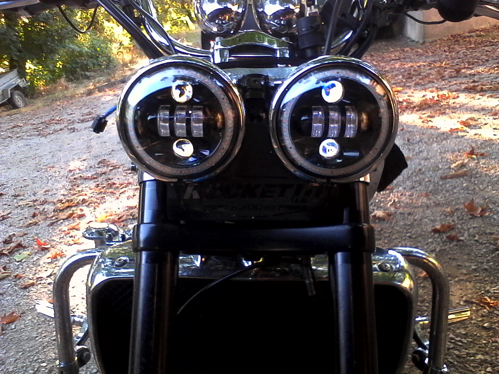

Je vous mets les tofs avant/après montage
J'ai fais des essais et réglage hier soir ça éclaire !!!
Par contre grosse frayeur : j'avais débranché le réservoir (alim , tuyau , reniflards )pour être plus à l'aise pour travailler . Après remontage , lors des essais , une forte odeur d'essence se dégage à chaque fois que je mets le contact Du coup pas de démarrage et redémontage se matin

Oui Ange , angel eyes c'est les cercles lumineux qui sont blanc en fixe ( les miens peuvent aussi "tourner" ) ou orange en clignotant Parce que d'autres phares ont en plus une veilleuse led mais pas d'angel eyes ...
J'ai bien essayé l'alimentation séparée , mais , et comme ils le montrent sur la petite vidéo du vendeur sur aliexpress , on ne peut pas avoir angel eyes + code ou phare en même temps Tant pis ...
Lionel , sans blague , j'ai eu chaud ...ou j'ai failli avoir chaud En fait c’était le petit robinet qui est sous le réservoir et qui alimente la pompe (je crois? ). Il était desserré , sans doute quand j'ai remis le réservoir , j'ai du le bousculer ! Pour le coup , transformée en fusée la Rocket !

Citation : TOFFF
Les angel eyes sont considérés comme des feux de jour. Donc dès que codes ou phares sont enclenchés les angel eyes s'éteignent.
