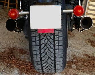

  Posté : 09-09-2015 14:34
ca y est je suis passé darkside
installé un star performer 225/60 R16 102V XL, gonflé a 2bar sur roadster
essaye sur 50km sur nationale et j'ai bien apprecié (j'ai pas été gêné dans ma conduite) donc a voir sur le long terme

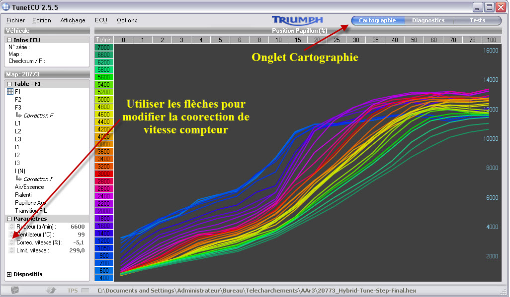

maintenant comment étalonner les 4% de différence?
je vais essayer a 1, 9 pour voir la différence de comportement
  Posté : 09-09-2015 18:26
Il va falloir que tu t'équipes du câble et de Tune-Ecu , Eric !
calimeric
633
calimeric
  Posté : 09-09-2015 18:48
j'ai tunecu et le cable mais je règle a - 4 ou + 4%
  Posté : 09-09-2015 21:03
Ici, dans TuneEcu:
Dans le menu "ECU", tu clic sur "Lire cartographie", une fois la carto affichée, tu modifies ta correction de vitesse.
Une fois modifiée, tu recharges la carto sur l'ECU en cliquant sur "ECU" puis "Programmer"
