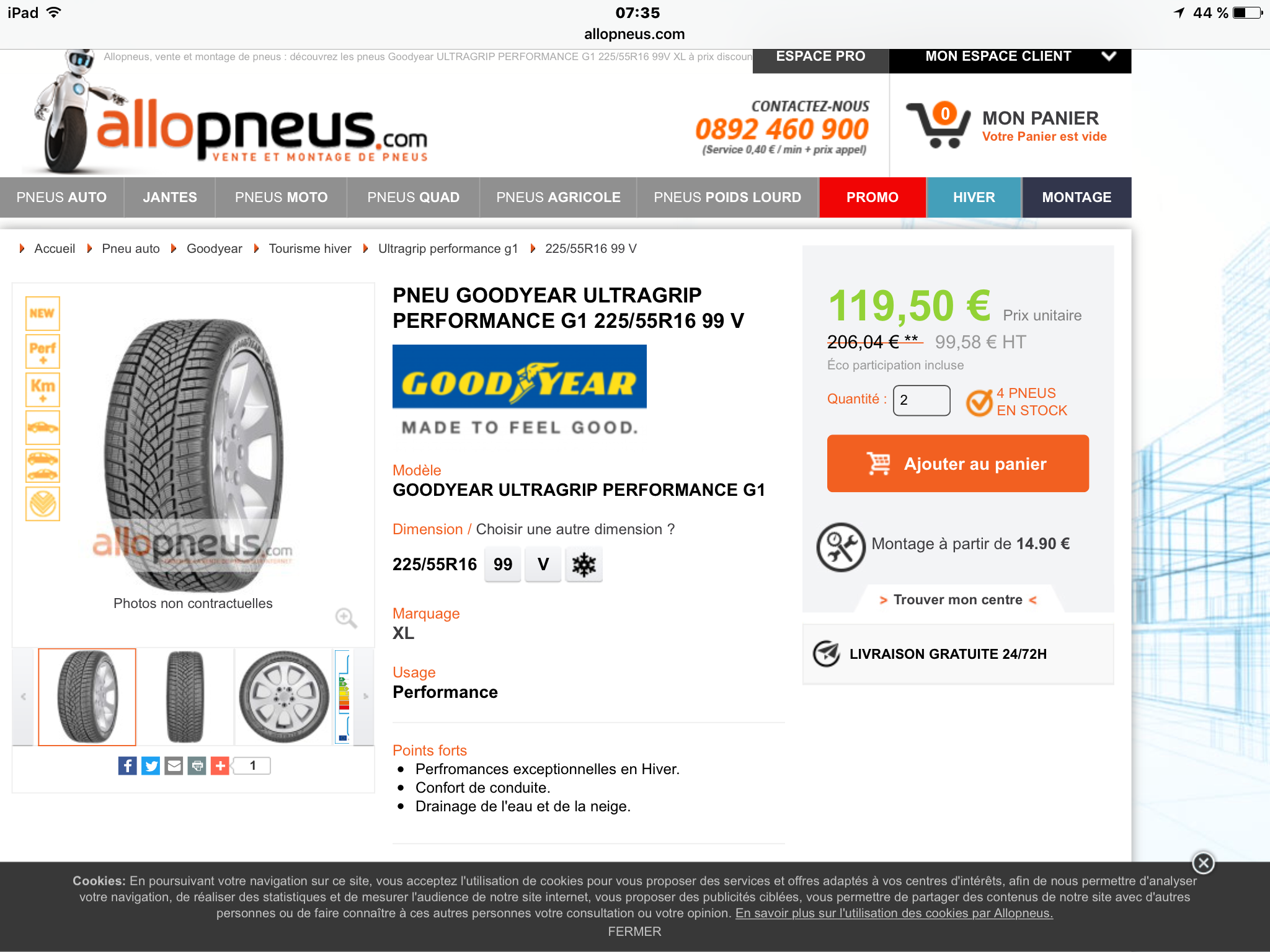

Merci les gars,j'ai fais l'achat du pneu,un good year hiver ultragrip g1 sur allopneus.
Je l'ai choisi car il a une très bonne note sur la pluie pour un prix sympas(123e)
En 225/55/16 99v.
En fait j'ai trop envie d'essayer mais faut d'abord que je "termine"le Metzeler.
La rocket c'est de la baaaaaaaaalle...
  Posté : 17-11-2016 21:53
Photo du pneu?
Jeannolacaze
21
Jeannolacaze
  Posté : 17-11-2016 22:28
Désolé c'est la seule photo que j'ai pour l'instant...
Le prix à augmenté entre l'instant où j'ai pris la photo et l'instant où je l'ai acheté.
De 119 il est passé à 123!

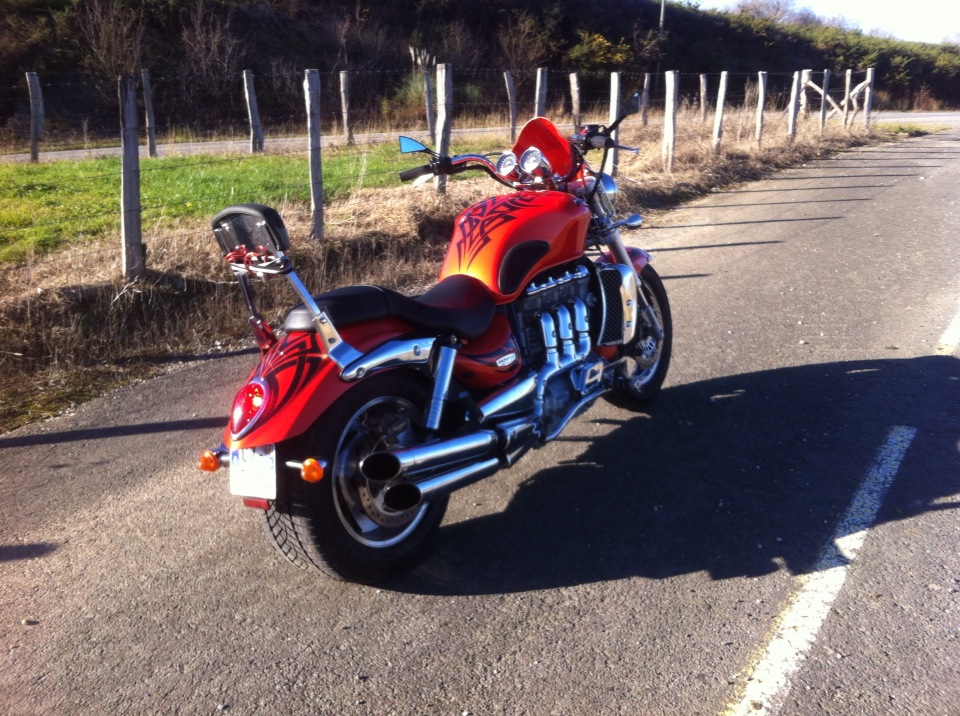

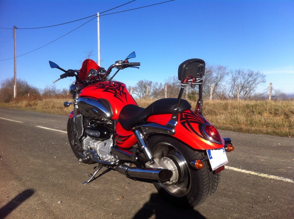

  Posté : 02-01-2017 18:31
salut a tous et bonne année les rocketers...
j'ai enfin monté mon pneu carré,c'etait pas une mince affaire,mais bon c'est fait.
Alors donc 123e le pneu et 12,50 le montage equilibrage soit 135e en tout pour au moins 20000km...je pense que ça vaut le coup.
Attention quand je dis montage/équilibrage,j'ai emmené la roue et le pneu sous le bras au mecano,la depose de la roue ainsi que la repose c'etait pour ma pomme et je peus vous confirmer C'EST DU LOURD...
Le mécano me l'a laissé a 1,8kg et je trouve que cela me conviens(je pese 70kg)
Bon je n'ai roulé que 120km sur les routes du Pays Basque donc beaucoup de virages,quelques grande courbe,très peu de ligne droite,beaucoup de relief et pas mal de "chaleurs" vers St Jean Pied de Port car certains virage ne voient jamais le soleil a flanc de montagne en cette période.
Les premiers km et surtout les premiers ronds points c'est l'effort a fournir sur le guidon qui surprend,on sent bien le PLAT du pneu et on dirait qu'il COLLE.Et puis on s'y fait,en respectant les limitations il n'y a aucun soucis,seuls les virages humides a flanc de montagne m'ont fait peur même si je n'ai a aucun moment sentis le pneu décrocher,ni l'avant d’ailleurs.
Au fur et a mesure du roulage j'ai sentis qu'il fallait moins forcer pour pencher et c'est vrai qu'une conduite "moto cross" ça aide et c'est plus rock'n roll...il est clair que pratiquer le contre braquage est indispensable.
voila pour mes premières impressions,gros frein moteur aussi et je pense que je dois purger mon frein arrière car je n'ai pas réussi a la bloquer...
(la roue arrière:)
il faut absolument que je change ma selle aussi,les glissades des fesses vers l’arrière ça devient fatiguant.
Et puis il va falloir que je dépose le bras oscillant car j'en ai profité pour contrôler les cannelures du cardan et merde:
pas une goutte de graisse...
Heureusement que je vous lis...
bon allé maintenant quelques photos.
