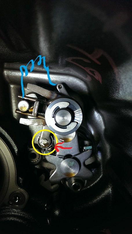

Oui malheureusement il faut démonter pour vérifier, sinon c'est ton crabeau de seconde qui est fatigué, ce qui impose dépose moteur et changement d'au moins du crabeau et des 2 pignons attenants, 2000€ mini chez Triumph...
Non que je sache il n'y a pas de jeu vérifiable.
En fait regarde la photo, le petit roulement entouré en jaune est positionné sur une roue dentée et crante les rapports.
Là il est sur 2 dents assez rapprochées qui representent le point mort, flèche rouge.
Sur cette photo justement le ressort qui a cassé trouve sa position représentée par ressort bleu, maintient une pression du roulement sur la roue dentée pour maintenir les rapports entre autres.
