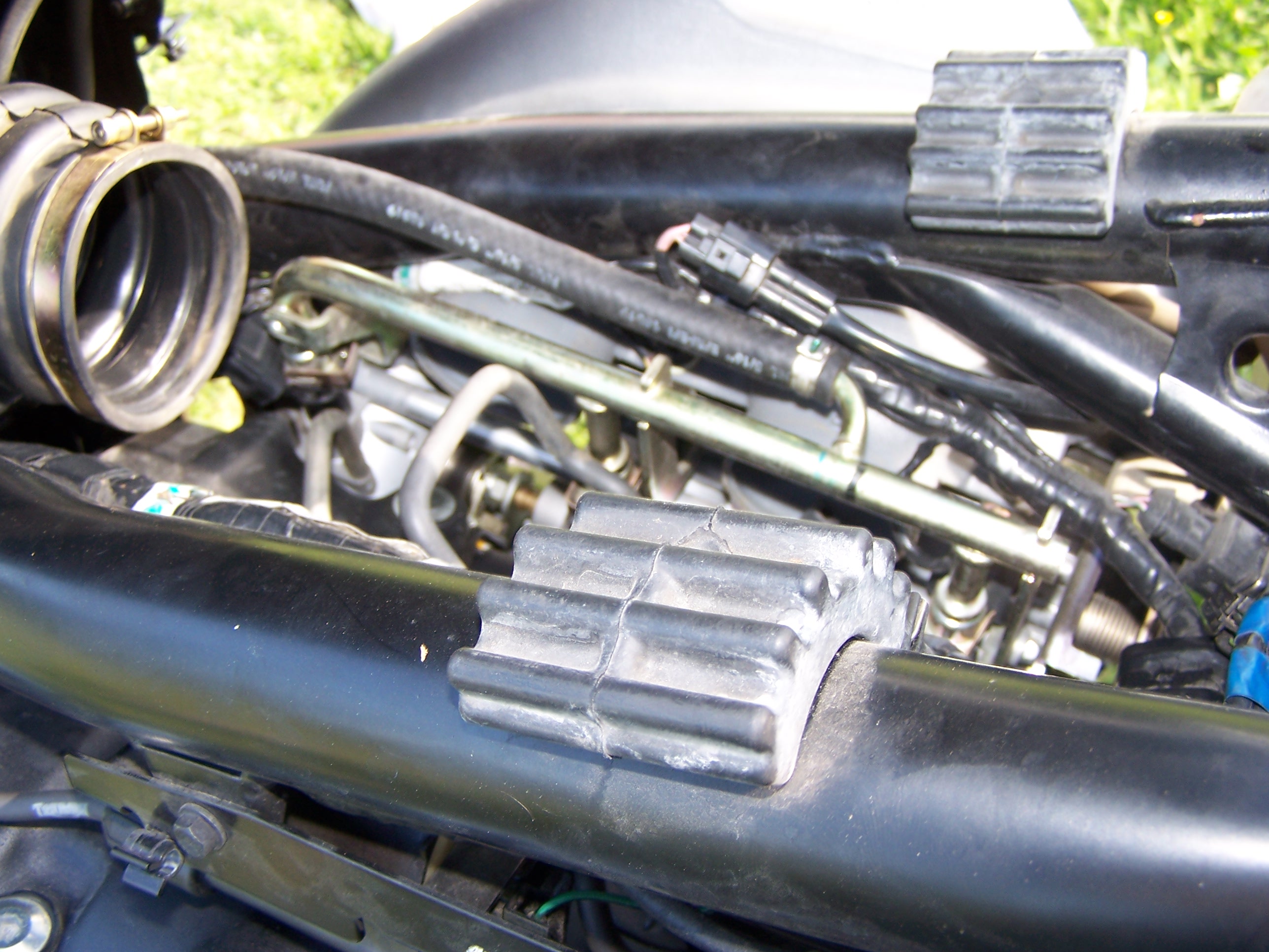

  Posté : 08-05-2014 17:30
j'ai enlevé le tuyau d'air juste pour l'essai. Le gros tuyau gris clair qui n'est pas sur la photo donc.
Par contre ça a l'air galère les injecteurs.
Message édité par : Chicoloco / 08-05-2014 17:35
  Posté : 08-05-2014 18:25
oui ok le systeme de filtre à air on s'en branle, à moins de tourner dans la poussière t'as peu de chance d'aspirer une merde.
Ce que tu as posté dans l'autre sujet c'est exactement ce que je t'ai dit de regarder avant, les tubulures d'injection!!! Sauf que sous TuneEcu tu verrais une depression de cylindre non equilibrée avec les autres. Mais verifies les qd même,. tu demontes , tu inspectes, tu verifies l'etancheité du tuyau et tu remontes.
