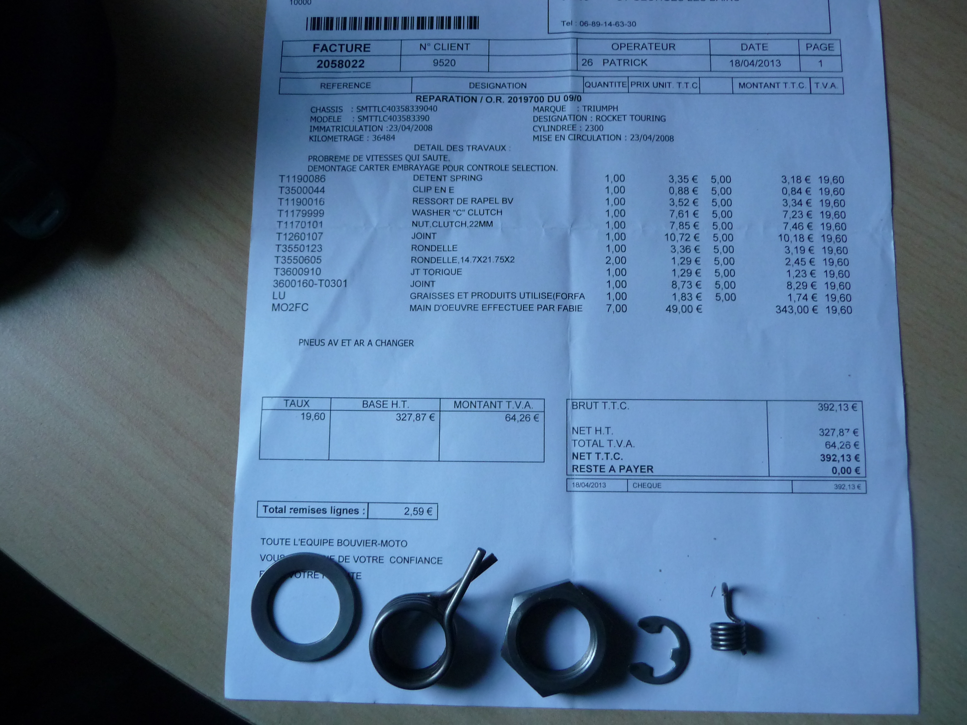

hello pour info voici la facture et le ressort 21 en bas à droite.Si tu le sens fait le toi même car le ressort ne vaut que 3,52€.tu peux faire une bonne économie.

merci pour les infos.. Juste pour me rassurer, tu avais les mêmes symptômes que moi?
càd : la 2ème qui sort et se remet toute seule ou parfois se met au point mort vers 4000-4500 tr/min.
En passant je comprend pas bien pourquoi ça le fait que en 2ème et pas les autres vitesse
Je vais commander l'outils nécessaire (même avec une clef à chocs, il est indispensable si ce n'est que pour le remontage.. c'est bien juste non?)
et vérifier ce ressort..
En tout cas UN GRAND MERCI pour vos infos et soutien..

"Normalement" ce n'est pas seulement la seconde qui saute si c'est le ressort "21" qui a cassé,mais aussi les rapports supérieurs quand tu roule a vitesse constante...
Le sélecteur est aussi un "mou",tu sens qu'il est lâche et n'a pas la consistance habituelle...
pour maintenir les rapports tu dois en les montant laisser le sélecteur vers le haut pour maintenir le rapport enclenché...(ce que fait normalement le resort...)
Tu tombe également sur de faux points mort avec ce problème...
  Posté : 22-08-2014 13:00
pour moi,j'ai remarqué le sélecteur bizarre et mou et c'était surtout en montant les rapports et la 4 qui ne tenait pas sautait sans arrêt..ce jour là j'ai fait 200km comme ça.Et ça ne prévient pas comme toutes les pannes.
