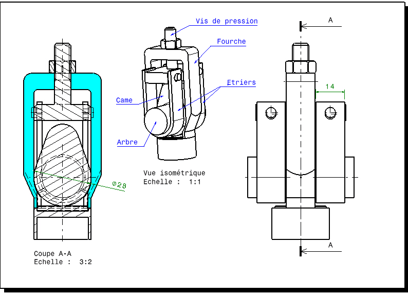

une boucle en cable ?!?
ça y est, je suis perdu, je ne vois pas où/pourquoi/comment !

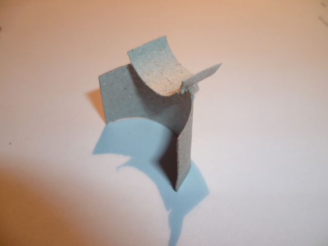

J'avais pensé à un truc beaucoup plus simple:
Une sorte de cale qui prendrait appui sur l'arbre à cames et qui maintiendrait le poussoir en position basse.
Ne maîtrisant pas la "Katia".... j'ai fait une sorte de modèle en carton.
Principe:
On fait tourner l'arbre pour baisser la soupape, on met la cale, on tourne en sens inverse afin de libérer la pastille.
Qu'en penses tu ?
  Posté : 29-01-2012 18:58
Dans la pièce que j'ai nommé "étrier" et indiqué avec une largeur de 14 (réduite
à 10 maintenant après optimisation ),si on ne peux pas passer un étrier de 10 de
large entre le coté de la came et le demi-palier supérieur alors il serait possible
de faire cet étrier avec un cable en boucle et donc qui ne ferait que 3 ou 4 mm
de large .

  Posté : 29-01-2012 19:04
ok je vois pour le cable
pour la cale à passer sous l'arbre, pourquoi pas. normalement la came enfonce la pastille plus que son épaisseur.

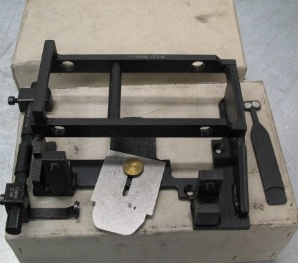

pourquoi ne pas imaginer , trés simplement un cadre fixé solidement à la place du cache arbre à cames, et sur 2 axes centraux ( admission et échappement ), 1 patte qu'il sera facile de déplacer en face de la soupape en question, comprenant la vis de compression de la fourche précédemment évoquée ?
je la sens bien cette idée, pas vous ?
je ne sais pas si c'est la même chose sur cet outil, mais c'est sa forme qui m'a donné l'idée :
lien :
http://www.ebay.com/itm/BMW-F650-F-650-2001-VALVE-ADJUST-ADJUSTMENT-SPECIALTY-TOOL-OEM-/270888254184?hash=item3f1232bae8&item=270888254184&pt=Motorcycles_Parts_Accessories&vxp=mtr
photo :

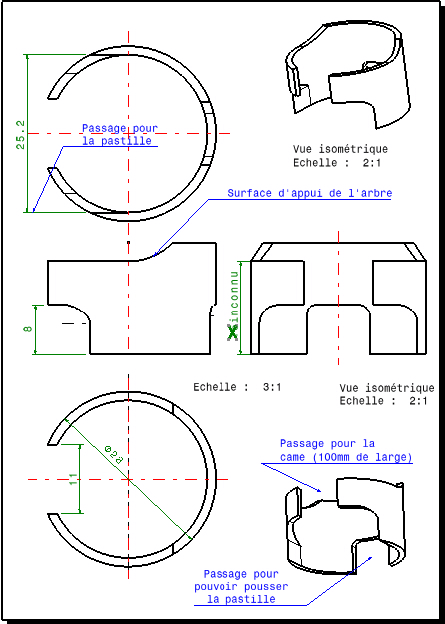

  Posté : 29-01-2012 19:52
Pour répondre à Lionel d'abord : le cahier des charges est
- une hauteur à trouver (celle que j'ai marquée inconnu sur le
plan cidessous
- une échancrure pour sortir la pastille ( diam >25mm)
- une échancrure pour pousser la pastille (noté sur le plan)
- une echancrure pour passer la largeur de la came ( >10mm )
L'idée est jolie et la pièce facile à fabriquer juste à la scie et à la lime
mais j'avoue que sans une culasse ouverte devant moi , j'ai du mal à imaginer
si l'installation au sommet du poussooir et possible/aisé ?
