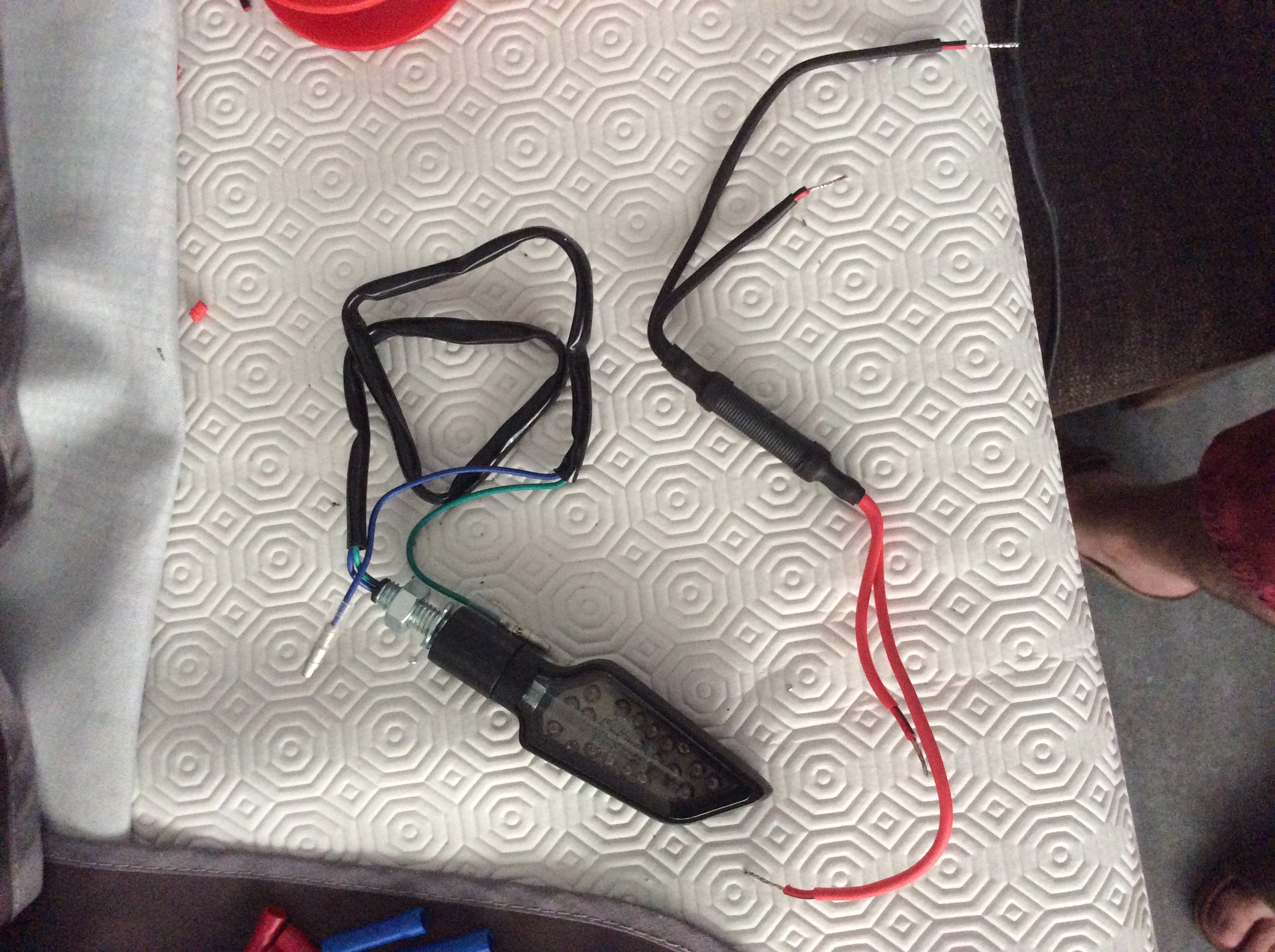

Bonjour, avant de faire des conneries je préfère demander...
Le projet, mettre des clignotants à led à l'arrière et laisser les origines devant.
J'ai acheté 2 résistances et les clignos et avec les codes couleur ça se complique...
J'ai 2 rouges et 2 noirs sur la résistance et un vert et un bleu sur le cligno.... et sur ma moto je sors en noir et blanc, c'est du foutage de gueule !
Alors je fais quoi moi ?

Salut JP, tu te ferai moins ch... en mettant une centrale pour LED !

Sauf que l'avant reste à ampoule.
Et puis maintenant que je les ai...
  Posté : 19-07-2017 20:38
Pas de soucis JP, une led est polarisée donc tu la branches en direct dans un sens, si allumée ok, sinon tu inverses les fils.
Normalement tu n'auras pas besoin de tes résistances vu que tu gardes les avant d'origine
  Posté : 19-07-2017 20:49
Cool, merci Olive, je vais essayer ça demain dès que je reçois mon nouveau support de plaque...
