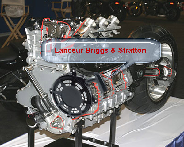

Bon , j'ai une modif en prépa :
  Posté : 05-01-2012 12:02
Pour un kick ?
  Posté : 05-01-2012 14:18
Meuhhh non ! Lionel fait cela pour améliorer le refroidissement !
