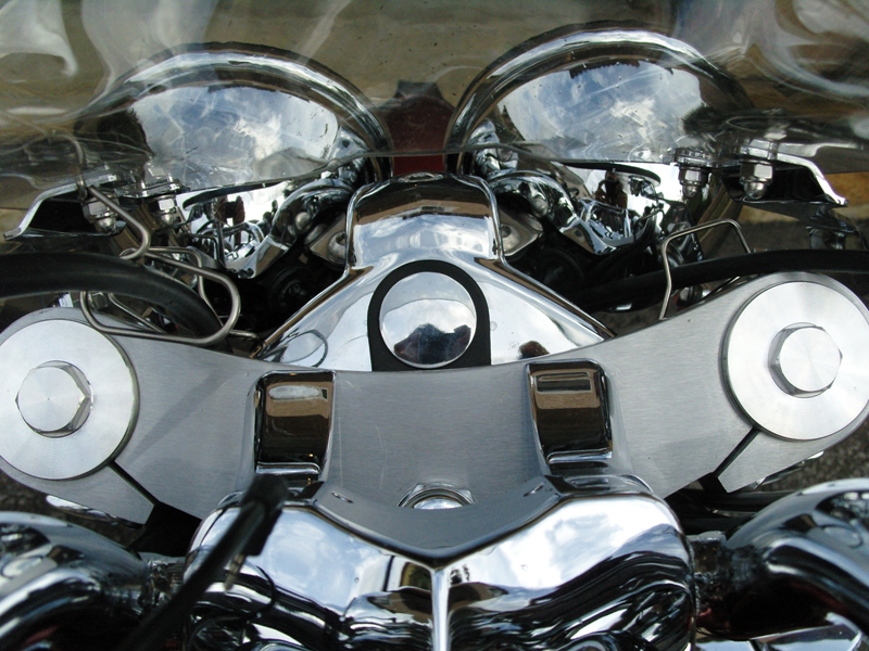

Voilà, ma clef est repositionnée à un endroit où je n'ai plus à me contortionner pour l'actionner...

enfin de compte tu as fait quoi ??

En fin de compte, j'ai juste déplacé le contacteru du neiman sans en rajouter un autre car c'est 200euros le contacteur supplémentaire!

Je pense que je serai obligé de gagner de la place pour atteindre la clé une fois le saut vent installé.
Deux obsessions:
1) Déplacer les compteurs vers le réservoir en fabricant une platine;
2) Délocaliser le contacteur.
La première solution est facile mais je sais pas si elle permettra un dégagement convenable
La seconde un peu plus compliqué car je dois trouver les connecteurs de chez Sumitomo que Lionel m'a indiquer ici => http://www.r3owners.net/threads/ignition-key-relocation.18428/ dans l'hypothèse ou je souhaite revenir au montage d'origine, sinon on peu couper rallonger et souder. Inconvénient le bloque guidon que ne fonctionnera plus et le barillet de contacteur est facilement accessible pour qui veut voler la moto, à moins de le monter sur un support en acier avec des vis in-dévissables
