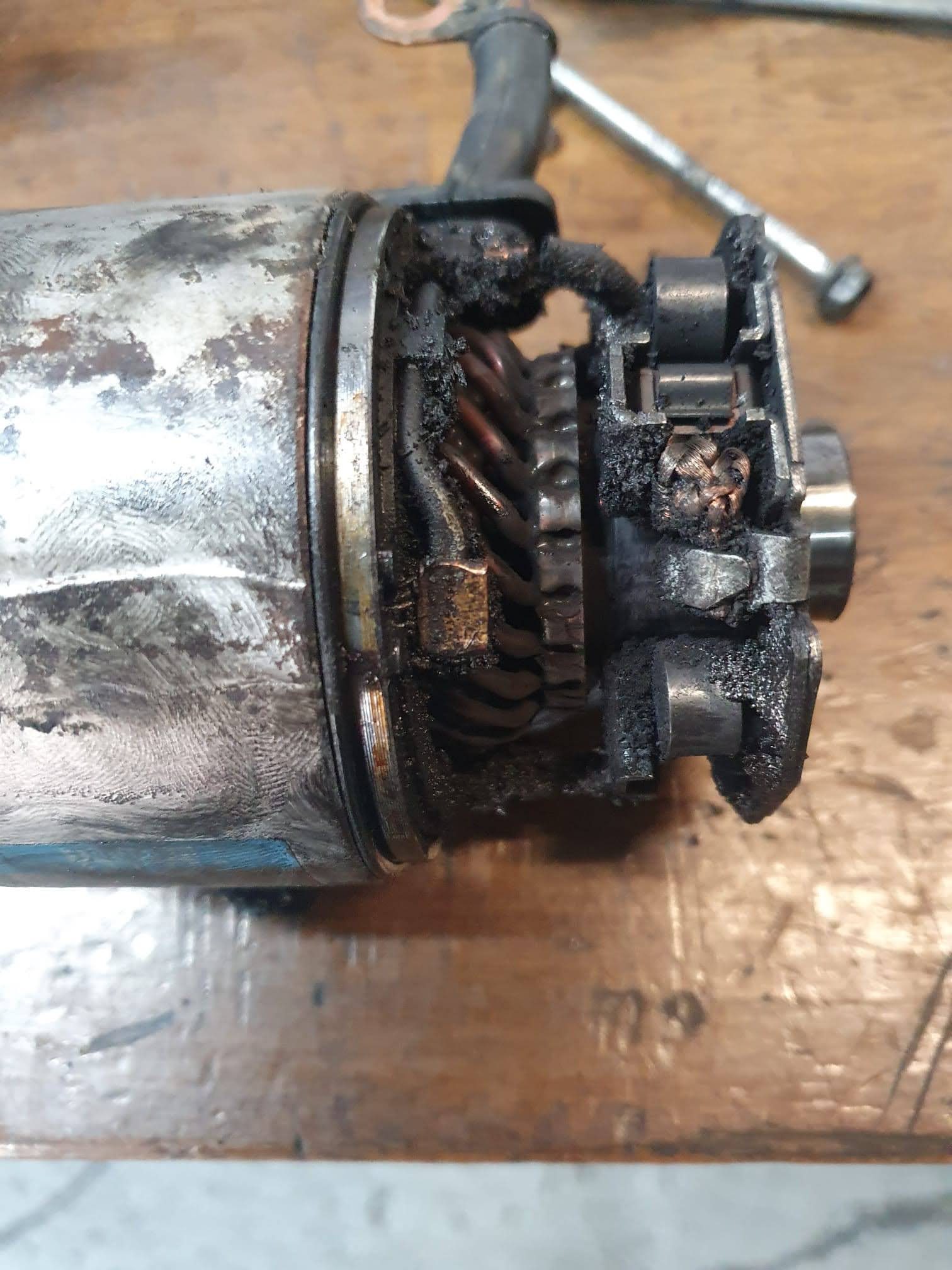

  Posté : 27-12-2023 16:40
moi je veux bien des pièces de rechange
  Posté : 27-12-2023 16:44
Ca se tente ?
https://www.bike-eco.fr/177229-demarreur-triumph-rocket-iii-2300-2004-2009-classic-provence-moto-casse
ha ben non, pus en vente
Message édité par : fox38 / 27-12-2023 16:45
  Posté : 27-12-2023 21:36
Aïeeee, bien fatigué, c'est le tien ?
Adaptes un démarreur de Toyota (on en a parlé dans d'autres posts)
