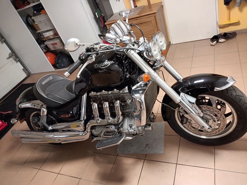

Salut à tous, quelques nouvelles j'ai récupérer un câble pour me connecter via TuneEcu (merci Lionel!), ce weekend je branche, récupère la cartographie et en réinjecte une pour voir si le problème est toujours présent; si pas d'amélioration je vais re vérifier les compressions, au remontage du moteur j'étais à + ou- 8:1 sur les trois cylindres; si problème de compression sur un cylindre, je re vérifierai mes jeux de soupapes, ils étaient OK au remontage mais le symptôme ressemble quand même bien à une soupape bridée....
Bref, à suivre!
Une photo du produit (presque) fini!

2981
  Posté : 19-11-2021 20:11
ca commence à prendre forme !
