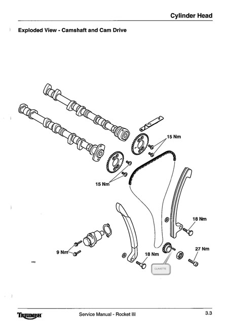

a y est, elle fait plus de bruit; depuis hier jeudi je roulais sur autoroute lorsque tout a coup plus rien; je prend une bretelle de sortie en roue libre; au démarreur le moteur tourne mais aucune compression; de retour à la maison sur la dépanneuse,j'analyse suivant les indications de jeannaim; le vilebrequin tourne mais pas le pignon ni la chaine de distrib; me voila bon pour de longues démarches auprès du concessionnaire qui m'a refait la distribution l'année dernière, j'espère malgré tout pouvoir participer à l'automnale;

Peut être bêtement la clavette du pignon de chaine de distri qui à lachée ?

Mauvaise nouvelle pour ta rocket3 , espérons que se ne soit que la clavette du pignon.

Je ne veux pas jouer les Cassandre mais si ton moteur tourne
et pas ta distribution il y a de fortes chances qu' un ou
plusieurs pistons t'ont plié une ou plusieurs soupapes !

Oui à priori c'est bien la clavette, mais son pignon a aussi perdu une dent ce qui laisserait entendre un blocage quelque part.
Il me semble que sur les Rocket , pour limiter la compression, ils ont monté des pistons court, ses soupapes ont peut etre eu de la chance mais à confirmer.
