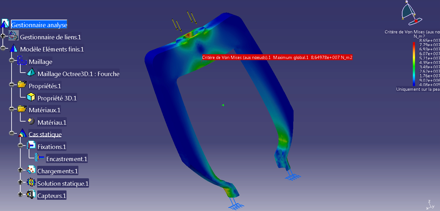

moizaussi ! mais il n' est déja plus à vendre ! Ce matin je me suis amusé
à calcler les contraintes et déplacements max dans la fourche de ma solution.
j'avais sous une force de 1000N une contrainte de 88 MPa et un déplacement max
de 0.011mm alors que la limite élaastique de l'acier standard est de 300-350 MPa .
Sur les schémas ci-après les déformation sont visualisées avec une amplification de 500
afin de les rendre visibles .
Pour ceux qui aiment comprendre ce qu'ils voient les petits rateaux bleus représentent
l'encastrement des 2 surfaces qui appuyeront sur le poussoir et les petites flèches jaunes ,
l'effort qui sera appliqué pour comprimer le ressort . Ici j'ai pris 1000N mais cela doit
être bien moins , il faudrait voir les données pour la vérification des ressorts de soupapes .
En général pour un effoncement de X mm ils donnent la force minimale que le ressort doit exercer .
Il faut encore que je vérifie la résistance des étriers mais apparemment ma solution
est viable ! Donc je passerais dès que possible à la réalisation .
Je compte en faire au moins 3 dont 2 que vous pourriez vous envoyer l'un à l'autre
selon les besoins !
Au fait T3 tu ne m'as toujours pas répondu si 5mm d'enfoncement suffisent pour pouvoir
retirer la pastille . Je sais aussi que je deviens chiant mais quel est l'écart entre le coté
de la came et le demi-palier supérieur ? C'est promois , j'arrête là mes questions !
