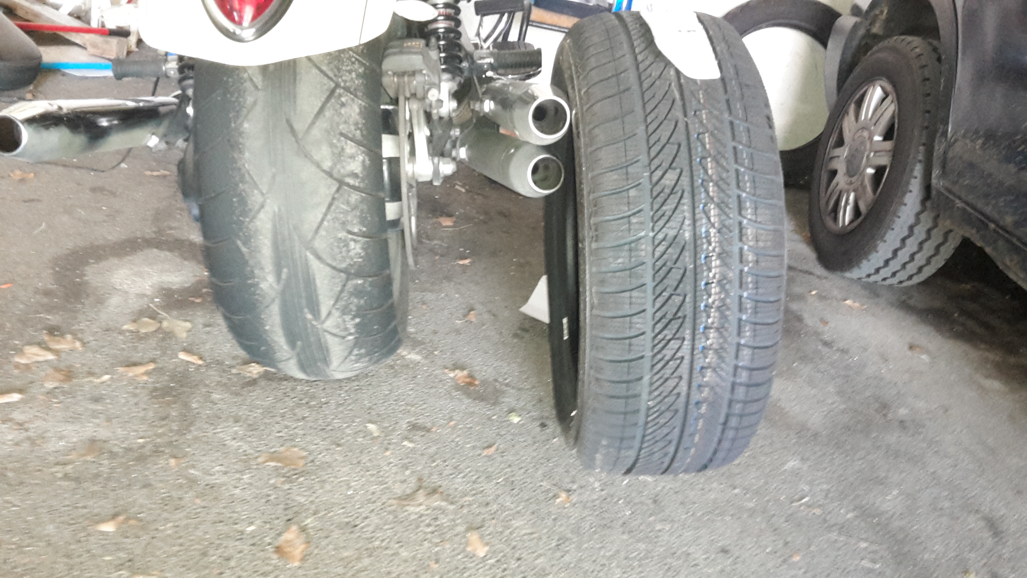

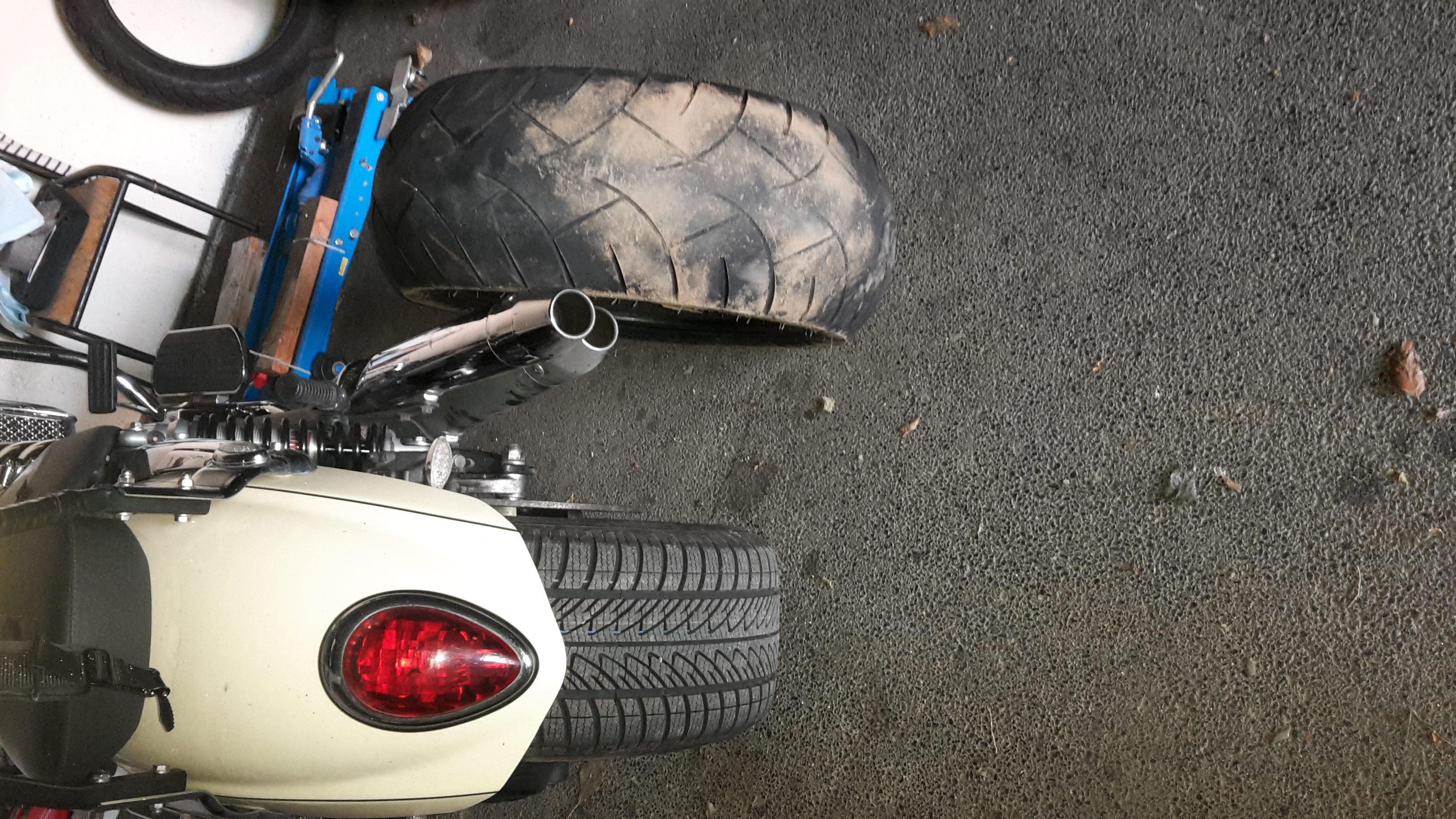

Moi aussi, j'ai monté un pneu carré hiver, premier essai ce soir et agréable surprise, ça va plutôt bien, hyper stable en ligne droite, ça me rappelle le side car
Quelques photos si ça veut bien. ...

Après. ...
  Posté : 24-05-2016 21:26
C'est comme pour la Rocket , il suffit d' essayer et on ne peut plus s'en passer !
