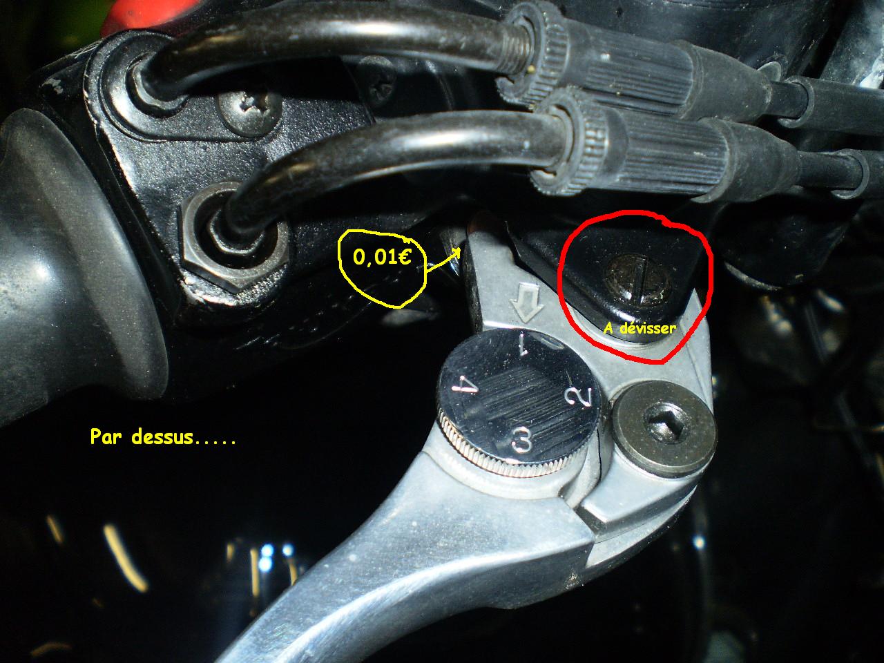

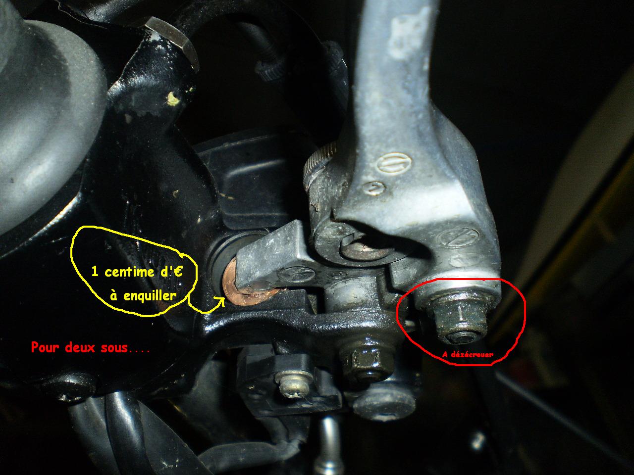

A les ceusss qui ont mis la petite pièce là où ça va bien, personne ne peut faire une ou 2 petites photos ? alors ?
  Posté : 19-12-2010 19:25
Salut Eddy, ne voyant poindre aucune photo, je me suis quand même lancé dans l'opération en suivant les consignes de Grok et j'y suis arrivé, moi qui ne suis pas "bricoleur pour deux sous" Je pense que tu devrais y arriver également ou alors, t'es vraiment un manche Tu n'as qu'à dévisser et ôter l'écrou qui tient la poignée, enlever cette dernière, insérer la pièce et remettre la poignée. C'est tout
  Posté : 19-12-2010 20:54
je sens qu'on les aura jamais ces photos ....

  Posté : 20-12-2010 21:17
Bon OK je sors le Leica de pépé et je vous les colle....
Grok
304
Grok
  Posté : 20-12-2010 21:46
Et voilà !
  Posté : 20-12-2010 21:54
moi, y a pas d euros.....en suisse...
seul inconvénient, le levier est perpétuellement en position contre le centime, via son ressort de rappel, si pas erreur, tu levés ton levier, le centime tombe, et tu perds ton reglage, et tu te manges un mur
  Posté : 20-12-2010 23:24
pas faux
