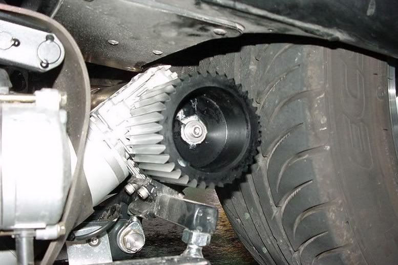

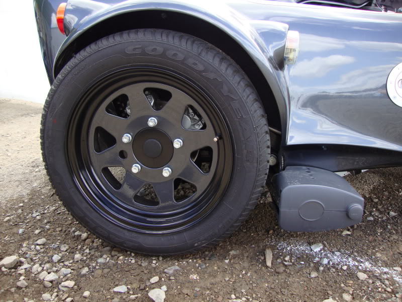

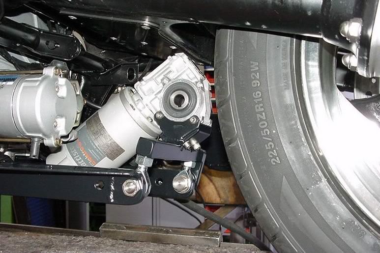

Et des photos prises sur un site néerlandais, une adaptation sur R3 et sur un side:

  Posté : 04-12-2020 09:11
C'est génial çà ! Le principe de roulement des Solex ...Mais donc le pignon cranté est appliqué en permanence sur le pneu
Bravo Kil ! Bel exemple de solidarité entre Rocketteurs
  Posté : 04-12-2020 09:30
Meu nooonn Toff !!!
Le moteur bascule pour la marche arrière.
