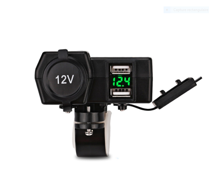

pour info, j'ai installé un chargeur 12v, 2 usb et affichage tension, c'est très pratique car tu vois si la tension batterie est bonne, si ton alternateur recharge bien, et tu peux brancher 3 appareils dessus, tout ca pour 8 euros chez ali.
Pour l'aide au diagnostique rapide, je trouve ca bien.
