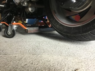

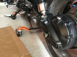

Y'a un coup à prendre pour mettre en place. Il faut vraiment qu'il soit ouvert à fond pour que rien ne dépasse pour l'enfiler sous la R3. Après il faut plier la béquille juste avant de mettre la goupille coté gauche ensuite tu commence à pomper pour que la moto se maintienne droite et après elle tient toute seule, tu n'as plus qu'a aller mettre la goupille coté droite. Tes tirants sont peut être un poil trop court. Quand l'appareil est en position haute il faut que les 2 pièces horizontales soient légèrement penchées vers l'avant sinon elles touchent au moteur

Beau boulot bravo

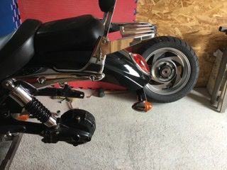

J'ai trouvé comment installer seul le cric sans difficulté, et sans galérer
Et c'est vraiment efficace.
Le programme était : démontage de la roue et du pont pour graissage des cannelures des engrenages.
Totale réussite.
Voilà un cric de "levage-déplacement" efficace
