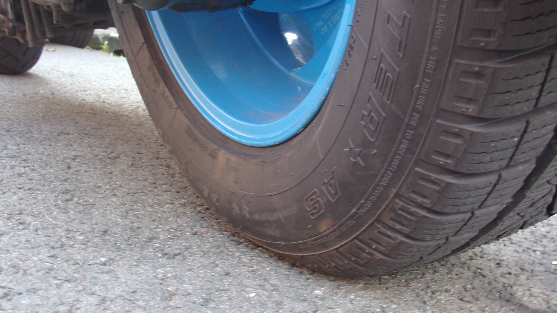

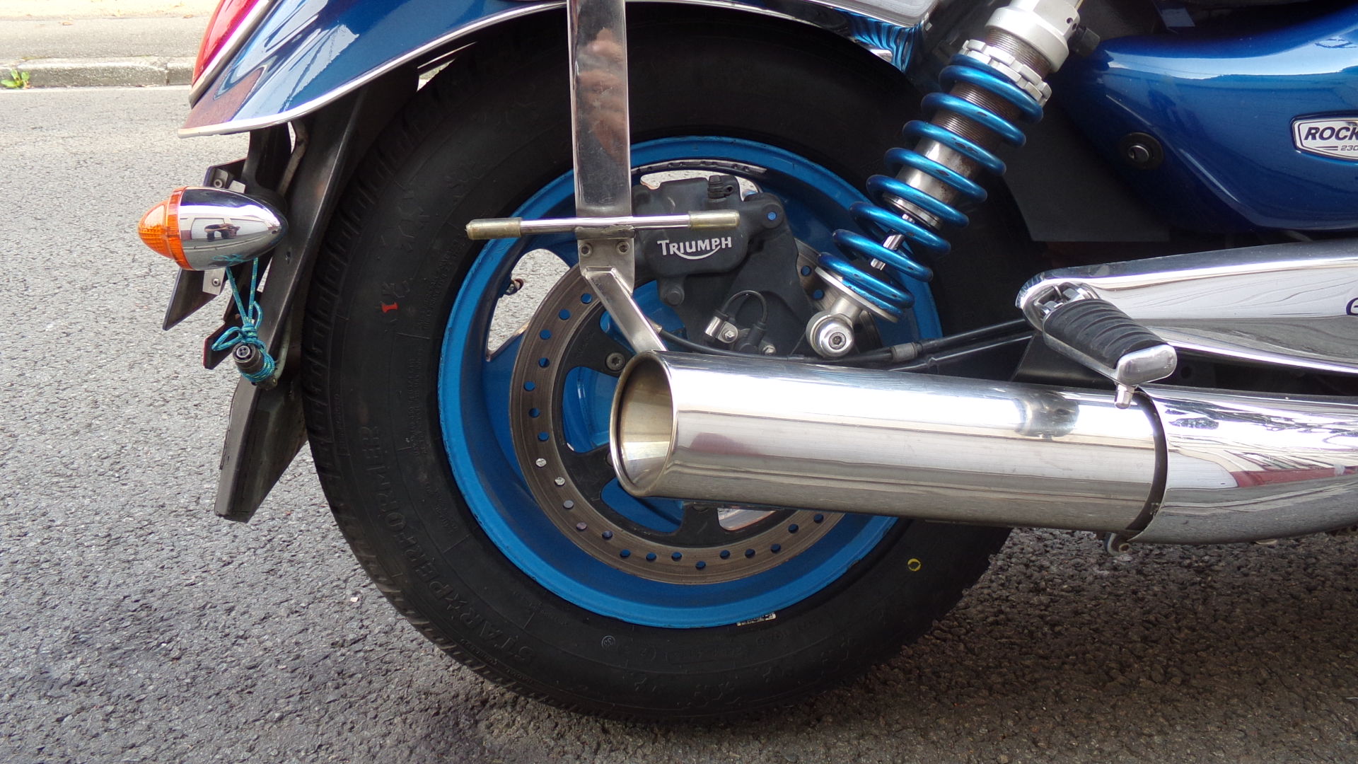

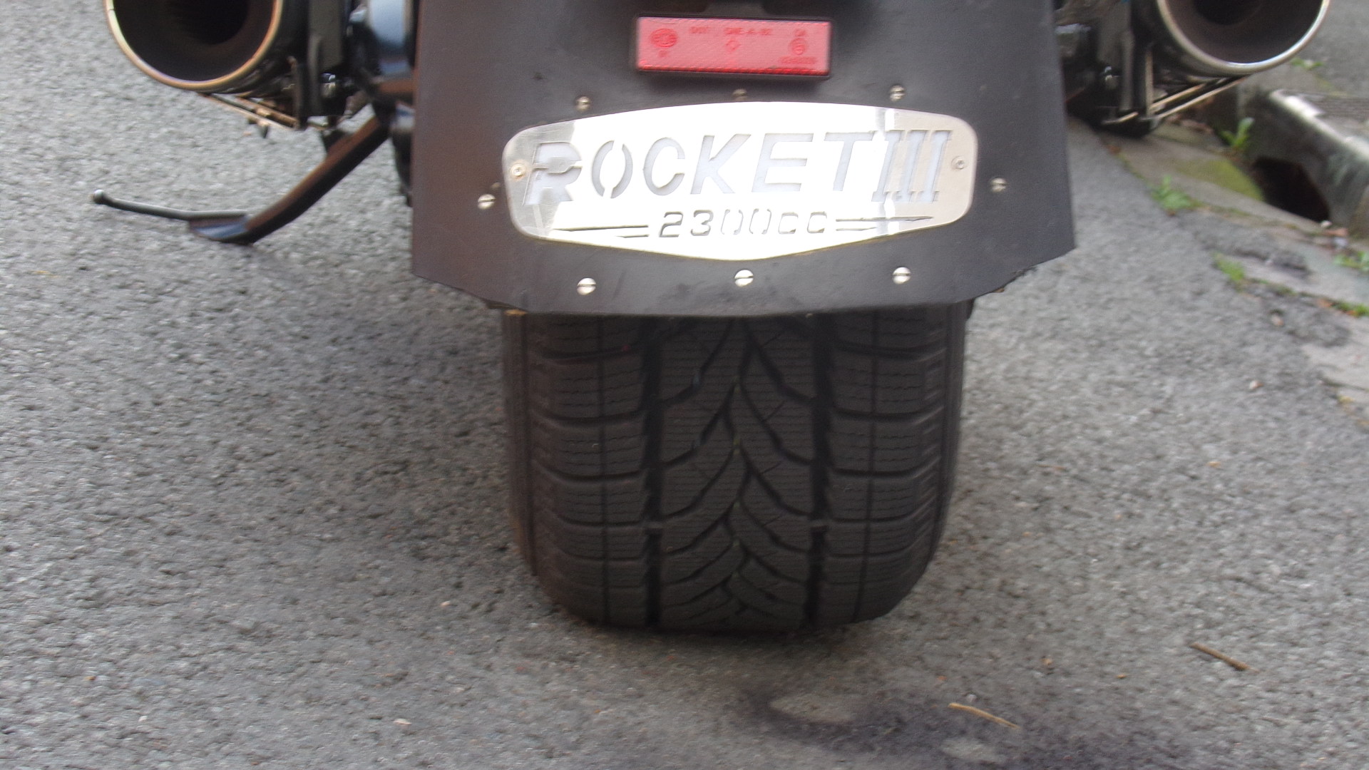

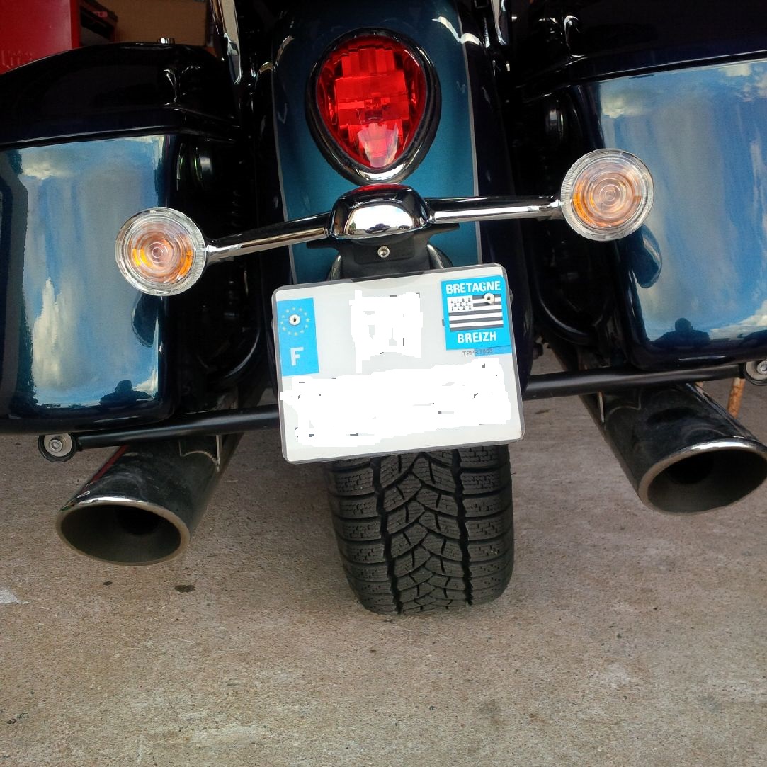

ça c'est fait !....je viens de récupérer la bête..
juste 50 kms de fait, un peu d'appréhension au départ, surtout qu'il y a eu une pluie d'orage au moment ou je sortais du garage
1ere sensation... pas du tout la même conduite ! surtout dans les virages et surtout les ronds points..
comme disait Vinc, occulter le fait que ce soit un pneu " carré" et là ce n'est pas gagné !!
pour l'instant je suis à 1.9 bar...mais bon que 50 kms il va falloir que je roule pour m'y habituer
pour l'instant c'est positif
rioxx
793
rioxx
  Posté : 24-09-2014 21:37
sur le site ,pour la touring ils parlent d'une pression de 38 psi soit 2.62 bar....
Jean yves toi tu parles de 1.9 bar...ça fait une bonne différence quand même
a chacun de trouver sa bonne pression?

quel dimension tu a mis 195 ou 205?
rioxx
793
rioxx
  Posté : 25-09-2014 08:56
un 205/55/16 Pascalou,
on a cherché en 195 mais beaucoup moins de choix
c'est Firestone hiver
il ne reste plus qu'à m'adapter !

Les gars avec qui j'ai discuté m'ont tous dit de 28 à 30 psi
soit de 1.9 à 2.1 bar mais que chacun a à régler selon ses goûts !
2.6 bar me semblent élevé ! Je crois que ton type de route
doit aussi jouer si beaucoup d'autoroute ou de virolos

C'est fait je suis passé hier de l'autre coté et ma première réflexion fut
" Que ne l'ai-je pas fait plus tôt ? "
Attention je ne conseille pas systématiquement de vous y mettre !
Pour les très petites inclinaisons la bécane a tendance a se montrer sous-vireuse
et à flotter un peu dans les passages appui droit sur appui gauche ( ou vise-versa)
Mais il existe une parade : la conduite style enduro ou AFDM c'est à dire
accentuer le penché de la moto en gardant le torse vertical et là c'est un
vrai bonheur ! Pour cela , il faut vous mettre au contre-braquage .
Je n'ai fait qu'une cinquantaine de bornes , route normale , dégradée et pavés mais
pour l'instant , je suis enchanté reste à tester sous la pluie mais avec la profondeur
des sculptures l'aqua planing me semble difficile .
J'ai gonflé à 28 PSI soit 1.9 bar , il faudra que je teste d'autres pressions .
Vous aurez l'occasion de voir ce week-end a l' Automnale ...

  Posté : 30-09-2014 20:15
tout à fait d'accord avec toi Jean-yves!
j'ai dépassé 500 bornes...et sincèrement quel plaisir ! en ligne droite et grande courbe un sentiment d'une accroche plus sécurisante,au freinage pareil... comme sur un rail !
en virage plus serré et rond point ...petit contre braquage qui vient naturellement et ça passe!
que du +++ ..!!
@Jean-yves , j'ai monté à 2.1 bar cela a fortement atténué l'impression de flottement du départ..
moi aussi j'en suis très enchanté !
