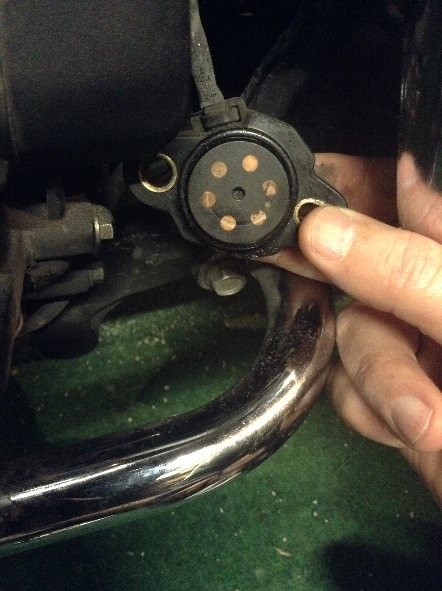

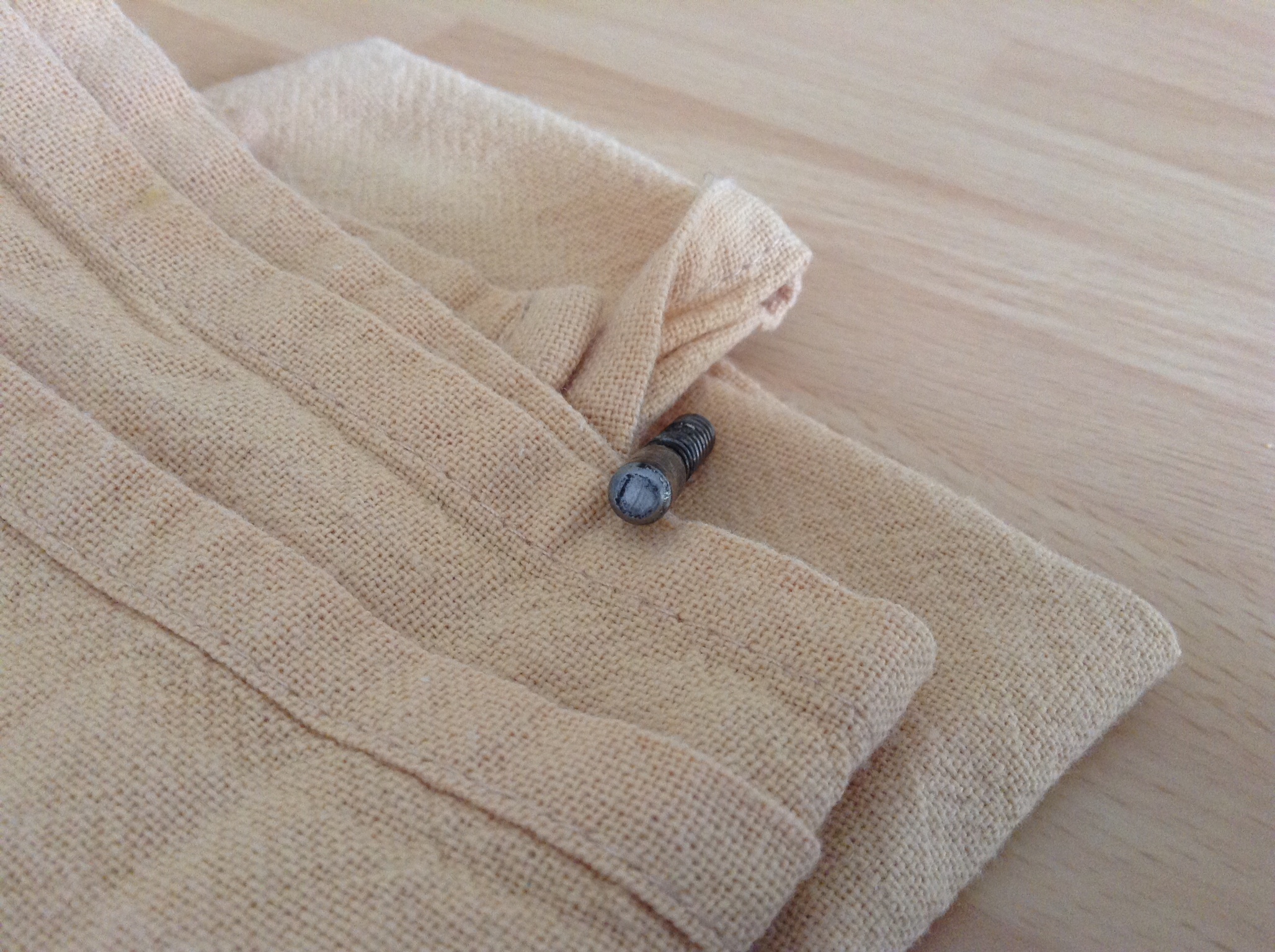

Et bien on a scotchbrité... bcp bcp bcp... et les contacteurs et le téton...
Et pour l'instant tout est revenu à la normale..
Merci wolvérine et Chuck pour vos conseils du samedi matin
MAis je pense qu'il va falloir changer la pièce bientôt car les contacteurs s'usent plus vite que le plastique qui les entoure

  Posté : 15-03-2014 13:34
et si kk'un pouvait confirmer que le point mort c'esrt le tout petit rond.... ?
  Posté : 15-03-2014 13:46
non le point mort c'est un des 6 contacts.
Je pense que c'est le 2éme : 1ere, pt mort, seconde, troisième...

Tes contacts me semblent fort usés , le doigt de contact , que tu
appelles téton , est peut-être appliqué trop fortement . Es tu sûr
du ressort de pression ? N' y a t'il pas des incrustations à la surface
du doigt ?
D'autre part , il vaudrait mieux une bombe pour nettoyer les contacts
électriques que du WD40 !

  Posté : 16-03-2014 21:51
Ce qui est effectivement bizarre c'est cette rainure qui s'est creusée à l'endroit ou frotte le téton. Je ne l'avais d'ailleurs pas remarquée quand on avait démonté le capteur
La partie avant du téton ne semble pourtant pas présenter de saillie particulière quand on agrandit la photo.
Le fait de l’avoir « scotchbrité » a peut-être enlevé les incrustations dont parle Kilde.
