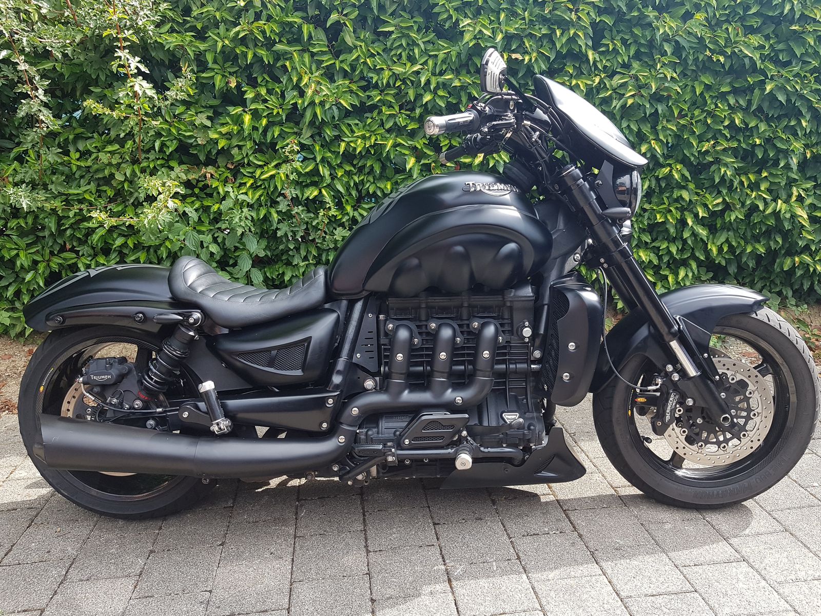

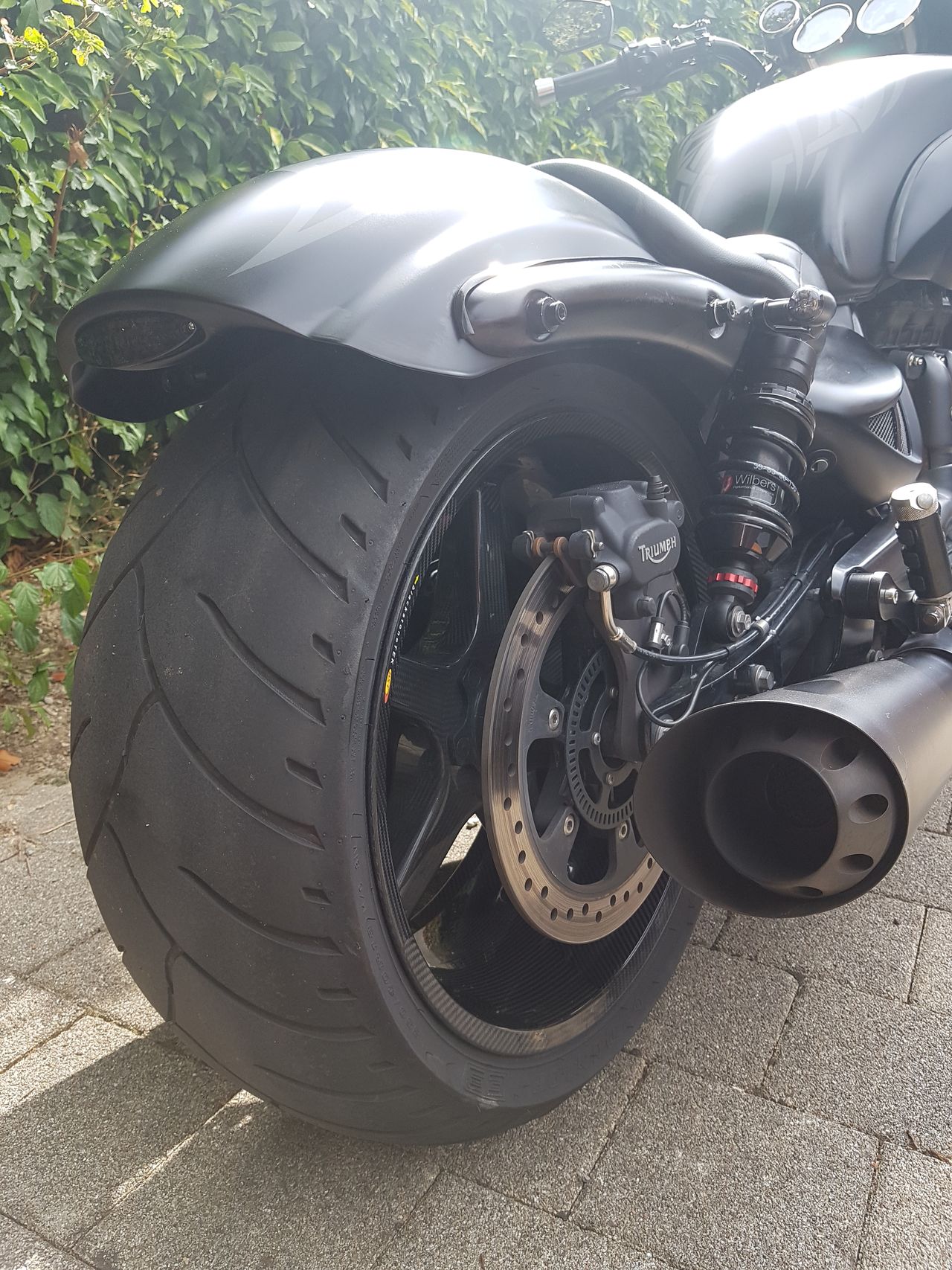

c est ceux que j ai mis sur ma R3. j ai demandé un rabaissement supplémentaire (-4cm) que ceux qu'ils proposent sur le site. bonne cam, mais ca reste peu confortable , et au moindre ni de poule....secousse dans le dos. par contre bonne tenue de route. et
ca passe même a deux (cf Photos jointes
