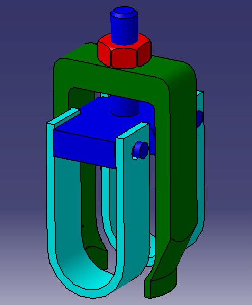

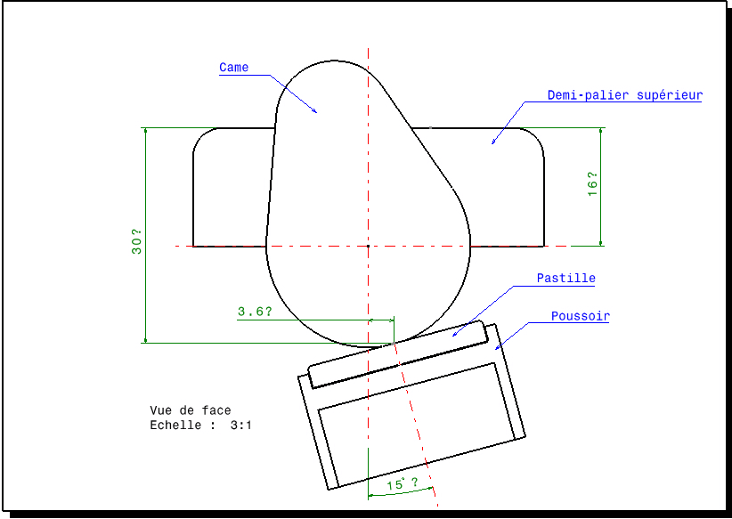

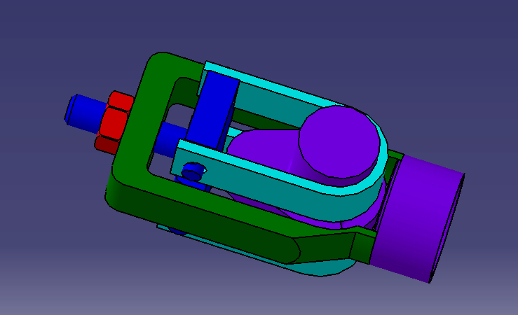

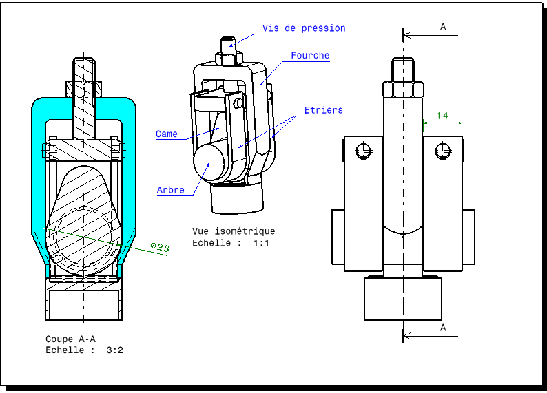

Ah mais il va finir par avoir ma peau ce bazar !Voici donc la dernière version
d'abord l'outil seul , puis l'outil monté sur l'abre à cames puis un plan du
montage .
j'ai encore un léger doute sur la largeur possible des étriers , il y a moyen
de réduire un peu leur largeur (14mm sur mon plan) !
Message édité par : KildeRouge / 28-01-2012 14:09

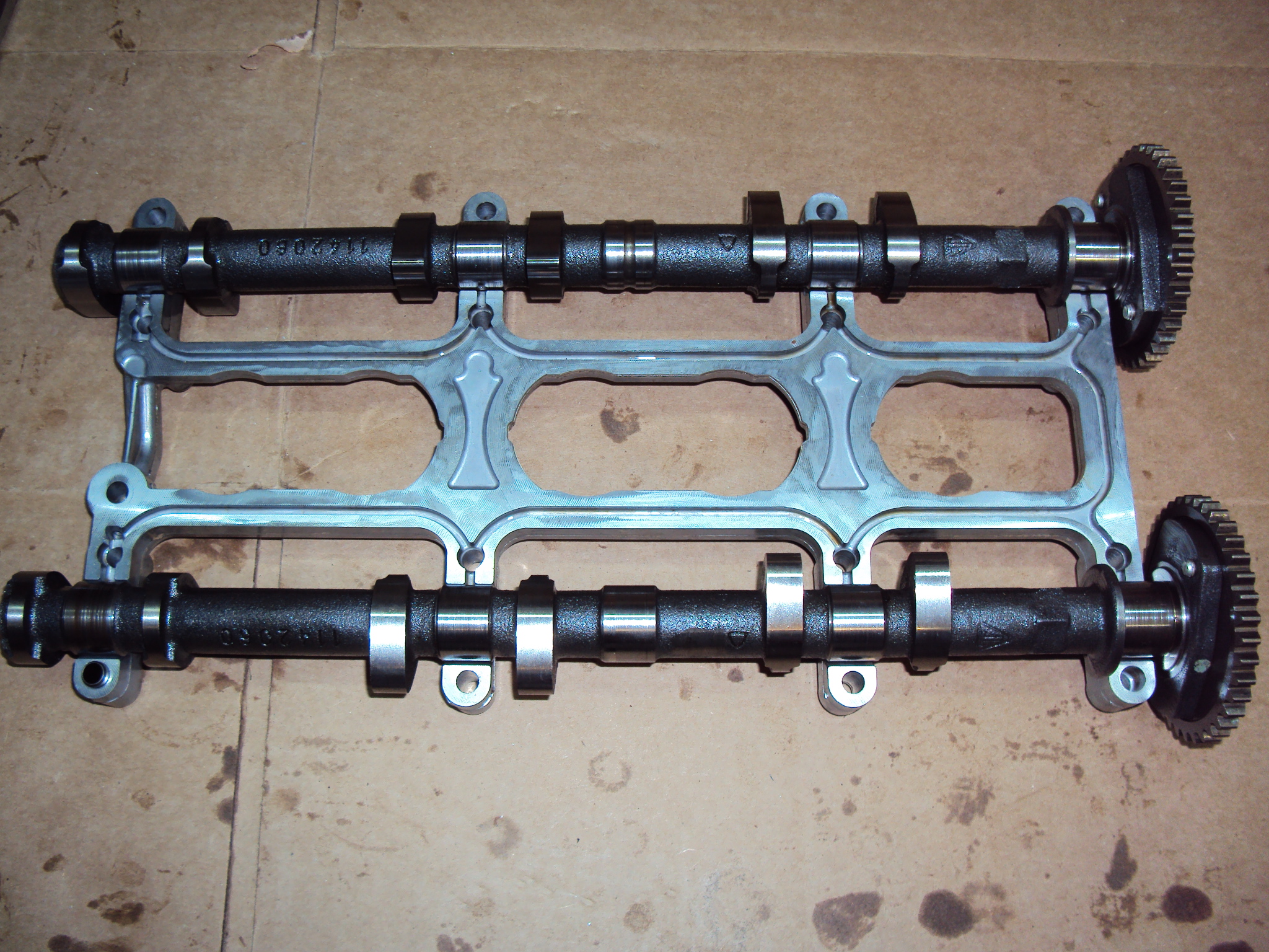

  Posté : 28-01-2012 13:57

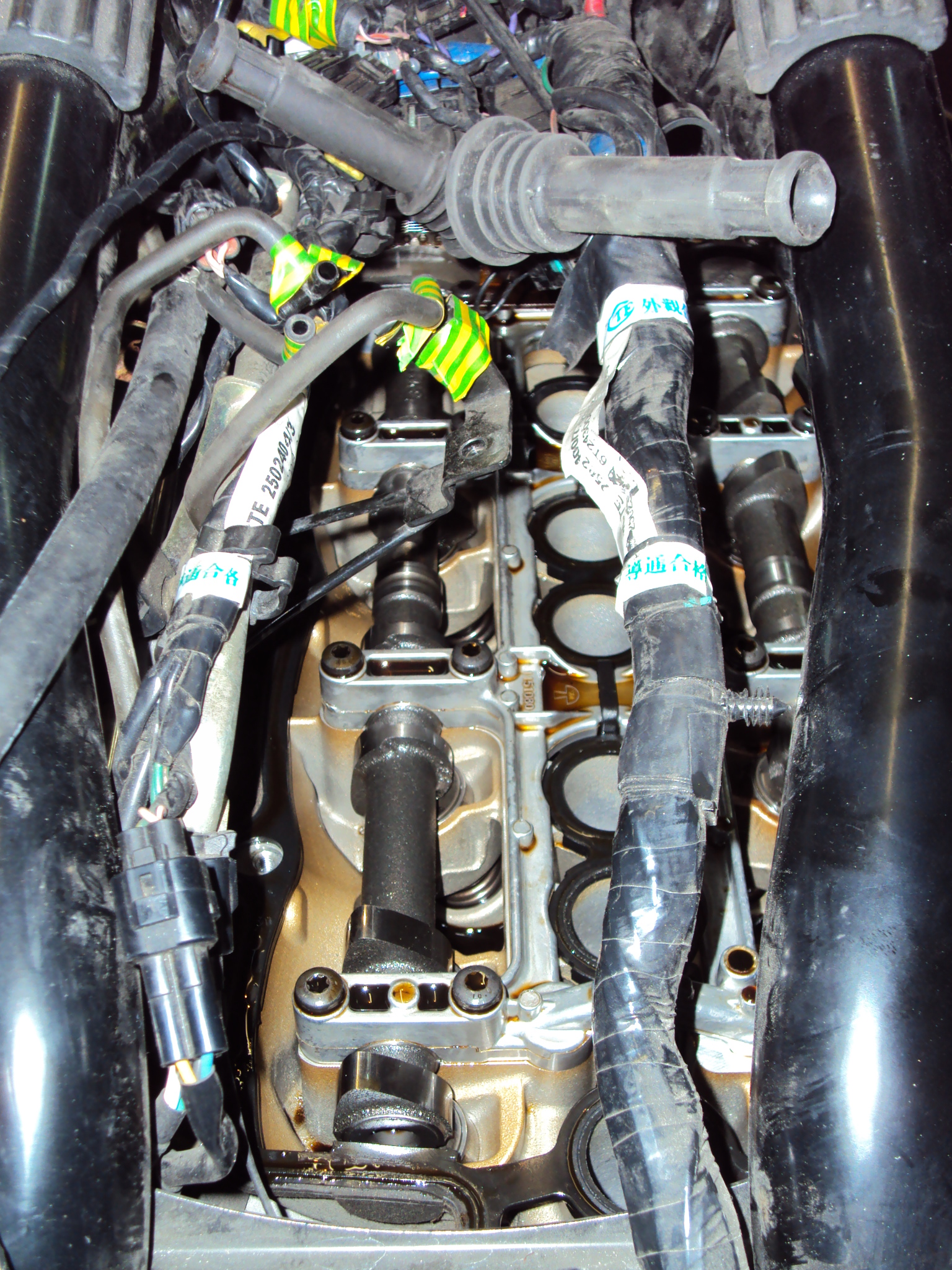

Bon maintenant je peux m'attaquer à ta solution . Pourrais-tu me faire une photo
vue de dessus des arbres ? Et m'indiquer l'entre-axe entre la ligne joignant les
vis de fixation de ta barre noire et l'axe de l'arbre à came ? Ainsi que la distance
entre 2 soupapes de 2 cylindres juxtaposés
Je ne vois pas bien comment appuyer sur 2 contatcts diamétralement opposés et en
passant au dessus de l'arbre en se fixant un bras de levier égal à cet entraxe !
Mais l'idée est à creuser car les pièces risquent d'être plus faciles à usiner que ma
solution . La solution idéale étant que chacun avec une scie , une lime , un ou 2 tarauds
quelques vis et bouts de ferraille ainsi qu' une perceuse et ses forets soit capable de
fabriquer l'engin à partir de mes plans .
Je veux bien en fabriquer 3 ou 4 mais ma philantropie s'arrêtera là !
Message édité par : KildeRouge / 28-01-2012 14:03
Message édité par : KildeRouge / 28-01-2012 14:08

  Posté : 28-01-2012 14:11
voilà d'autres clichés
je pourrai mesurer demain normalement, là je ne pourrai pas, désolé
à savoir si appuyer sur un seul côté de la soupape serait suffisant, dans l'encoche de 4mm ?!?
oui ta pièce a l'air de prendre forme, mais pas évidente à réaliser
quelqu'un du forum pourrait demander la méthode utilisée en concession ?
  Posté : 28-01-2012 14:44
Merci pour tes photos ! Quelle est la levée ? C'est à dire quelle est
l'épaisseur maxi des pastilles ? 5mm suffiraient-ils ?
Ta dernière photo me fait réaliser que l'angle entre la base de ta barre noire
et l'axe de déplacement du poussoir porte pastille n'est pas à 90° !
Donc quand tu feras les mesures que je t'ai demandé (j'ai oublié l'entraxe
des trous de fixation car en fait il me semble que plutôt qu'une barre il faudrait
un truc en forme de L je te refais un croquis de plus !

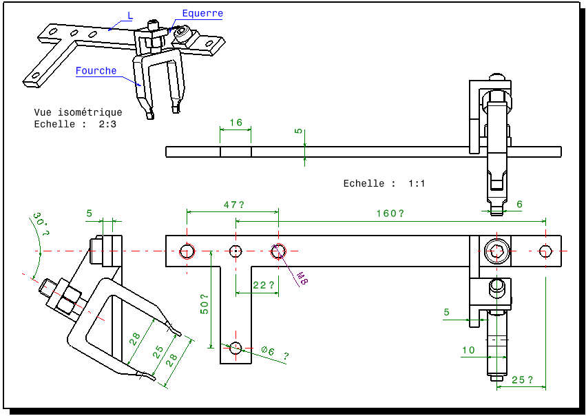

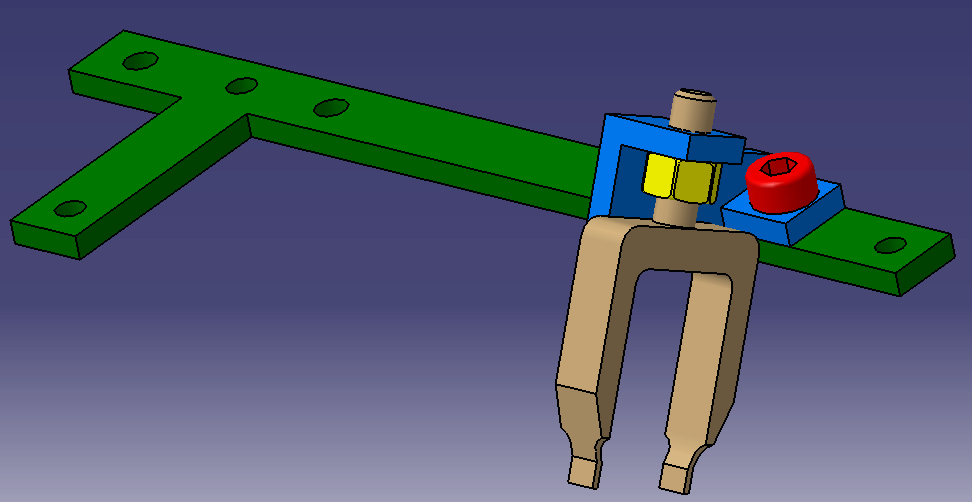

  Posté : 28-01-2012 16:49
Donc , en s'appuyant sur le L dont je parle plus haut , voici une estimation
toutes les cotes avec un ? derrière il te revient de les fixer . Les pièces sont plus faciles
à réaliser mais pour faire l'equerre il faut un poste à souder . Tout dépend de l'outillage
que l'on posséde . Il faudrait vérifier que par retournement du L on puisse faire aussi bien
Ech qu'Adm . Avec un placement du L on peut régler 3 soupapes
Qu'en penses-tu ?
  Posté : 28-01-2012 18:09
Je crains fort d'abuser de ta patience mais pour déterminer les cotes de l'equerre
qui se fixe sur le L , il faut les 4 cotes du schéma ci-dessous ! Cela commence a
ne pas être simple pour prendre les cotes !
J'espère que les angles entre queues de soupapes et verticale sont symétriques pour
les ech et adm (je n'ai pas trouvé les angles entre tiges de soupapes dans le manuel)
