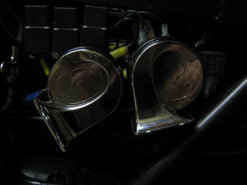

Voilà Dune, après comparaison de tes explications et des notices (en bois!...) j'arrive à ce résultat: j'ai juste?
Mais problème... il me reste ça!
Et pour finir j'ai un doute sur les pièces suivantes car aucune logique:
- 2 pattes de fixation en plus
- 1 patte noire (pour relier les 2 pattes du Klaxon ou le relais?)
- 3 rondelles Grovers
- 1 boulon long
- 1 boulon court
- 2 colliers Rizlan (pour fixer le faisceau ou le relais?)
- 1 petit écrou frein
- 1 gros écrou et sa rondelle
Dur d'être un gland...
  Posté : 06-02-2008 22:55
Juste
1/ vire les deux câbles à visser à la masse par celui qui te reste ... tu en aura 2 en trop (ce qui est normal) mais la connexion sera plus simple.
2/ 2 pates en "alus" en trop = normal
3 / Rondelles Grovers : met en 1 sous chaque ecrous qui fixe les pates alus aux xlaxons
4 / les colliers : pour fixer le relais (tu passe dans le support qui se trouve à l'arrière du relais)
Le reste ca demande une photo ou 2 / J'ai essayer te de faire ca
A suivre

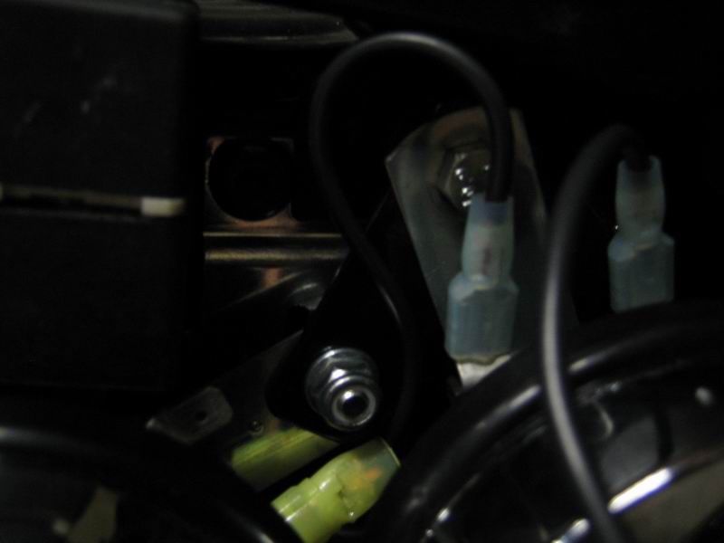

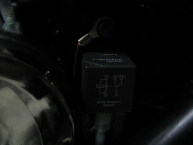

  Posté : 06-02-2008 23:15
1er photo : vue d'ensemble
2ieme photo : le relais + la connexion à la masse (utilise le boulot qui est juste au dessus de là u tu pose le relais)
3ieme photo : explication de l'utilisation des pates.
- xlaxon de gauche : pate alus + boulons + pate noire
- xlaxon de droite : pate alus seulement
Le gros boulot dois remplacer un boulot existant (qui tiens la boite du filtre à aire). Pour "décoller" les xlaxons j'ai fait :
boulot + pate Xlaxon 1 + pate xlaxon 2 + gros ecrou + rondelle (une sorte d'entretoise)
Si t'a rien compris ... il te reste le gaz

  Posté : 06-02-2008 23:33
Dune, tu es de plus en plus clair... ou je commence à décrypter ton langage!
En tout cas merci de ton aide et j'espère que ces quelques photos pourront aider les futurs xlaxonneurs
