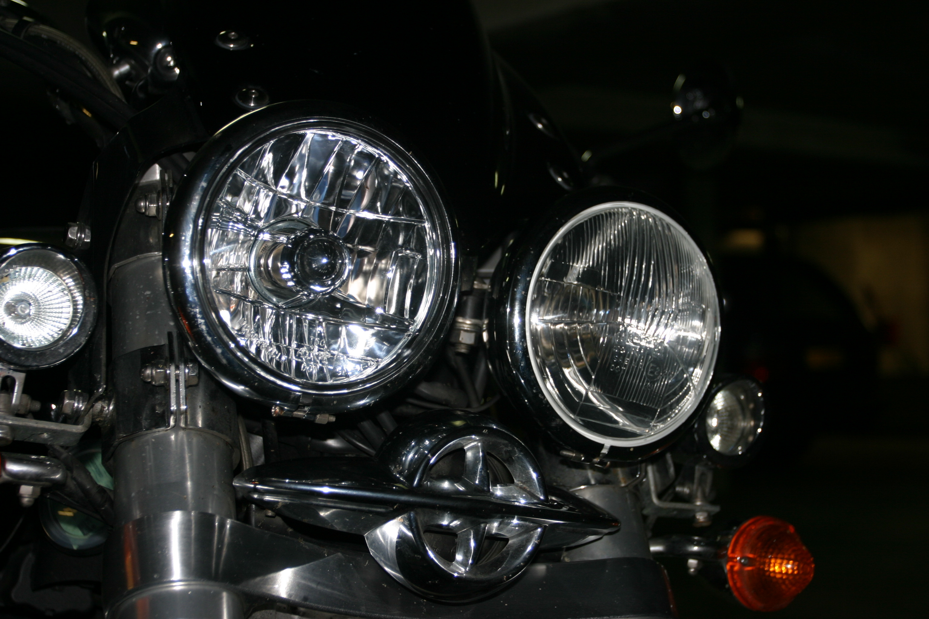

donc à gauche phare style harley et comme harley beau mais il ne faut pas s'en servir (il est sur la moto juste pour la photo)
a droite phare 305 ou jaguar qui enfin eclaire

en gros tu achete l'optique peugeot + une lampe H4 et tu monte le total à la place de l'original ?

Eh oui
c'est tout simple (a part que l'ampoule tu l'as déjà d'origine)

28 Euros / ca le fait non ?

qu'est ce qui éclaire mieux : l'ampoule ou l'optique ?

roulant beaucoup de nuit c'est suite au post d'alex que j'avais dejà changé les ampoules (merci Alex) et l'amelioration est deja surprenante
les optiques peugeot provoquent un faisceau plus constant partout et à 28€ et 5mn de montage/demontage (quand ont ne fait pas tomber l'ecrou ) ca vaut le coup
