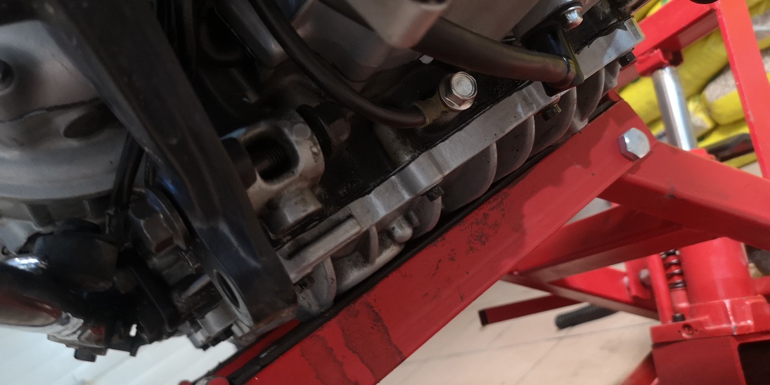

Bon c'est OK, j'ai trouvé le cheminement des câbles de batterie; Il me manque le lien et la rotule ci-dessous, personne n'aurait ça qui traine à prix sympa car il n'y a pas de délai sur cette pièce chez triumph..... Merci d'avance!

  Posté : 03-11-2021 08:12
Bjour,
j'ai roulé 300km de nuit avec la rotule cassé c'est pas top, et suis tombé à l’arrêt le bas du pantalon pris dans la pièce
Réparé à l'arrache dans une ferme, il me semble que jenaimarre m'en avait donné un en remplacement, ce qui fait que j'en ai peut-être 1 en dépannage, j'irais voir.....
Alors j'ai la pièce mais la biellette est naze, tu me dis par MP
