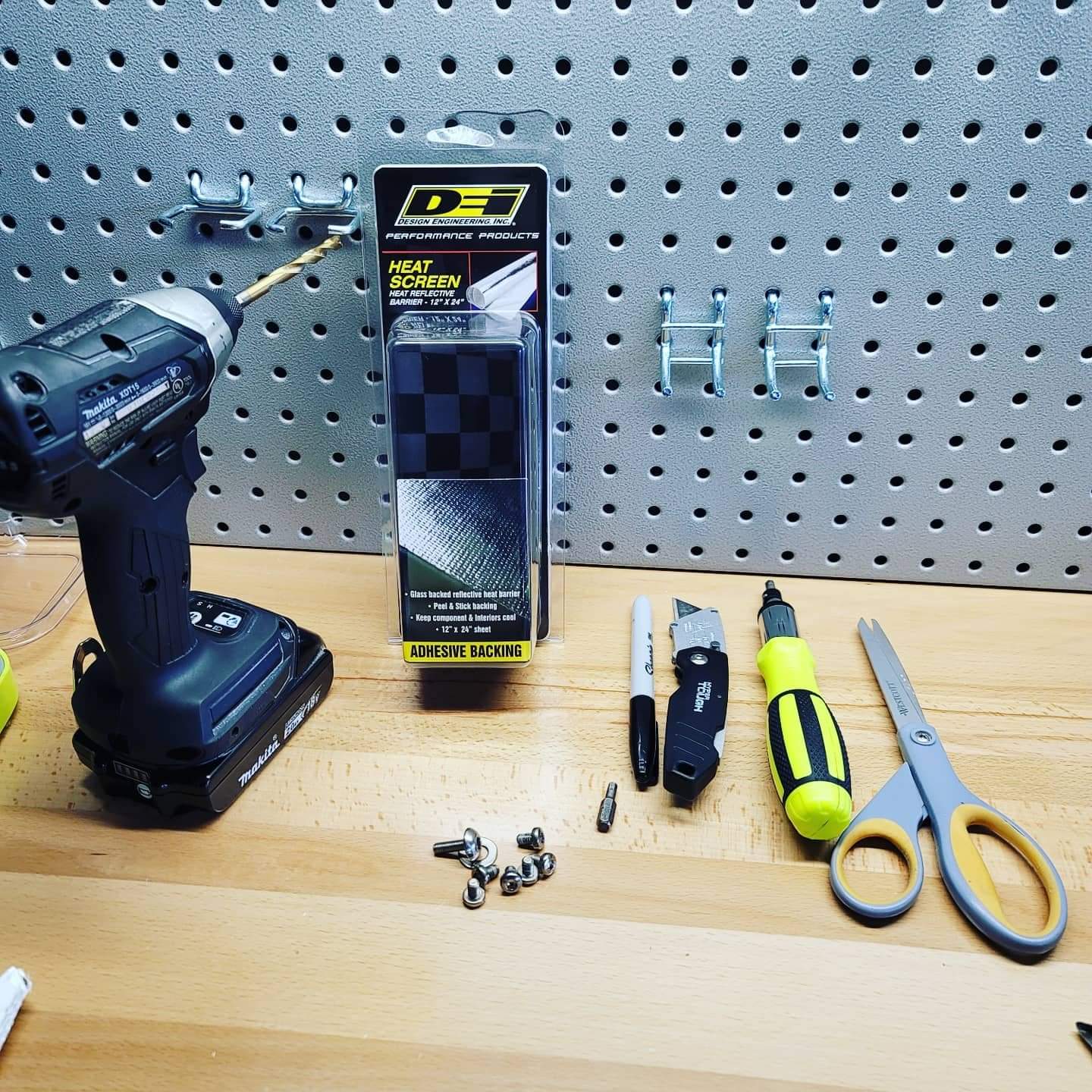

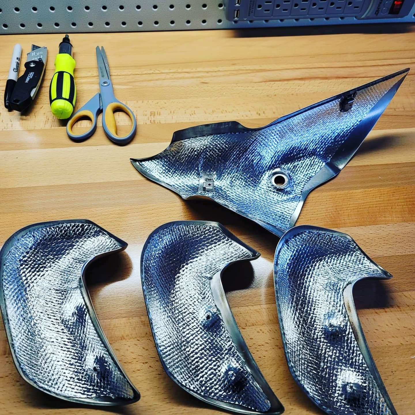

Un collègue a proposé ça....
Message édité par : Sbeud / 09-03-2021 08:23

Il faudrait que l'on en discute. Je me demande si le fait de "réfléchir" la chaleur vers le moteur est bon pour lui ??? C'est juste une question, aucun avis dans un sens ou l'autre pour moi.

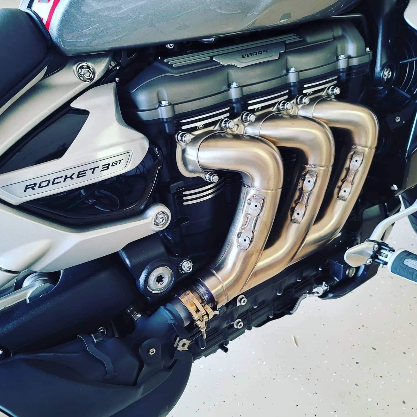

Je ne suis pas thermicien mais je défends l’idée qu’il vaut mieux augmenter la distance entre l’échappement et les protections afin d’améliorer le passage de l’air entre les deux plutôt que de rajouter une couche qui risque de n’e pas être thermiquement isolante très longtemps. Une rondelle ou un tube de 2 mm d’épaisseur entre l’échappement et la protection existante serait une amélioration. Mais il faut trouver les vis qui le permettent.
Bien que court sur pattes et ayant roulé avec une R3GT pendant plusieurs milliers de kilomètres avec les deux types de repose-pieds, je ne me suis jamais brûlé les jambes ou les pieds. J’ai changé ceux de la GT pour ceux de la R. Et puis comme je roule aussi en HD j’ai sans doute l’habitude de faire attention ...
