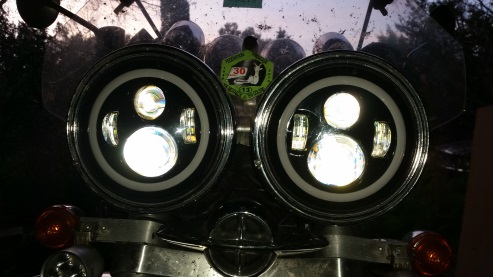

Je les ai scotché pour les isoler au cas ou, et j'ai tout remonter, comme je n'ai pas de batterie je l'ai pas sortie pour attendre la nuit mais voila ce que ça donne avec le flash :
4296
  Posté : 17-11-2015 18:40
C'est sympa mais ça n'a pas l'air droit, à régler donc.
Tu dois avoir un cerclage lumineux dans l'optique, le "Angel eyes", c'est à ça que doivent servir tes fils restant et il me semble que la logique d'allumage doit respecter certaines conditions, d'où tes deboires, à creuser...

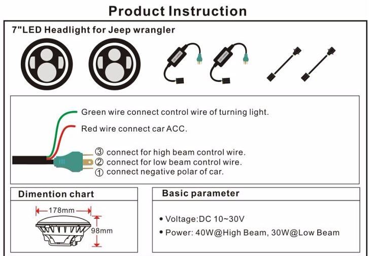

Selon ce schéma :
Le fil rouge : ACC (ACCesories) : est le 12V après contact et doit servir à l'Angel eye "blanc"
Le fil vert : Turning light : est le 12V d'un clignotant et doit servir à l'Angel eye "jaune"
Le retour à la masse doit se faire par la fiche avec les LED phares.
Donc en toute logique si tu branches la fiche et tu mets le contact et :
1. 12V sur le rouge et rien sur le vert : tu devrais avoir l'Angel eye blanc
2. 12V sur le rouge et 12V sur le vert : tu devrais avoir l'Angel eye jaune
Bonne chance....

j'ai tiré un câble direct du + batterie et :
avec le fil rouge ça s’éclaire blanc puis s’éteint
avec les deux fils rouge et vert ensemble ça s’éclaire jaune/orangé et ça tiens
L’idéal serait d'arriver a garder le blanc pour veilleuse et passer le jaune oranger sur les clignotants....

branchement direct sans boitier, il faut effectivement isoler le code phare pour pouvoir allumer la fonction veilleuse, qui peut devenir clignotant jaune/orangé.
