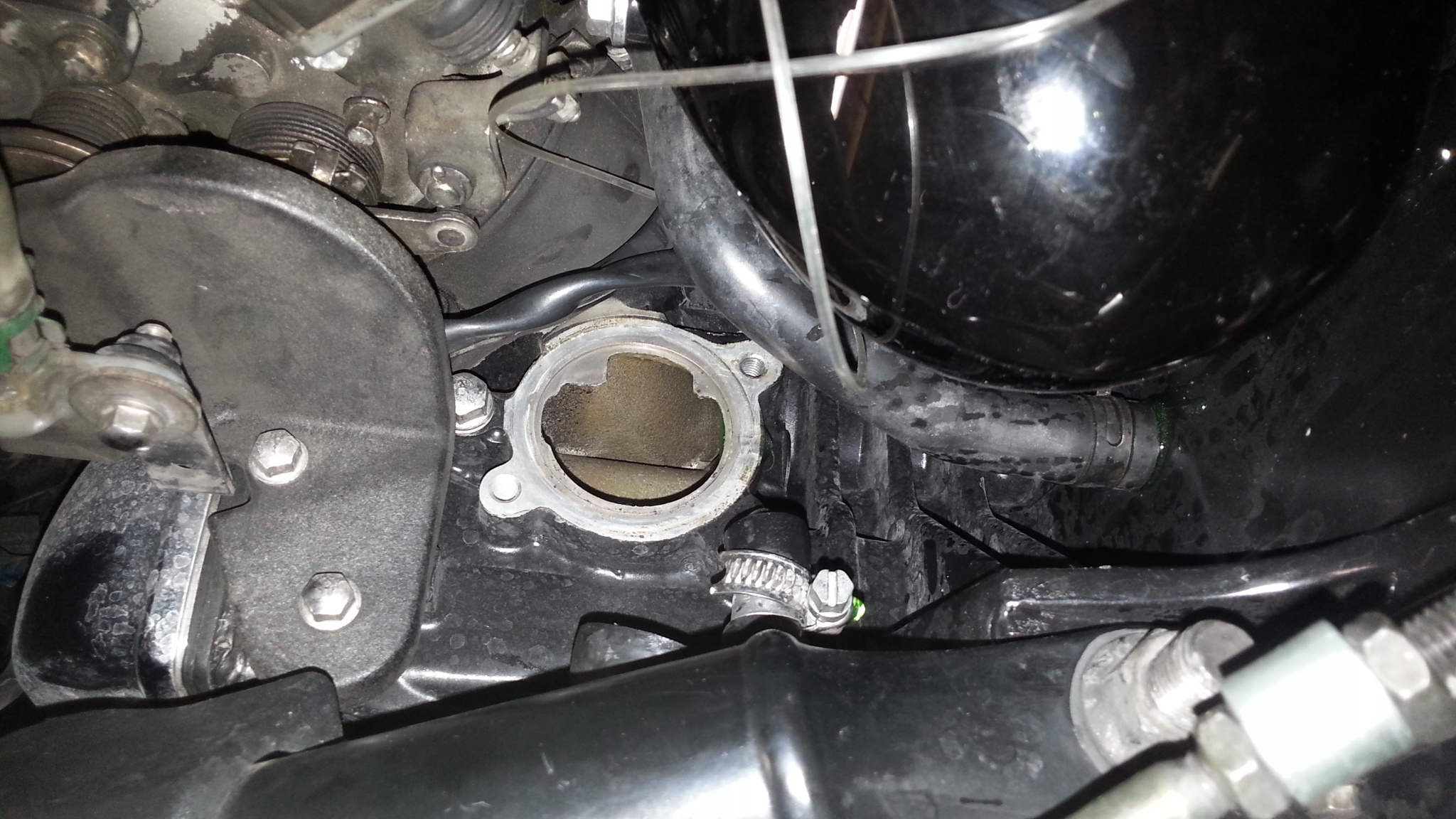

  Posté : 03-08-2015 23:42
Profite en même temps pour nettoyer ton radiateur, c'est vite fait à faire pendant que ton circuit sera vidangé; et comme ça on pourra avancer dans ta recherche de panne;

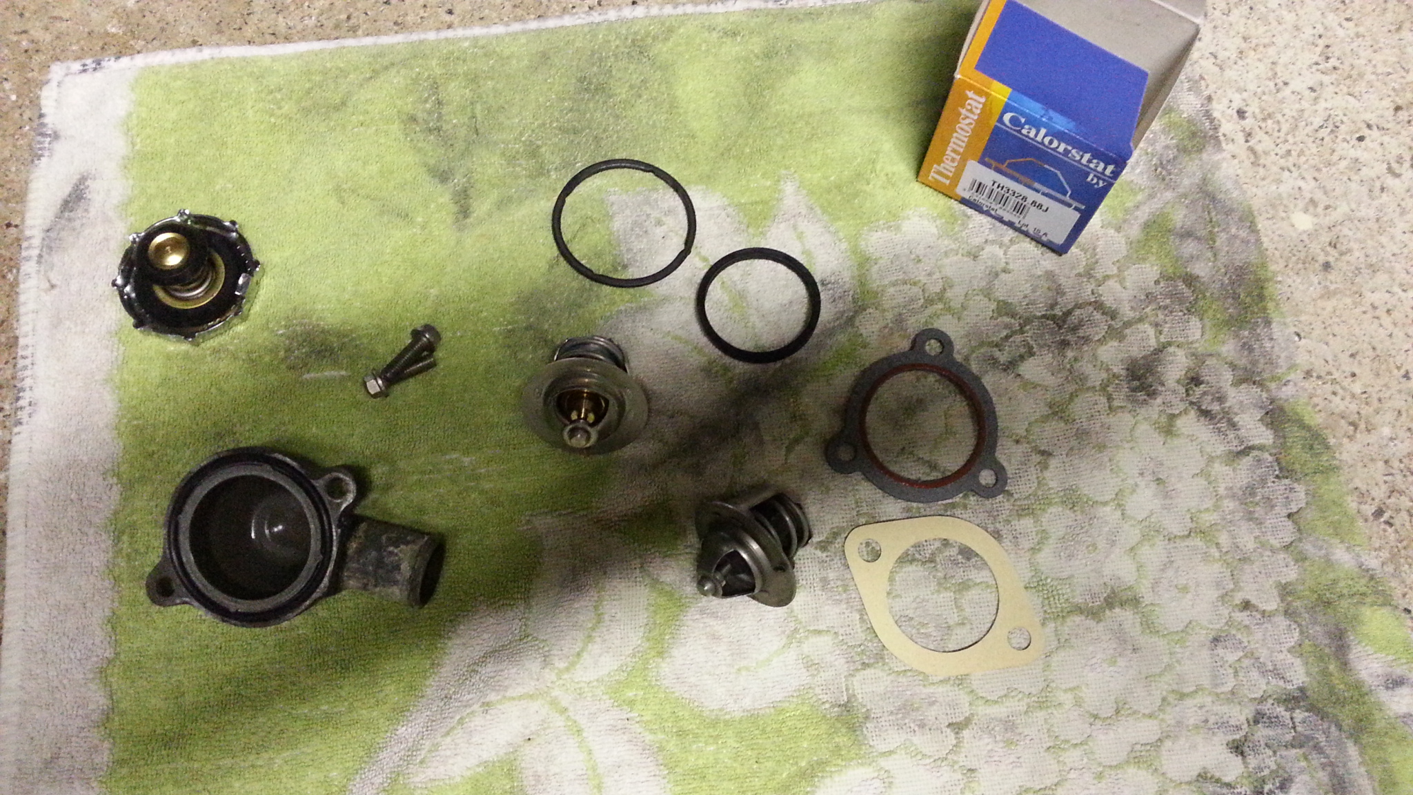

J'ai mes pieces !!
Bizarre j ai des joints en plus ??
Bon, y a plus qu'a...
  Posté : 05-08-2015 11:10
Je viens de tester l'ancien thermostat dans une casserole...
je crois qu il fonctionne correctement. Pas cool pour ma resolution
de panne...
Je verrais bien avec le neuf.
  Posté : 05-08-2015 11:14
C'est un calortsat générique...se monte su plusieurs véhicules, d'où les joints en plus.
11€ chez Oscaro.
