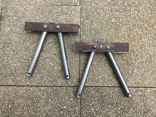

Je parcours le forum pour trouver un système pour lever la Rocket.
D'une part pour l'entretien, et d'autre part pour l'orienter dans le bon sens pour la sortir du garage (mon accès est en pente, donc impossible à rentrer en marche arrière).
Et je tombe sur ce post de NICO69.
Sensationnel, c'est exactement ce que je veux. En plus j'ai 4 crics comme ça qui me servaient pour une voiture de
collection que je viens de vendre.

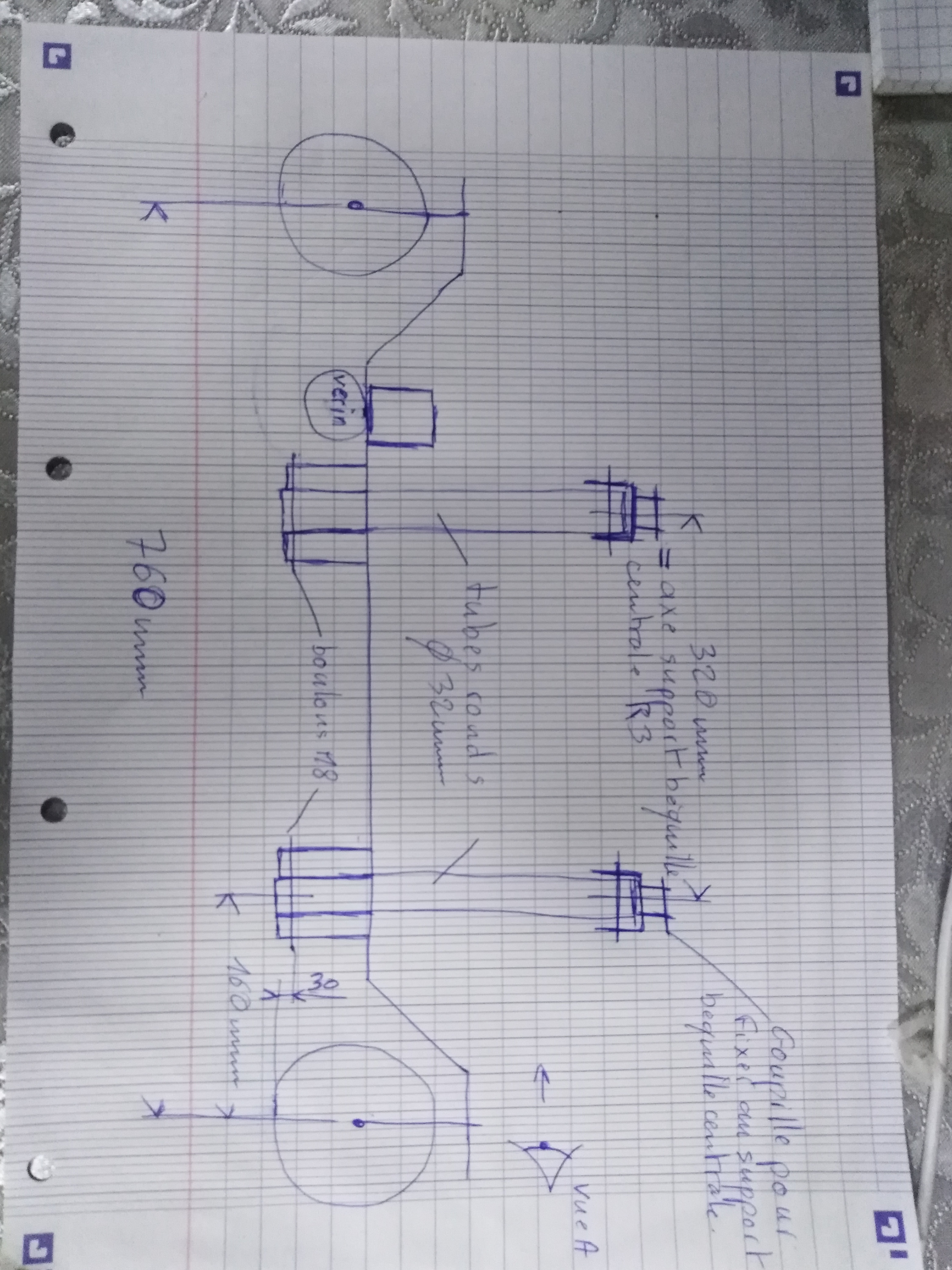

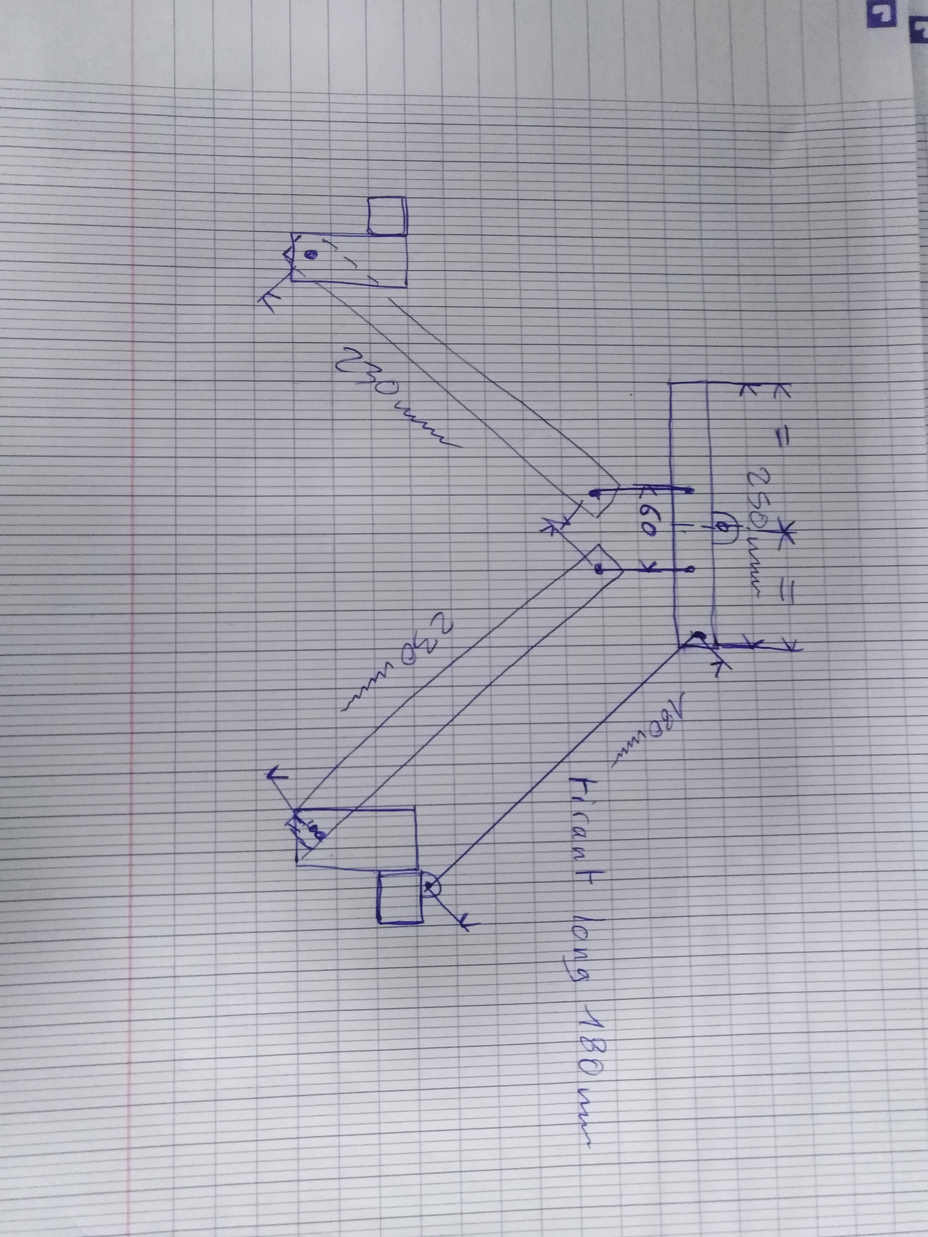

NICO69 : est-il possible d'avoir un relevé des dimensions de chaque pièce, ou un plan coté stp ?
Merci d'avance.

  Posté : 10-05-2021 21:57
Salut Jacques, je te prépare ça le week end prochain.

  Posté : 15-05-2021 17:42
Jack44
122
Jack44
  Posté : 15-05-2021 19:29
Impeccable. merci

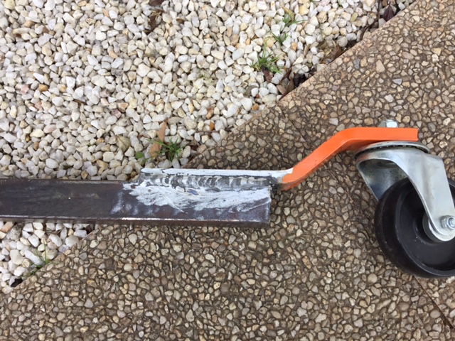

  Posté : 26-05-2021 17:05
Bon, ça avance tranquillement
Jack44
122
Jack44

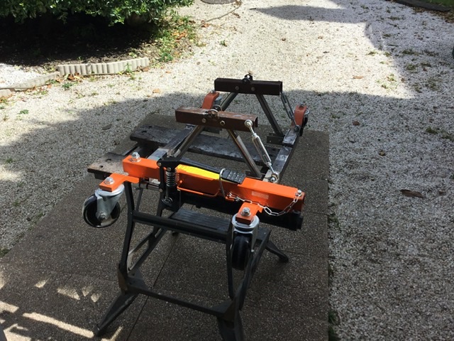

  Posté : 28-05-2021 17:12
Voilà. C'est quasiment fini. Quelques soudures à reprendre, un coup de peinture, et c'est bon
Merci Nico pour les plans.
Si certains sont intéressés, il me reste trois crics pour faire la même chose.

  Posté : 29-05-2021 18:02
Je viens de l'essayer avec mon fils. Seul c'est difficile à mettre en place. J'avais réussi hier, mais aujourd'hui pas moyen. Il faut dire qu'hier les tirants à œil n'étaient pas en place.
J'ai un endroit qui touche une partie de la moto. Je pense que je vais diminuer la longueur des pièces horizontales.
En tout cas, ça m'a permis de mettre la moto dans le sens de la sortie
Merci encore
