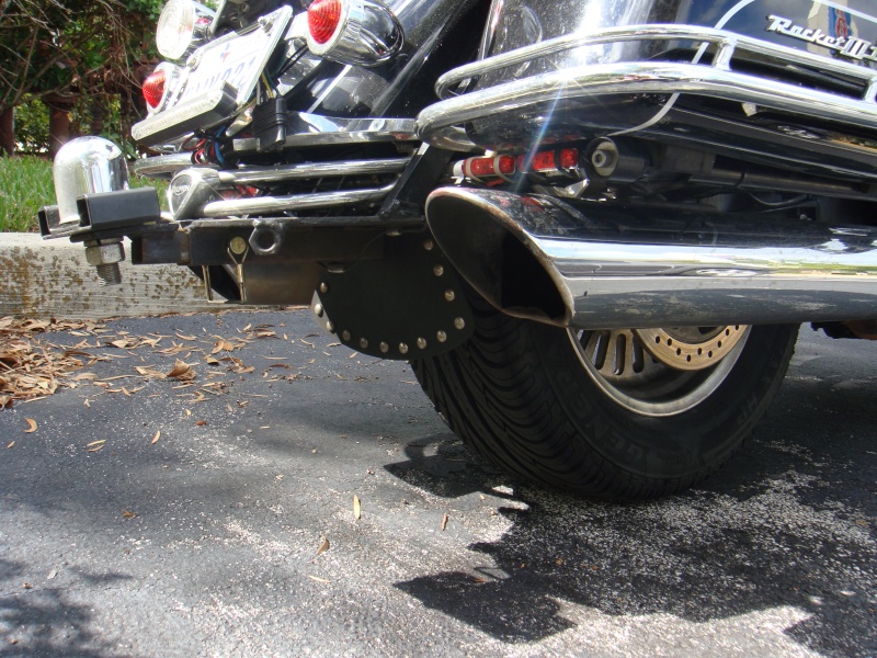

Rioxx je ne pense pas que sur une touring ce sois faisable
quoique….Kild quoi t en pense?
  Posté : 17-09-2014 19:22
Salut Pascalou
Je vais te répondre ce que j'ai dit à Rioxx :
Le pneu de la Touring est un 180X70 R16 soit un développement de 207cm .
Les 205X60 R16 dont parle Ronan en ont un de 205cm , avec ce pneu , tu tirerais
donc un poil plus court . Le problème sera les 205 de large à vérifier si tu
ne risques pas de frotter les flans sur le garde-boue !
A priori je prendrais plutôt un 195X65 R16 qui lui fait 207cm de développement .
J'y vois 2 avantages tu auras un flanc plus haut donc une plus grande souplesse
car pour un darkside c'est beaucoup la déformation du flanc qui importe pour
permettre que la plus grande partie de la "semelle" puisse toucher la route .
Second avantage moins le pneu est large plus son profil sera "rond" et donc
une surface en contact plus grande sur les petits angles d'inclinaison de la moto .
Quand au choix du pneu hiver , je suis pour vu qu'ils évacuent plus d'eau en cas
de pluie et qu'ils sont plus accrocheurs . Leur défaut est une longévité moindre
mais sans trop d'importance dans notre cas .

ben si..d'après le site
  Posté : 17-09-2014 19:33
Si le 205 passe tant mieux car le choix y est plus vaste
qu'en 195X65 R16 !
