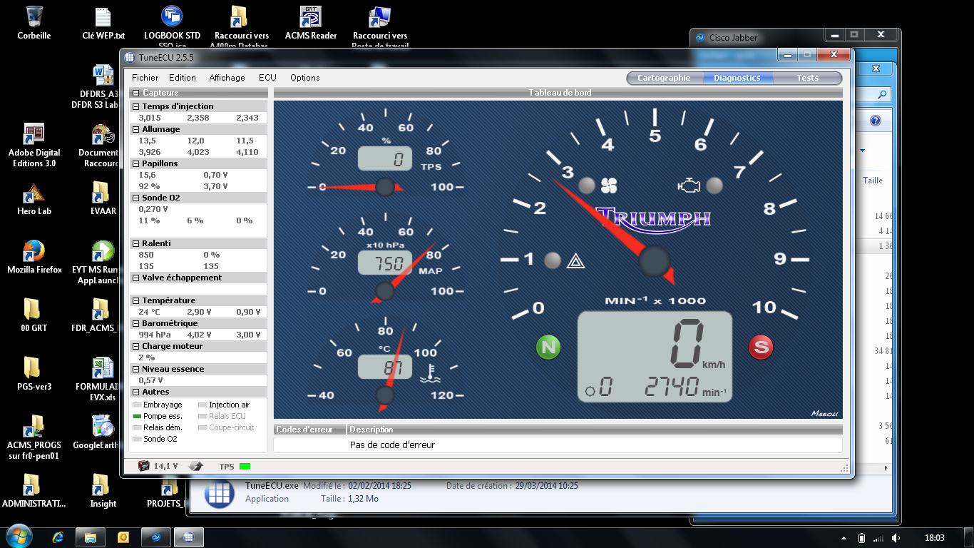

  Posté : 30-04-2014 18:24
C'est à chaud ou à froid.
J'ai vérifié les tubulures de dépression quand j'ai changé les bougies (c'est bien de ça dont tu parles). Et non je n'ai pas soufflé dans les capteurs baros. Uniquement dans le moteur pas à pas.
J'ai fait des essais à l'arrêt avec tune ecu branché.
qq questions a nouveau
Même quand je pousse le moteur à 4-5000 trs le %TPS ne monte pas au dessus de 3%. C'est normal?
Ensuite, j'ai arrêté alors que je voyais de la fumée sortir : Le catalyseur était chauffé A ROUGE .Normal?
Message édité par : Chicoloco / 30-04-2014 18:30

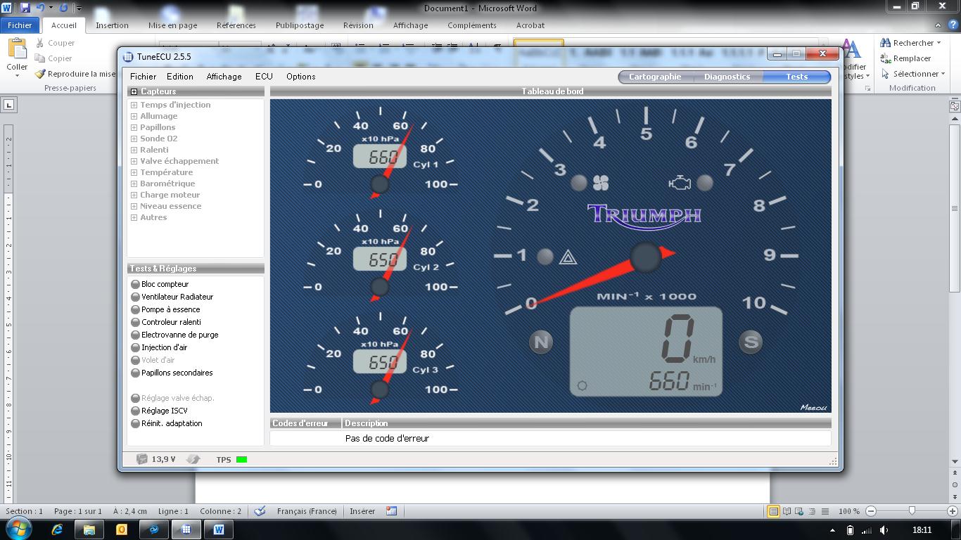

  Posté : 30-04-2014 23:46
Ce que j'appelle tubulures de dépression ce sont les durites qui sortent des injecteurs.
Est ce que tu as ressenti ton pb sous Tuneecu pdt tes essais oui ou non?
En gros si tes 3 dépressions sont équilibrées tout le temps, dans ton cas : 660,650,650 c'est que ce n'est pas ça, et cela veut aussi dire que tu n'as pas de pb d'alimentation et ce n'est pas très logique tout ça!
Vérifies qd même qu'elles soient toutes bien branchées, non pincées, non trouées, pas d'eau dedans.
Vérifies le cheminement complet, démontes et remontes pour le faire correctement.
% tu Tps tu t'en branles!
Après tu pourrais aussi croiser tes bobines ht, etc, etc...
Ma grande question est qd même : as tu eu les symptomes de ton pb sous TuneEcu et si oui, qu'en était les differentes reactions des tableaux Hpa sous l'onglet Test et quels cylindres incriminés??????!!!!! C'est marqué dessus!!!
