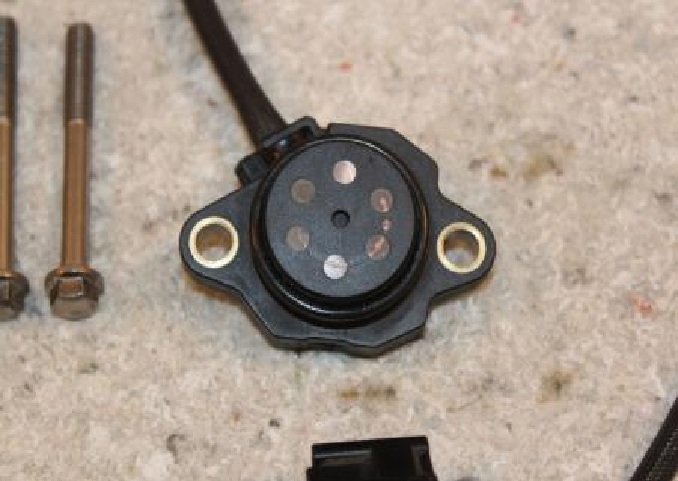

Mince cela ne ressemblait pas du tout à ça dans mes souvenirs, une came centrale coté moteur et 4 ou 5 pastilles cuivrées coté capteur qui en fonction de la vitesse engagée donnait l'info à l'ECU.

J'ai rajouté d'autres de photos un peu plus explicites, notamment sur les connecteurs.
J'ai eu des nouvelles de Triumph cet après-midi: Il s'agit bien de la bonne pièce mais elle doit aussi maintenant se connecter sur une autre partie du faisceau. Il faut apparemment démonter pas mal d’éléments dont la boite à air.
Je leur ramènerai tout ça d’ici deux semaines pour qu’ils puissent me l’installer. J’essaierai aussi de récupérer la fiche technique de montage par la même occasion histoire qu’on puisse tous aussi profiter de la doc.
En attendant, depuis le nettoyage du capteur avec un bon produit de nettoyage contacts (kontakt 60) que j’ai finalement réussi à trouver dans le coin , j’arrive à avoir le point mort une fois sur deux, ce qui n’est pas si mal et qui fera l’affaire pour le moment .
Cela devait ressembler à ça alors (provient d'une Rocket III 2005).
  Posté : 19-06-2013 23:55
Vi c'est ça

  Posté : 20-06-2013 07:12
Sur ma r3t 2008 j'ai visiblement le nouveau modèle.....(ce qui ne l'empêche pas de déconner)
  Posté : 20-06-2013 19:05
Encore un exemple type d'un nouveau système qui marche moins
bien que l'ancien ! Mais il semble que sur le nouveau "nouveau"
il y a un clips qui devrait permettre de le démonter .
Le nouveau nouveau est bien celui qui apparait avec une rondelle
blanche , non ? Ou alors j'ai pas bien compris ?
Quand Triumph a changer le mien , je n'ai pas eu le reflexe de
lui demander l'ancienne pièce mais le mécano s'est plaint qu'il
y avait 4 pages d' explications pour faire le changement et que cela
lui a pris 2 plombes ! heureusement que c'était sous garantie !

Oui, le nouveau est bien celui qui a le clip. Toujours ça de pris si on doit le nettoyer...
Pour le montage, tu as raison, Ils ont commencé à me lire la procédure de montage au téléphone et ça paraissait relativement long. C’est d’ailleurs pour cela que j’ai aussi décidé de leur laisser faire le montage …

J’ai encore essayé de l’installer le capteur à deux reprise et impossible de le faire fonctionner. Par contre l’ancien s’est remis à fonctionner parfaitement suite à plusieurs nettoyages avec un produit pour contact comme me l’avaient suggéré jenaimarredecepseudo et macrotograph.
J’ai amené la Rocket chez mon concessionnaire pour une révision la semaine dernière et je lui ai laissé le nouveau capteur pour qu’il l’installe. Résultat des courses : même constat que moi, ça ne fonctionne pas.
Ils se sont pris la tête avec le service technique Triumph pendant une demi-heure pour essayer de résoudre le problème. Ils se sont finalement rendu compte que si la référence de la pièce sur l’emballage était la bonne, le capteur lui n’était pas le bon : erreur de packaging à l’usine…
Le nouveau capteur devrait arriver cette semaine dès qu’ils auront mis la main sur le bon modèle.
Par contre, ce n’est finalement pas difficile à changer (autour de 15 minutes).
Suite au prochain épisode …

Youpee, mon témoin de point mort clignotait et chuck est passé à la maison...
Putain, vient faire quoi cette "graisse" sur mes contacteurs....
A+...
  Posté : 10-03-2014 11:21
joie de courte durée... le pb est revenu...
M'en vais le frotter au scotch brit....
