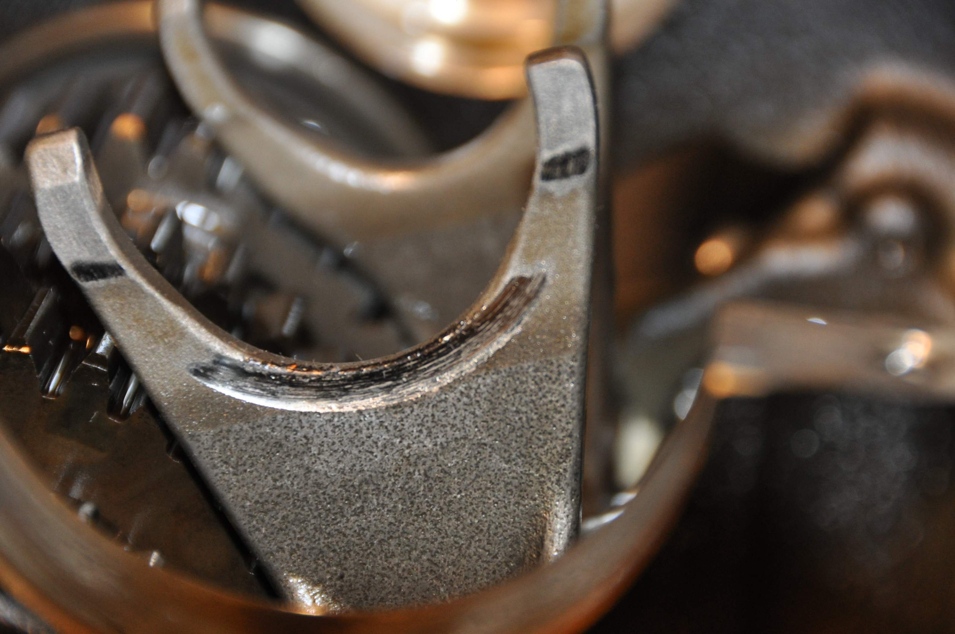

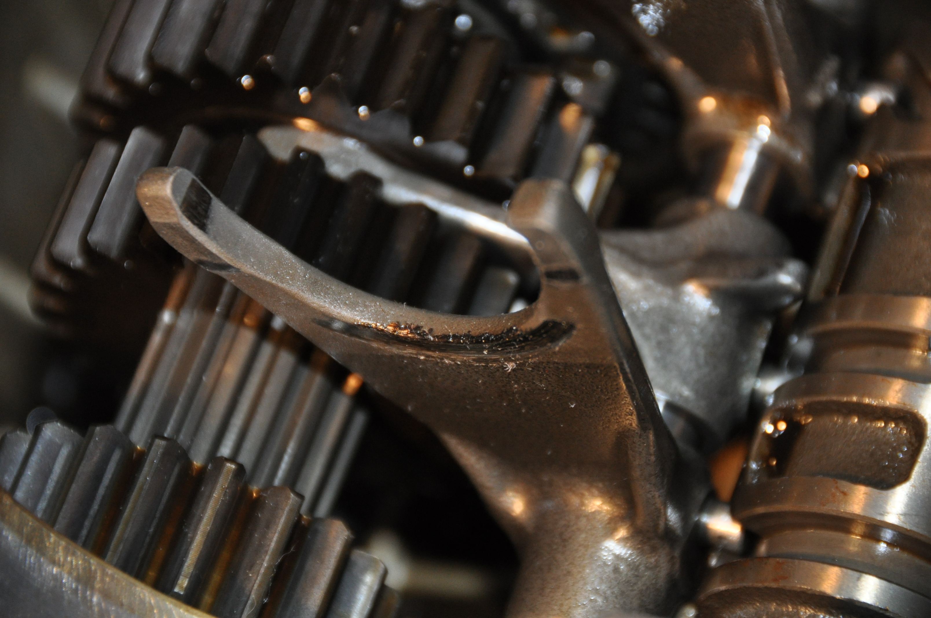

Suite des pb...
Après avoir recupéré un extracteur pour l'alternateur, j'ai enfin pu acceder à la boite.
Le pignon de seconde est bien endommagé comme son copain le crabot de seconde, mmeme si ce n'est pas super visible. Je les change, c'est prévu dans le kit.
Mais ce qui me chiffone le plus, c'est l'etat de la fourchette de seconde... Elle est pas belle du tout. (photos jointes). Vous en pensez quoi? Je passerai demain les montrer à ma concess pour voir si y a pas moyen de faire un truc... Sachant que ca coute 80€ environ avec la livraison chez worldoftriumph.
Nico.
  Posté : 01-10-2012 22:06
Moi j’essayerais un léger polissage car ce qui me semble altéré est plus l'état de surface
qu'une forte diminution de la largeur de la fourchette .

  Posté : 02-10-2012 19:21
Dixit le chef atelier de ma concess: "Contacte Triumph France, c'est pas normal du tout".
Ca bien bouffé 1/2mm, je risque d'avoir du mal à garder ma seconde en etat à nouveau... Pfff, je sens que je suis pas encore près de retourner sur la route moi.
