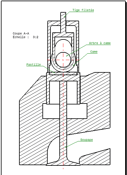

J' ai refais un croquis et te demande si cela te semble possible .
Sur la tige filetée on visse un écrou , on serre la fourche vient appuyer
sur le porte-pastille (là il faut faire gaffe que la soupape , qui s'ouvrira,
ne vienne pas cogner le piston )et la pastille devrait étre libre .
T3 , y vois-tu une contre-indication au point de vue dimensionel ?
Quelqu'un d'autre y voit-il un loup ?

  Posté : 28-01-2012 01:48
Ne m'obbjectez pas que j'aurais des difficultées à enquiller la pièce
entourant l'arbre à came : il suffit de la concevoir pouvant s'ouvrir !
Ce n'est qu'un croquis ! De même ne me dites pas que si je veux aligner
la fourche qui appuyera sur le porte-pastille , je ne pourrais pas entourer
l'arbre à cames ! Et bien si! Si cet entourage est en 2 parties de chaque
coté de la came . Le problème génant serait que le De soit inférieur à la
largeur de came !
Le problème est de savoir si c'est faisable avec un acier normal car s'il faut
passer par des aciers mi-durs pour pouvoir réduire les dimensions car pas assez
de place pour les doigts de la fourche le problème n'est plus tout à fait le même .
A moins encore d'un loup que vous pourriez détecter !

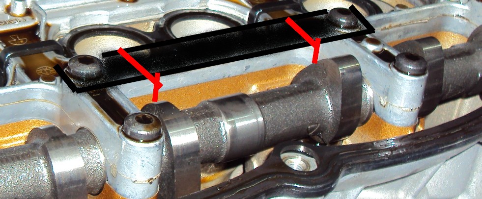

si j'ai bien compris, cette pièce imaginée, n'est plus celle qui est à vendre, c'est bien ça ?
j'ai une autre proposition ( honnête ), pourquoi ne pas envisager de faire un plat, qui se fixe sur l'araignée, en enlevant 2 vis ? il suffit d'en mettre 2 autres, 4mm plus longues ( enfin, l'épaisseur du plat ). l'éraignée ne bougera pas le temps de la manip, avec 2 vis intérieures enlevées quelques minutes )
sur celui -ci, y fixer une fourche qui viendrait appuyer sur une seule soupape ( sur mon schéma, il y en a 2 en rouge, mais c'est poour mettre en évidence la symétrie des perçages, il suffirait de retourner la pièce noire ). surtout pas ces 2 là en même temps, ce n'est pas le même piston !
ok, mais explications sont surement floues, et mes schémas de moins bonne qualité, mais c'est le matin !

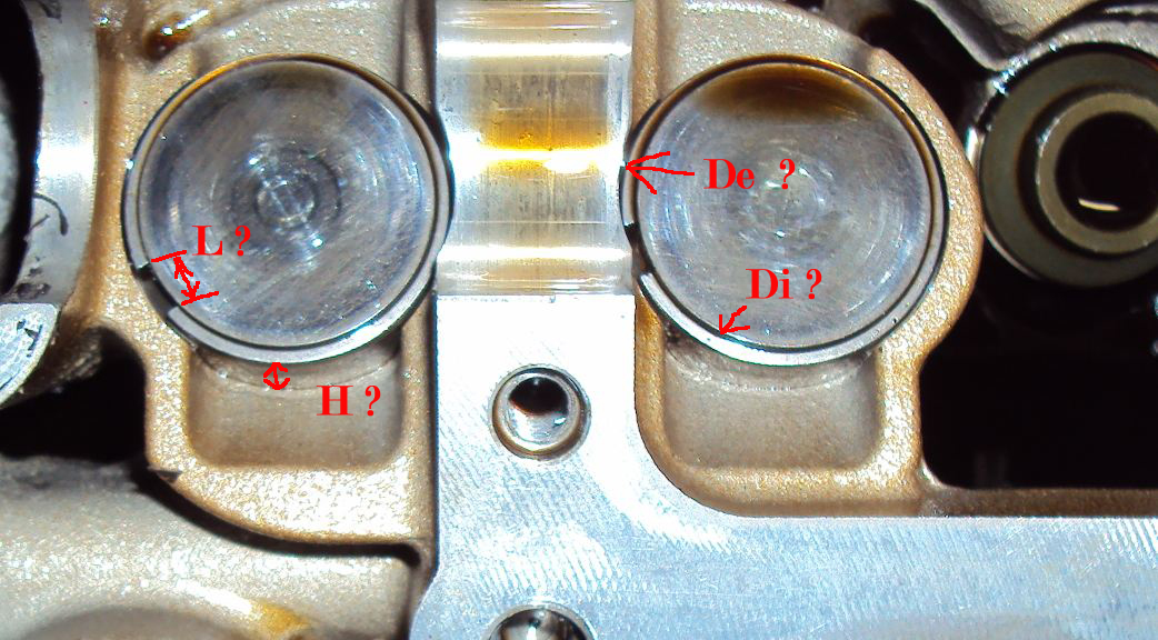

  Posté : 28-01-2012 09:56
voilà , les mesures :
De=28
Di=25
L=4
H=10 ( sur une largeur de 15mm )
la came :
largeur 28
hauteur 40
diamétre axe 20
épaisseur 10
voilà, j'espére que ça te suffira, sinons n'hésites pas à m'en demander d'autres, ou photos, tant que ce n'est pas remonté, autant en profiter

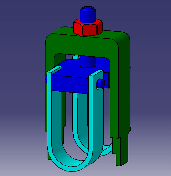

  Posté : 28-01-2012 10:06
Merci pour ces cotes , T3 ! La nuit portant conseil voici ce que m'a inspiré
les bras de Morphée !
  Posté : 28-01-2012 10:22
Je crains qu'il y ait un léger problème , si je comprend bien tes mesures la largeur
de la came est de 28 , hors De = 28 donc ma fourche ne peut pas avoir cette forme . Il faut
qu'elle soit ventrue ou qu'elle ait les jambes arquée , oui , non ?

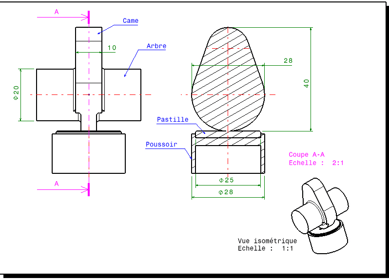

  Posté : 28-01-2012 11:15
Voilà un modèle de ce que je crois être l'ensemble came-arbre-poussoir ,
Est conforme ? Merci d'avance

  Posté : 28-01-2012 11:30
oui c'est exactement ça ( trés jolis les croquis !)
la barre noire n'existe pas, c'est ce qui pourrait faire le support de la fourche appuyant sur la soupape ( le point fixe, par rapport à la culasse en fait )
il faudrait même la faire dépasser de chaque côté, pour les soupapes extérieures.
à y réfléchir, déposer les arbres à cames n'est pas si compliqué tu sais. ça demande du repérage, ensuite c'est rapide. le plus long, c'est d'aller échanger les pastilles chez tromph ou yamamama ( diamétres identiques XJ FJ )
