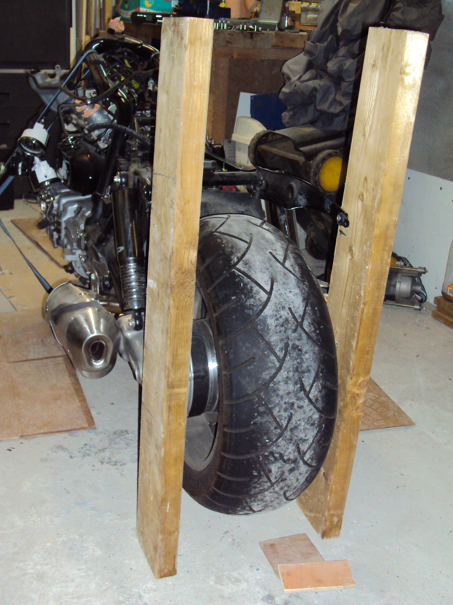

voilà j'ai commencé mon démontage, pour ma révision des 40000km
pour celà, j'ai du tourner la roue arrière, j'ai donc utilisé un autre système D, toujours aussi garanti : les chandelles
j'ai posé le pneu sur une cale de 10mm, posé 2 chandelles, vissées sur le cadre de la moto, puis enlevé la cale.
une fois de plus, c'est réalisable tout seul, et c'est plus que stable, croyez moi
pour les chipoteurs : oui les chandelles sont trop grandes, mais ça ne va pas durer, et chez moi on ne coupe pas du bois si ce n'est pas nécessaire, sait on jamais !
je pourrai également les assembler dans le bas, mais personne ne risque de t'y toucher dans le garage, alors ...

  Posté : 23-01-2012 15:51
Pour tourner le vilo, tu n'es pas obligé de tourner la roue, tu as une trappe d’accès devant exprès.

  Posté : 23-01-2012 15:57
il est vrai
mais ainsi, ça me motivera ( peut-être.... ) à nettoyer la jante
  Posté : 24-01-2012 00:28
Pas mal les chandelles recyclables ! Quel est le diamètre des tes tires-fonds
vissés dans tes "chandelles"

  Posté : 24-01-2012 10:23
ce ne sont pas de tires fonds, mais des vis métal, filetées, diamétre 6 de mémoire.
ça ne devrait pas bouger
