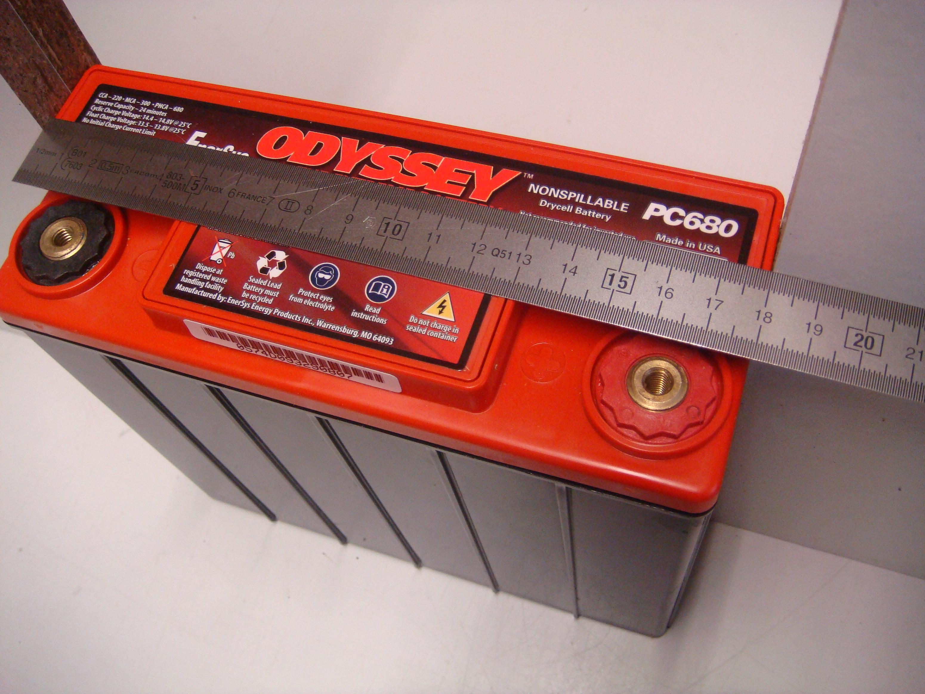

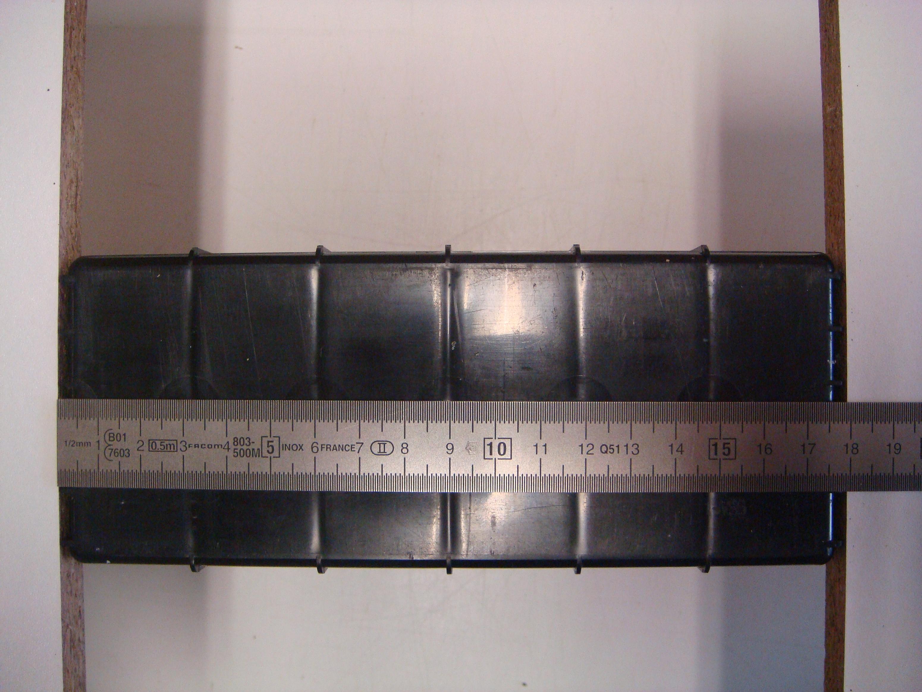

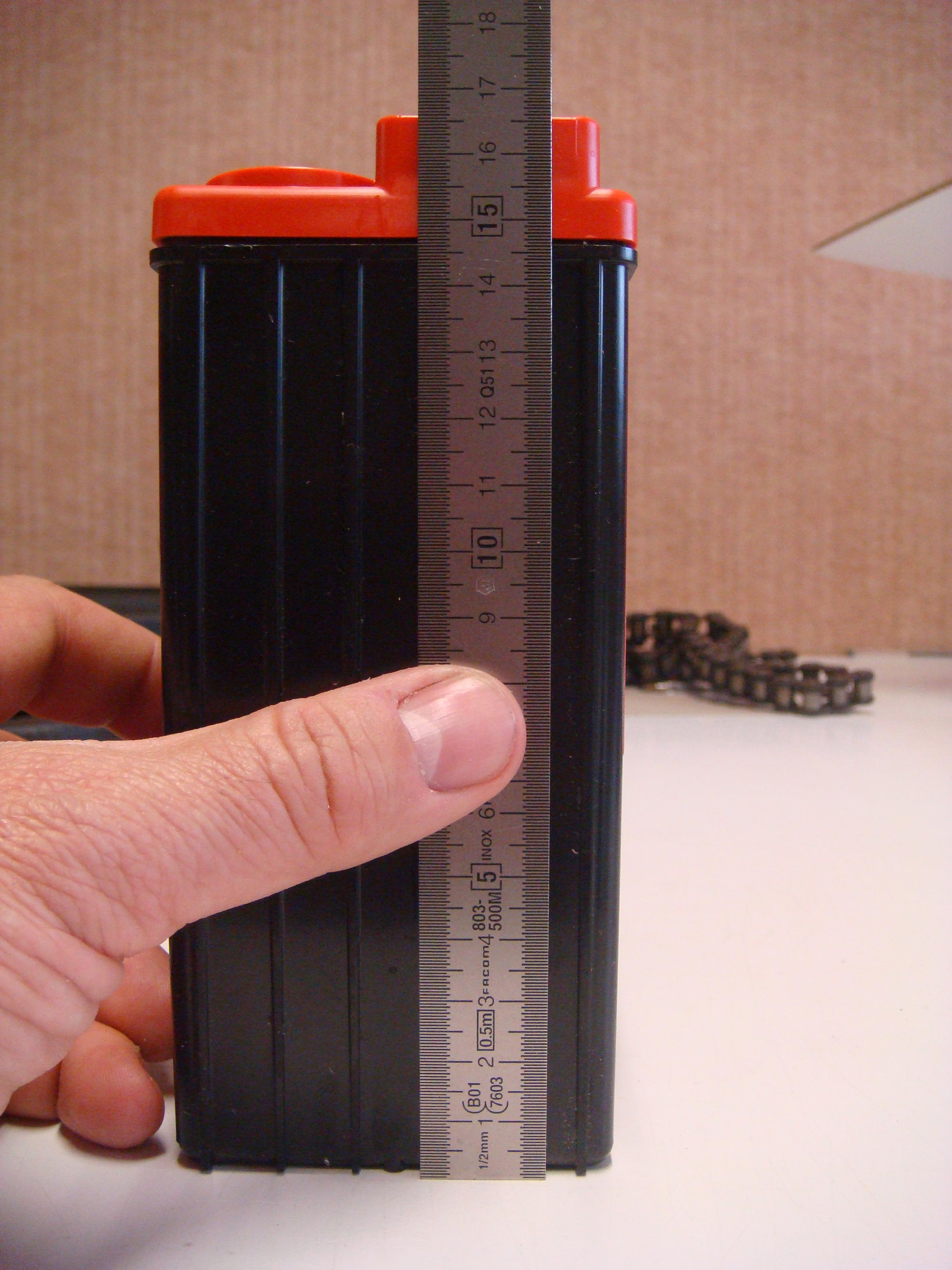

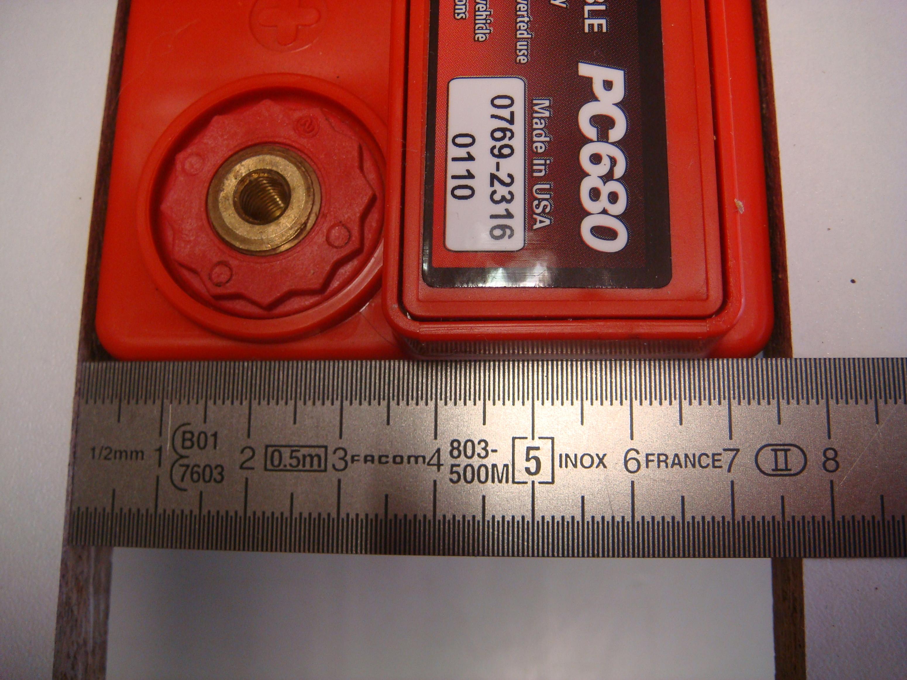

La batterie Odyssey PC 680 passe juste je l’ai installé sans modifs.
En fait il y a 2 présentations la PC 680 et la PC 680 MJ ( métal jaket )
La version MJ est renforcé d’une carcasse en tôle orange par-dessus
la base classique de la PC 680 en plastique nervuré noir.
Sur presque toutes les documentations ils indiquent sans différentier
les dimensions ( plus grande) de la version avec la boite métal :
métal Longueur : 184.7 mm largeur : 79 mm Hauteur : 169.4 mm
Mesure prise par moi-même de la version plastic
Plastique Longueur : 180 mm en haut largeur : 77 mm Hauteur : 166 mm
Longueur : . . . . . . . . . 179 mm au pied
Dimensions emplacement batterie relevé sur ma R3
ROCKET 3 Longueur : 179 mm largeur : 88 mm Hauteur : 154 mm (batterie d origine)
La longueur qui semblait poser problème passe juste avec la version classique PC 680

  Posté : 09-04-2010 00:05
dimentions odyssey PC 680 Longueur en haut 180 mm

  Posté : 09-04-2010 00:08
dimensions odyssey PC 680 Longueur en bas 179 mm

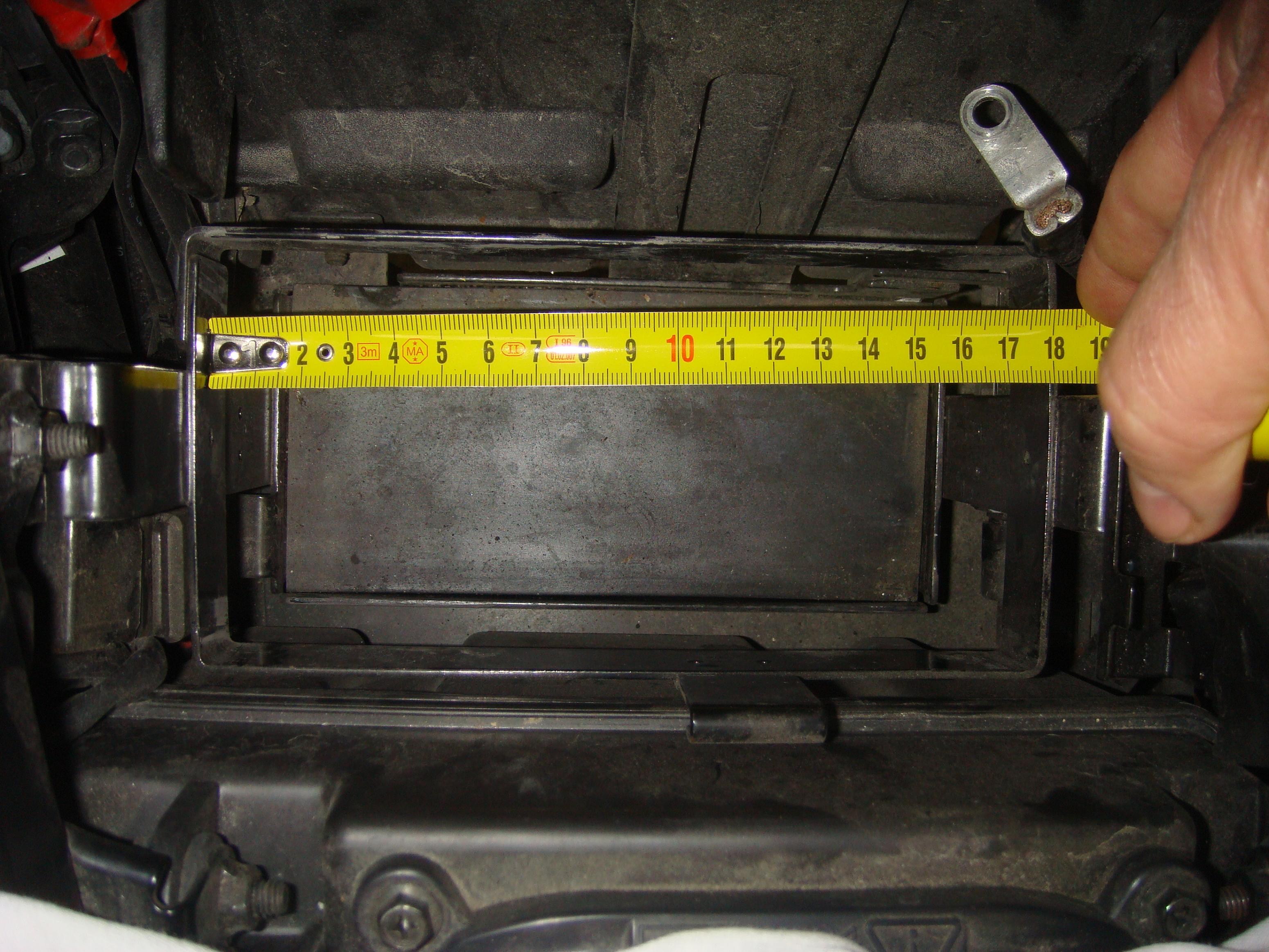

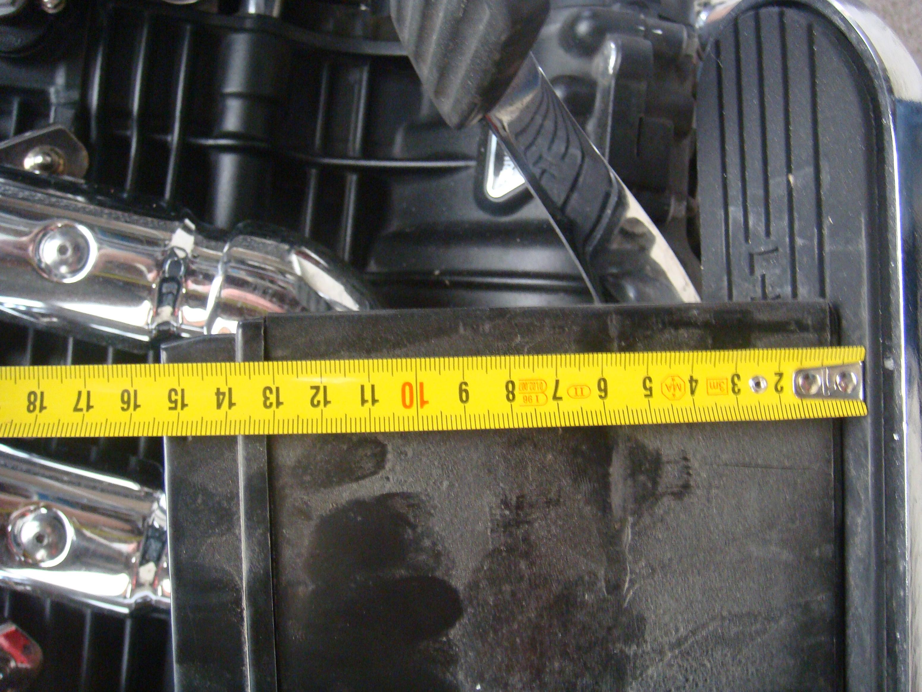

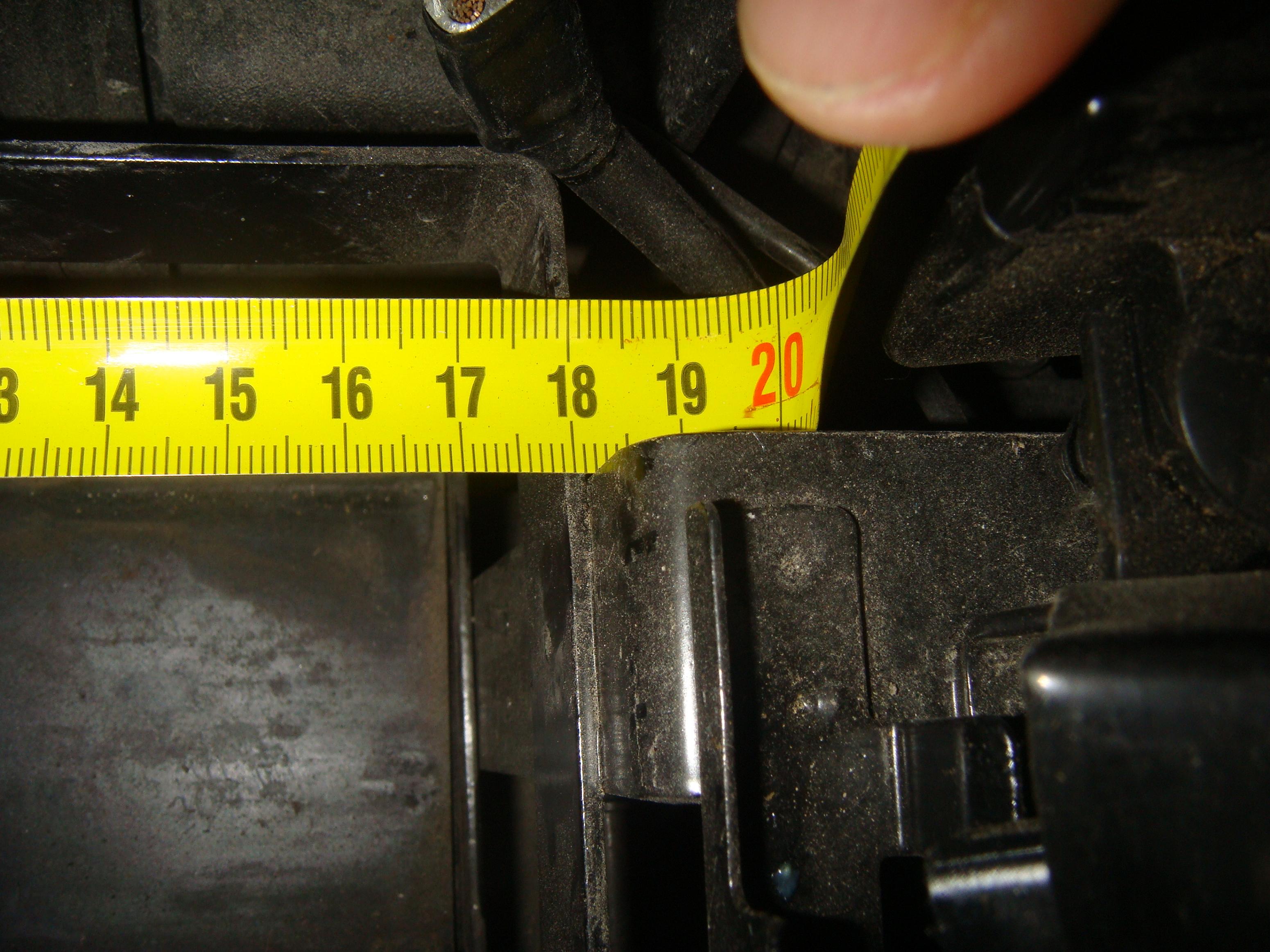

  Posté : 09-04-2010 00:10
dimensions emplacement batterie R3 Longueur 179 mm

bigmoto

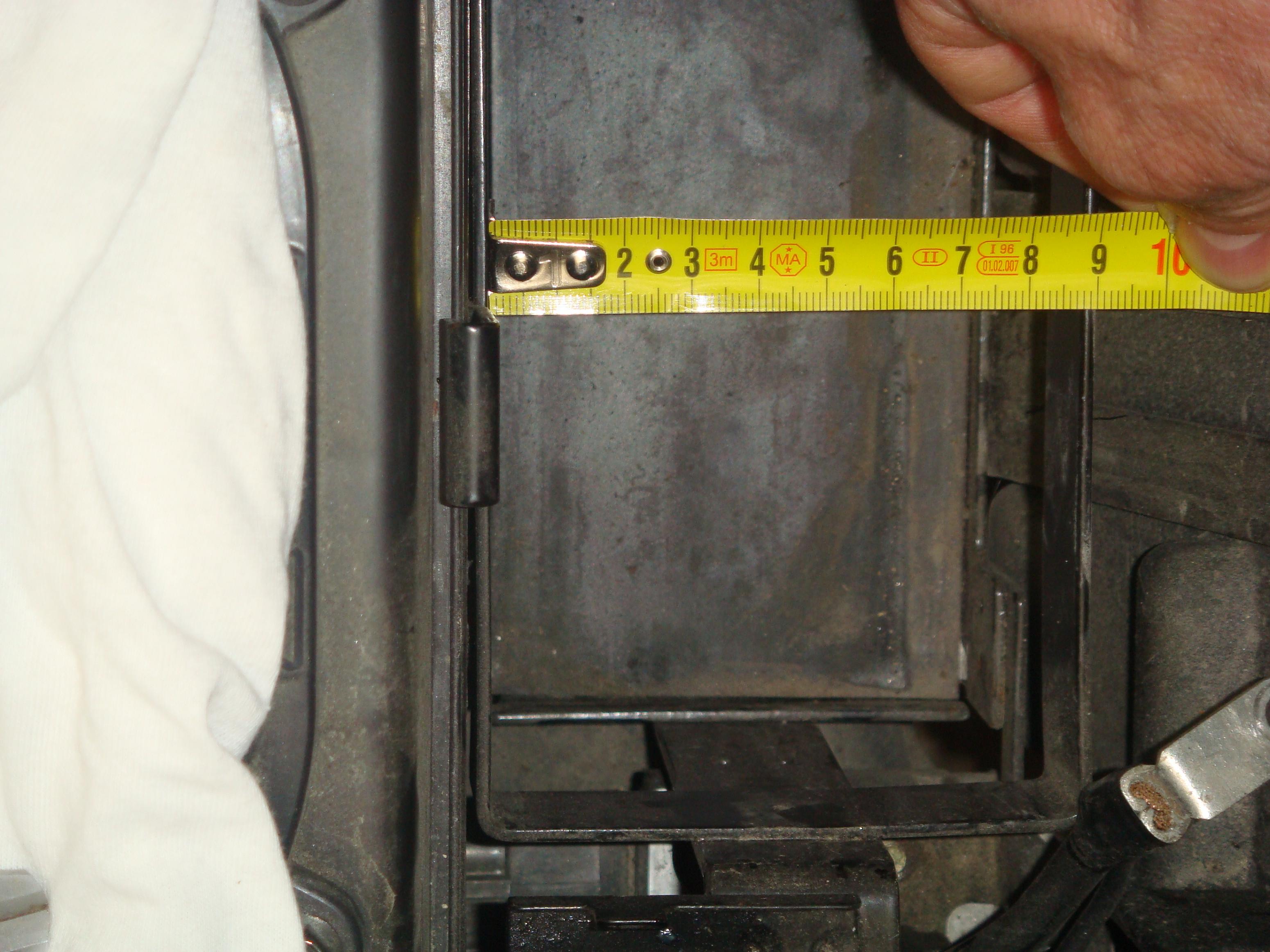

  Posté : 09-04-2010 00:13
largeur : 77 mm Odyssey PC 680 et largeur emplacement R3 = 88 mm
Message édité par : bigmoto / 09-04-2010 00:41

bigmoto
  Posté : 09-04-2010 00:16
Hauteur 166 mm Odyssey PC 680 et Hauteur batterie d origine R3 = 154 mm

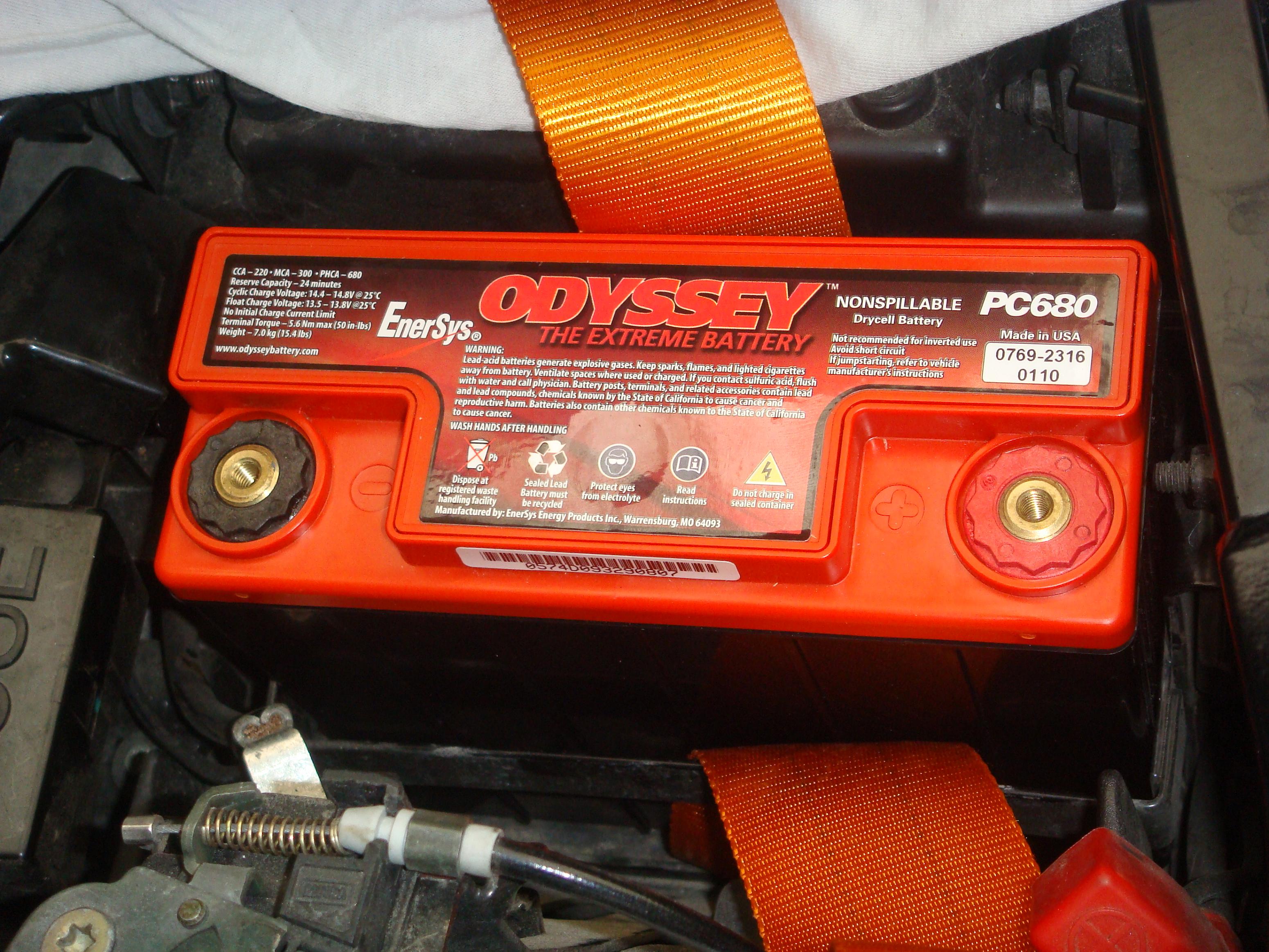

  Posté : 09-04-2010 00:28

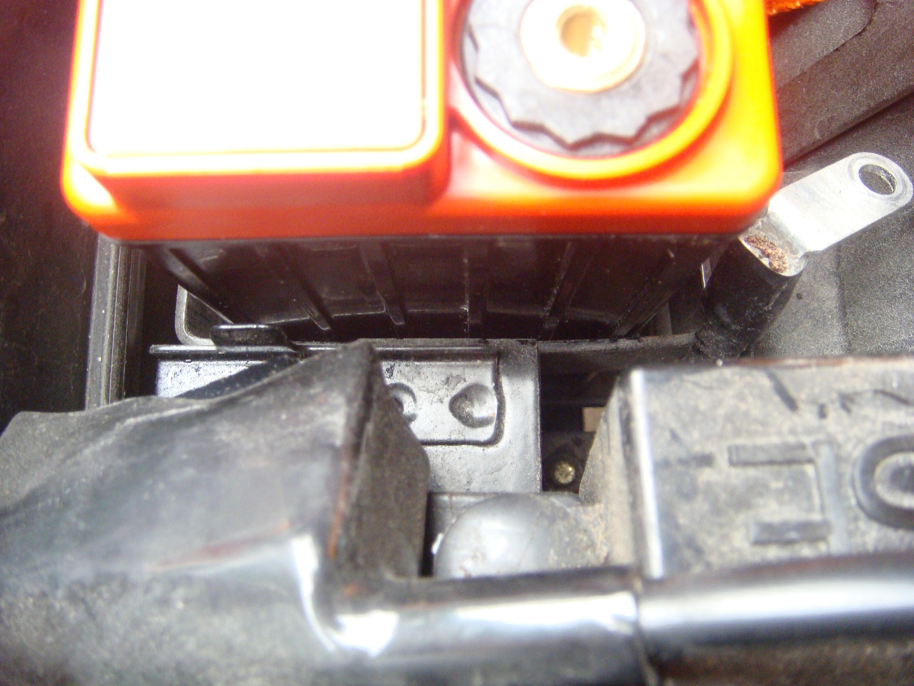

Odyssey version plastique sa passe juste juste Longueur : 179 mm en bas .
Et en haut 180 mm mais le cadre ne vas pas jusqu en haut.
