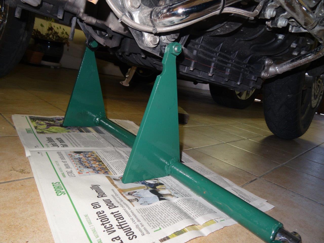

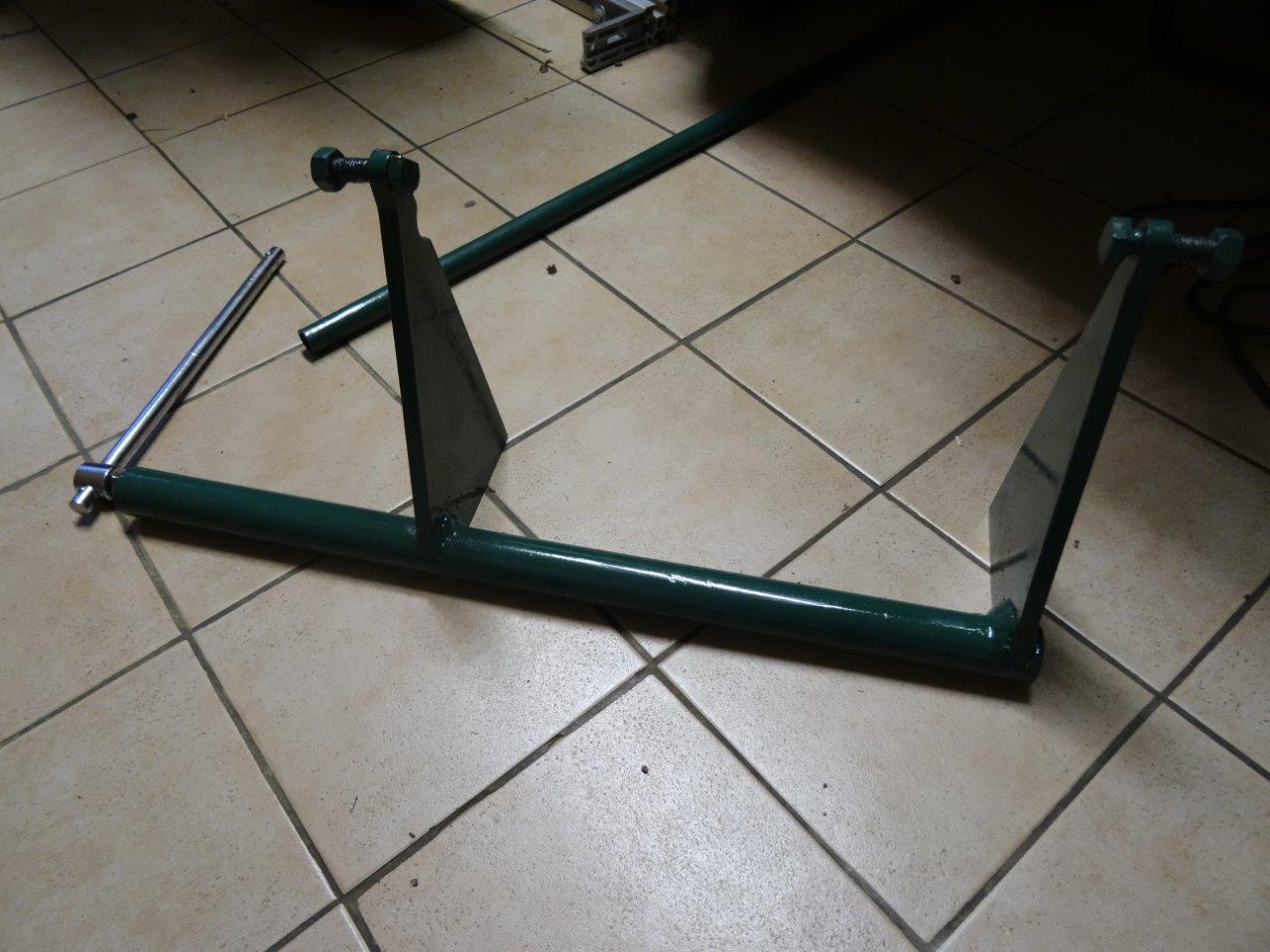

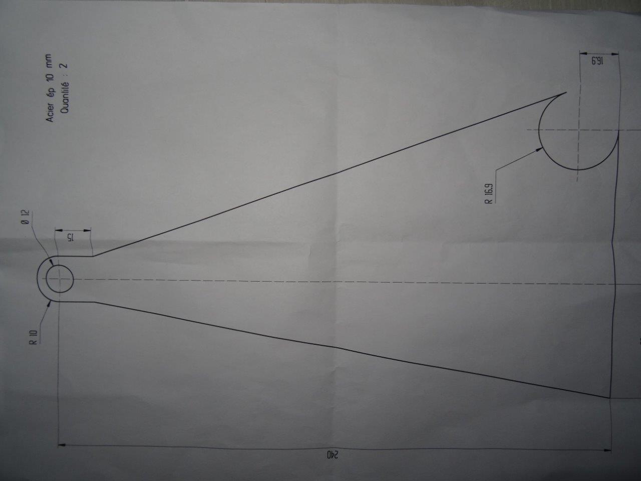

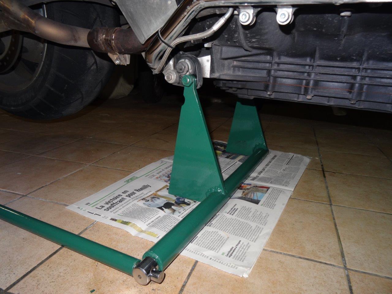

Salut,
Bon ben du coup j'en ai fait une de béquille d'atelier.
Mieux vaut se disputer à l'air libre, que d'être d'accord derrière des barreaux.
La roue arrière se soulève du sol de 65 mm

Très pratique NICO,et bien réalisé, chapeau bas, mais un tout petit peu plus compliqué que ma béquille.
