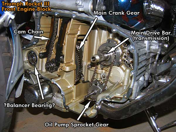

Le mécano m'a effectivement montré la pièce. Celà ressemble à un pignon à l'intérieur duquel se trouve enchassée une petit pièce métalique rectangulaire. C'est cette petite pièce métalique qui c'est déssoudée et qui vibrait à l'intérieur du pignon
Je pense savoir ce dont tu parles :
Il s'agit de la clavette du pignon d'entaînement de la chaîne de distribution.
Ce type de montage se retrouve sur de nombreux autres moteurs.
Cette clavette n'est pas soudée mais permet au moteur d'entraîner le pignon de distribution.
Si elle casse, il est fort possible que les pistons viennent toucher les soupapes avec les conséquences désastreuses que l'on sait.
Le pignon d'entraînement de la chaîne de distribution est visible sur cette photo :

  Posté : 17-10-2006 10:31
bon alors je comprends pas si elle est pas soudé c'est normal que ca bouge
  Posté : 17-10-2006 11:19
Non, ce n'est pas normal du tout.
Cette petite clavette est montée avec un jeu trés faible qui permet juste de la mettre en place lors du montage. Elle ne doit donc pas du tout bouger lorsque le moteur est en fonctionnement.
Visiblement, cette clavette ou ses supports respectifs (pignon et arbre) ont dû se mater. Ce qui n'est pas normal.
En général, celà signifie que les contraintes sur la distribution sont trop importantes. Ce qui arrive parfois sur les énormes blocs HD avec de gros arbres à cames et des ressorts de rappel de soupapes aux tarages trés importants.
Il est possible aussi que la qualité du métal employé pour les pièces concernées soit discutable.
