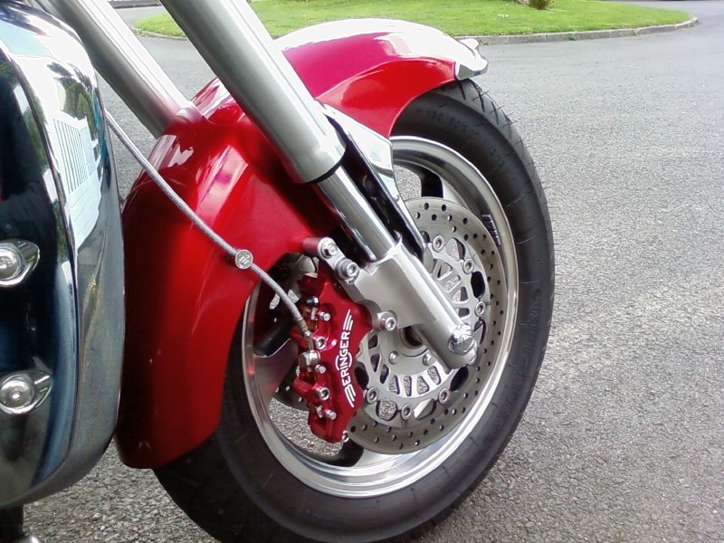

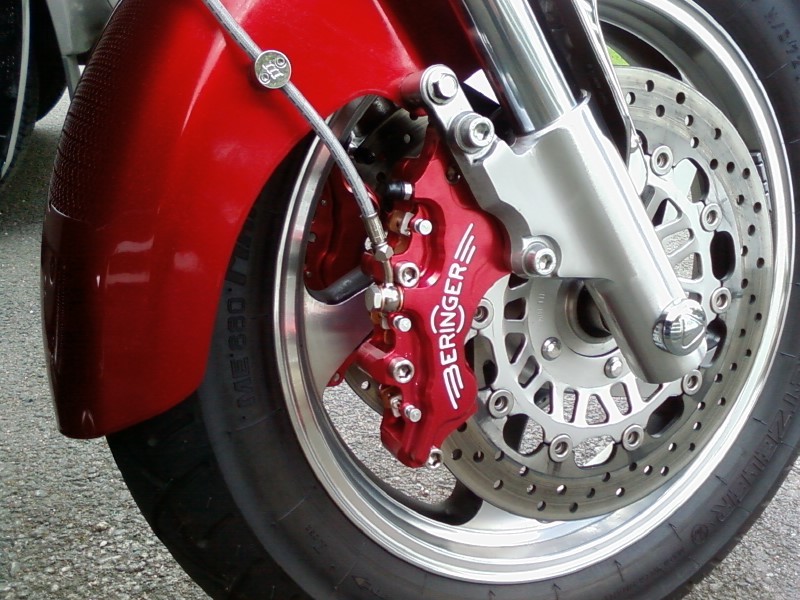

Bonjour à tous,
Petit message pour dire qu'il n'y a pas besoin de changer les disques avant avec la monte de BERINGER 6P. Tof de rappel. Freinage d'un doigt, deux à la rigueur
Blocage de la roue avant sur trois mètres lors d'un arrêt plus qu'urgent.
Je rajoute une remarque, attention conduit de freinage à refaire depuis la commande, l'origine est trop court

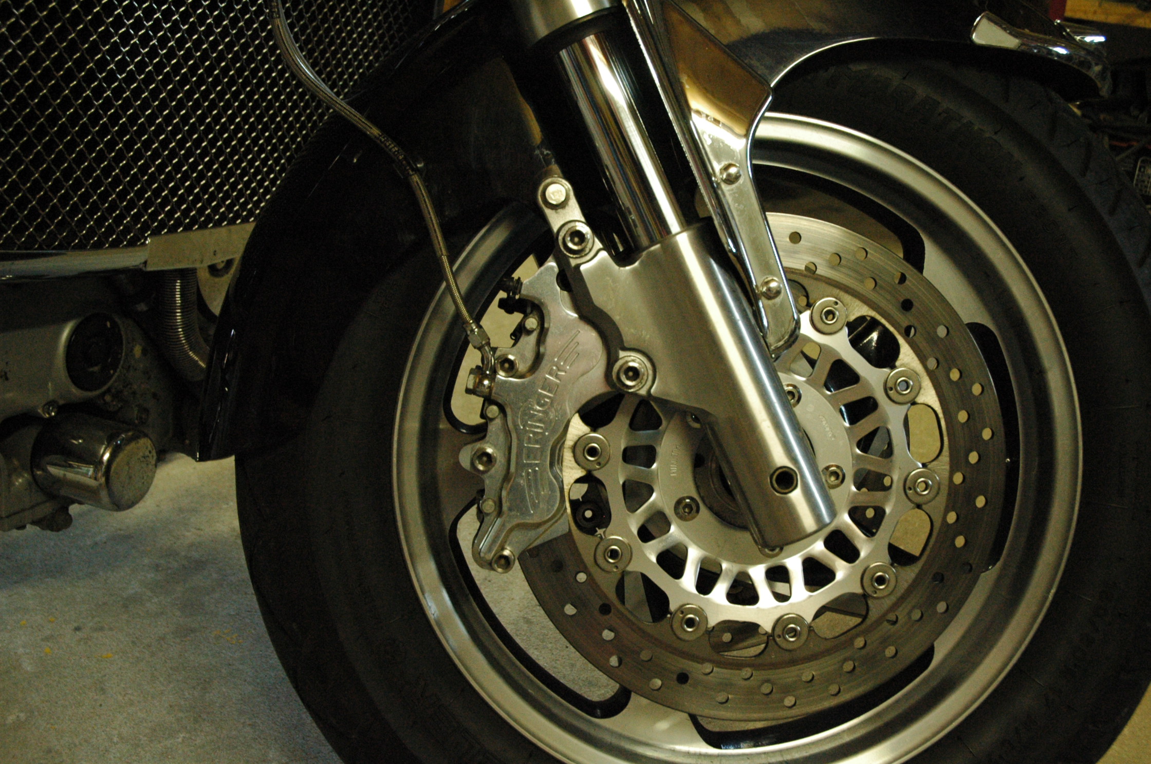

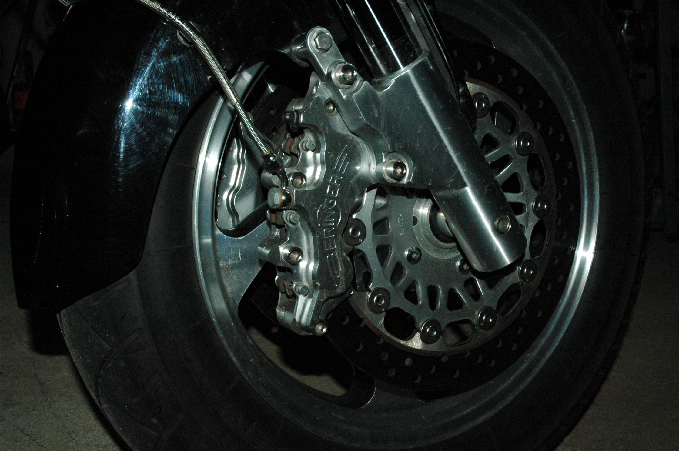

  Posté : 24-06-2007 23:34
Voilà j'ai les étriers assortis à la robe de la belle : 1150 € avec les durites la dépose de l'ancien système et le montage.
C'est joli, cela freine mieux mais la poignée est toujours voire plus spongieuse. J'ai testé la poignée de frein de 2 autres rocket (à l'arrêt) chez mon cons. Les résultats sont tous semblables et tous différents : il faut aller plus ou moins loin pour atteindre le point dur mais beaucoup plus que sur mon road-king qui a les mêmes étriers.
On pourrait en déduire que cela vient du maître cylindre (?).
Rol Rider, as-tu changé ton maitre-cylindre ou seulement les étriers ?
