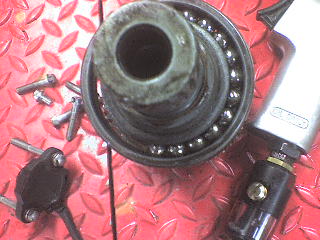

Sinon, en dehors des roulements, cette photo est intéressante car elle démontre à quel point les 3 cylindres de la bête fonctionnent dans des conditions de richesse, donc de température, totalement différentes.
Ce résultat étant du à la conception du collecteur d'échappement 3 en 1 qui provoque des contre-pressions de valeurs trés différentes d'un cylindre à l'autre.

Il est vrai que le collecteur d'origine n'est pas un modèle pour un écoulement équilibré des gaz d'échappement mais sur la rocket la place est quand même limitée ...
Quant aux roulements je m'inquiète beaucoup. La casse d'un roulement de l'arbre de transmission peut entrainer un blocage de la roue arrière
  Posté : 15-11-2006 13:19
Citation : Goldrock
C'est effectivement possible, même si les probabilités sont faibles.
Par contre, un roulement ne lâche pas comme ça du jour au lendemain.
Le signe précurseur de la fatigue d'un roulement c'est le bruit de crescelle trés caractéristique qu'il dégage.
Donc dés que la transmission commence à "siffler", on arrête tout et on va voir le mécano le plus proche !

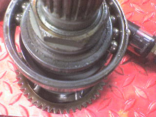

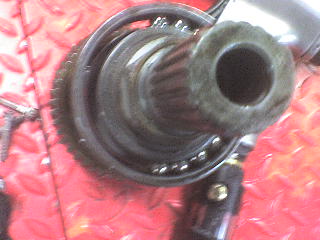

Rebelotte, cette fois un des roulements n'a fait que 16000km
full-nours
948
full-nours
  Posté : 26-04-2007 10:20
aie..
triumph te prend encore le roulement en sav ?
